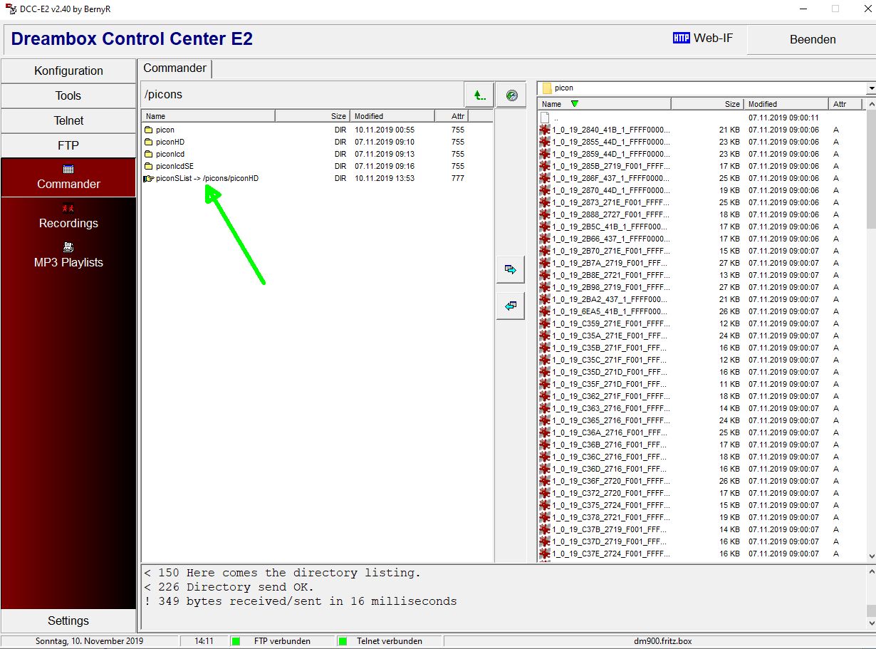

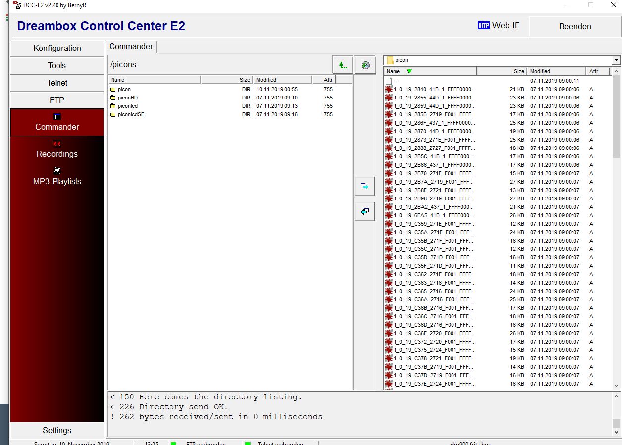

Das ist der Befehl um den Symlink zu erstellen. Auf der Konsole per copy/paste übernehmen und Enter drücken, dann ist er wieder da.
also das ist ein Telnet Befehl, hat nichts mit FTP zu tun?
Arbeiten mit der Konsole unter OE2.5/OE2.6 basierten Images

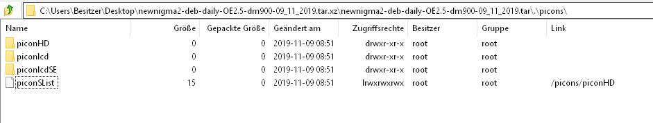

Der Symlink ist eigentlich nur dafür da, dass man nicht mehrere Verzeichnisse befüllen muss. Wenn man den Symlink gelöscht hat, kann man ihn entweder wieder erstellen oder durch ein "echtes" Verzeichnis (/picons/piconSList) ersetzen. In letzterem Fall muss dann /picons/piconSList allerdings auch befüllt werden. In dieser Version (ohne Symlink) kann man dann auch unterschiedliche Picons für die Kanalliste und Infobar verwenden. -

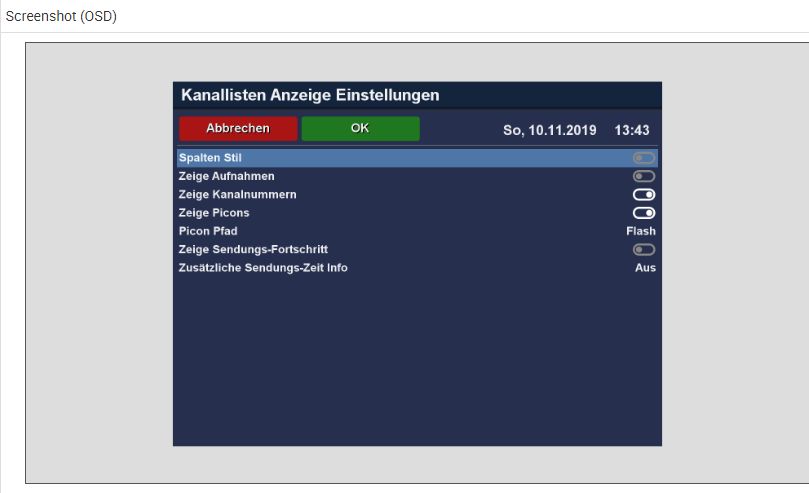

das sieht wieder gut aus und die picons sind da, danke. Welche der Picon Ordner müssen eigentlich alle "befüllt" sein? Nur der piconHD?
