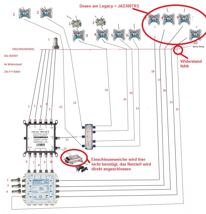

    • Abschlusswiderstand sollte man anbringen (Text des Anbieters lesen).
      Meine Beispiel-Empfehlung:
      ebay.de/itm/Axing-CFA-11-00-F-…dwiderstand/141204007967?
      Ich gehe mal davon aus, dass Televes und der DPC32 am Stom hängen. :D
      Überprüfe mal die Kabel zwischen den Multischaltern auf Kurzschluss/Durchgang und richtigen Anschluss.
      Sonst fällt mir nichts mehr ein, außer dass der DCP32 ist defekt.
      Eigentlich muss es so funktionieren.

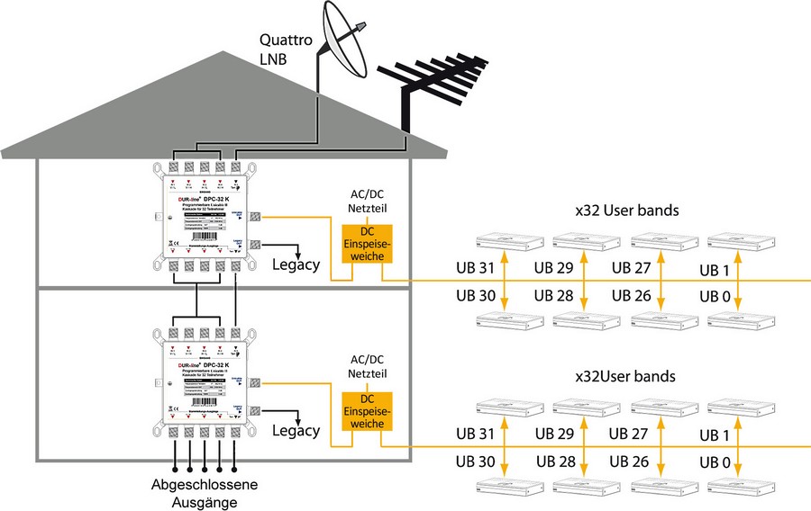

    • Ein Quad LNB kriegt normal Saft von den Receivern oder dem multischaltern.
      Der durline ist laut Anleitung für Quatro lnbs und nicht für Quad lnbs womit dann nicht alle Ebenen korrekt angesteuert werden können, bzw du keine korrekte Stromversorgung des lnbs hast.

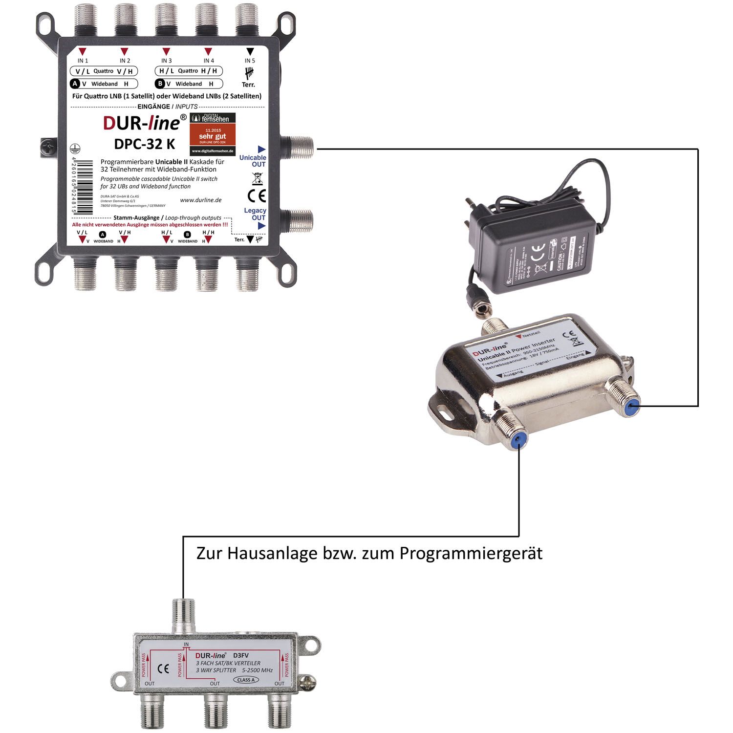

    • Es müssen beide Multischalter mit Strom versorgt werden.
      Frage:
      Beim Durline ist es richtig, die Versorgung über den Unicable Out einzuspeisen?
      A:
      Ja, kann man machen mit dem Power-Inserter.
      Wenn der Legacy_Ausgang nicht benötigt wrd?
      Auszug aus der Artikelbeschreibung des DUR-Line:
      Hinweis: wird der Legacy-Ausgang nicht benötigt kann über diesen das Netzteil direkt angeschlossen werden, die DC-Einspeiseweiche (Power-Inserter) kann dann entfallen.
      Hier mal eine ähnliche Situation:
      satanlagenforum.de/dur-line-dp…-nicht-t11537.html#p33647
      Das funktioniert also.
      Soweit dazu.
      Wenn alle Anschlussinhaber Unicable- taugliche Empfangsgeräte haben, würde ich den alten Multischalter entfernen.
      Jetzt das LNB-Problem.
      Natürlich braucht der DCP32 ein Quattro LNB (oder Wideband, je nach Programmierung).
      Wenn ein Multischalter, wie der Televes verbaut wurde, könnte man davon ausgehen, dass auch ein Quattro LNB eingesetzt wurde. Allerdings ist eine spätere kostengünstige Erweiterung von einem Quad LNB mit dem Televes auch denkbar. Hier musst du recherchieren.
      Überprüfen kannst du das LNB mit angeschlossenem DCP32 und der Dreambox. Aufnahmen starten von verschiedenen Programmen, die auf verschiedenen Ebenen/Bändern liegen. Somit siehst du ob alles gleichzeitig empfangbar ist.

    • Hi und vielen lieben Dank für deine Mühe,
      ich werde das jetzt wie auf dem letzten Bild testen.
      Die Kabel vom LNB an den DCP32 und am Unicable Out direkt die Dreambox dran klemmen. Am Legacy Out "direkt" das Netzteil und dann wird der Televes nochmals angeklemmt. mal schauen ob es dann was ändert und ein "durchschleifen" möglich ist.
