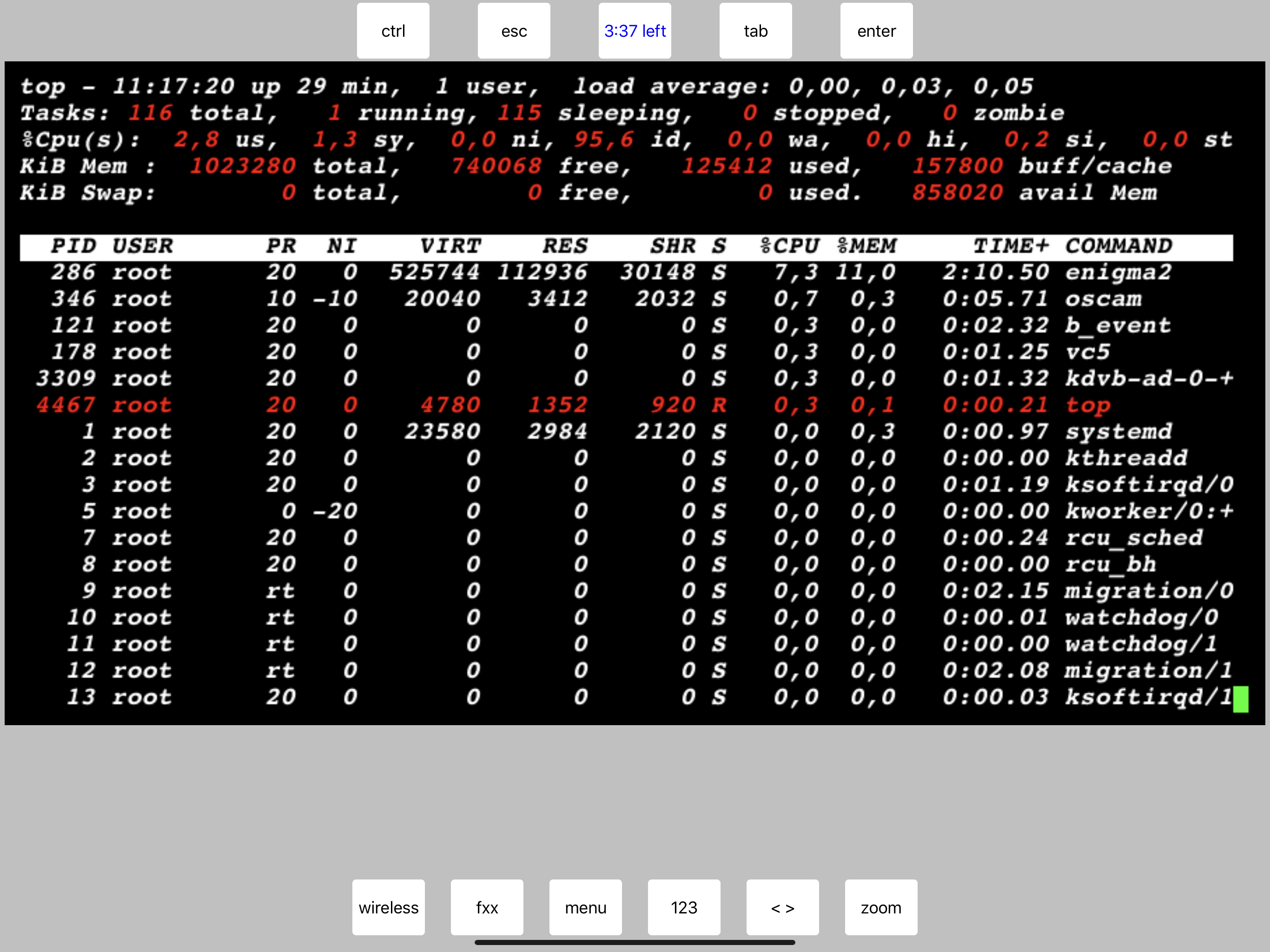

    • goliath wrote:
      Mit "top" in telnet kannst du sehen, welche Prozesse die größte Last erzeugen. Mit "<Strg> c" beendest du "top".
      Das wäre doch mal ein Ansatz, um herauszufinden, ob nicht ein Prozess (mit der Zeit) zu viel Last erzeugt...

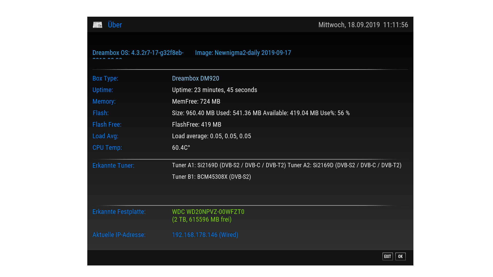

      Wie ist es denn mit dem Speicher? Müllt der vllt. irgendwann voll? Fragt man glaube ich mit df -h über Telnet ab.
    • Danke für eine Auswertung ich verstehe nur Bahnhof ... :)

    • Hattest du zu dem Zeitpunkt bereits Spinner? Laut den Screenshots langweilt sich die Box und hat weder eine ausgelastete CPU (sieht man u.a. am Wert load) noch vollen RAM (Arbeitsspeicher bzw. Memory).
      Falls also dort Spinner aufgetreten sind, kann man es nicht an den "Vital-Werten" erkennen. Quasi "unspezifische Symptome" -.-
      So, wie du den Fehler jetzt beschreibst, habe ich aber Hoffnung, dass uns ein Log weiterhelfen kann. Dort wird nämlich zumindest immer ausgegeben, wenn Spinner auftreten. Evtl. kann man kurz vor oder nach den entsprechenden Meldungen dann etwas auffälliges sehen. Ich würde für ein volles System-Log (inkl. enigma2 Log) plädieren.

      @Classic: df steht für disk free und zeigt somit den freien Festplatten-Speicher bzw. in unserem Fall den freien Flash-Speicher an. Bei einem vollen Flash-Speicher hat man aber andere Symptome und würde den Fehler nicht durch einen Reboot weg bekommen. Ich denke du meinstest den RAM, der voll läuft. Der passende Befehl dafür ist free -m
