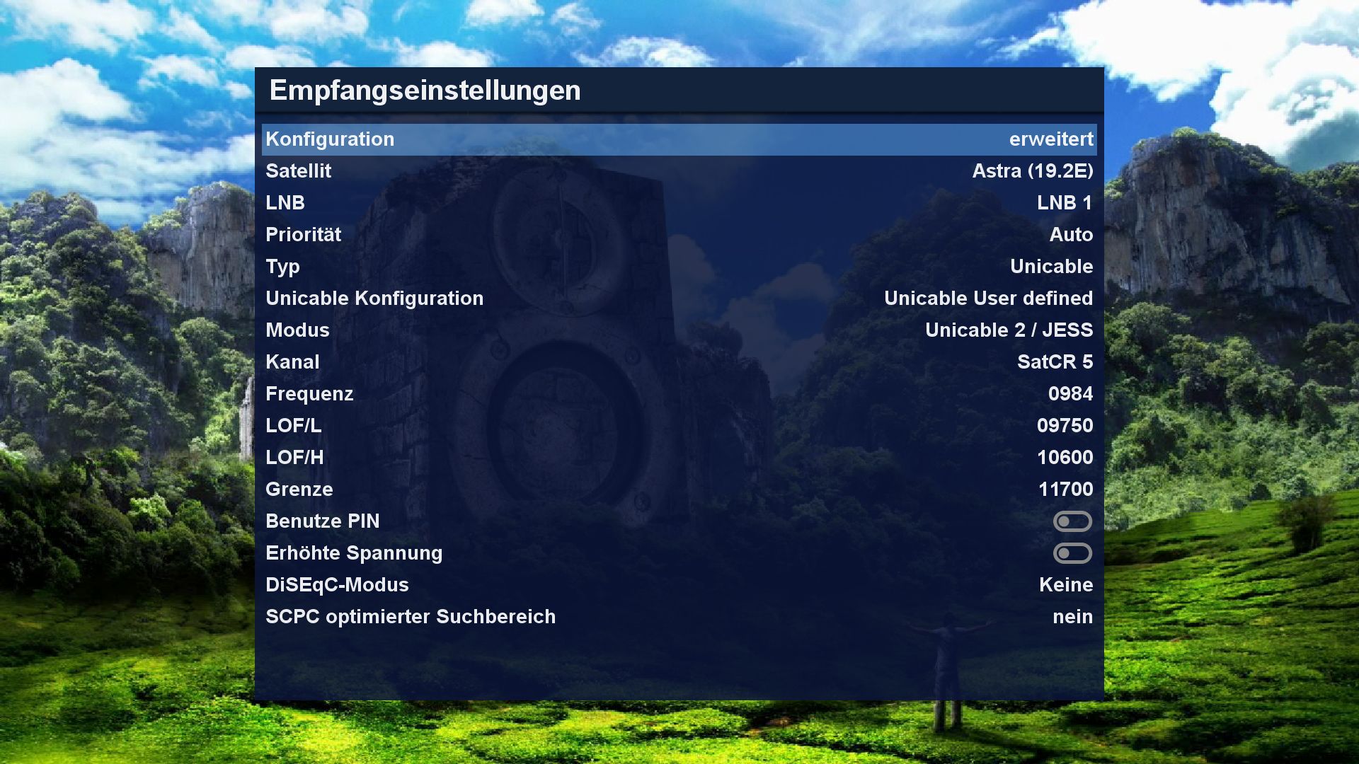

      Bei EN50607 gibt es 32 Userband-Frequenzen, hier SatCR genannt. Bei mir sind alle 32 belegt. Bei der DM525, die ja nur einen Tuner hat, habe ich Sat CR5 gewählt. Das Image schlägt dann gleich eine Frequenz vor, die ist aber falsch.
      Also habe ich die richtige Frequenz, nämlich 984, händisch eingetippt. Es gibt Images, die zu jedem gewählten Userband, gleich die richtige Frequenz, anzeigen. Hier ist das leider nicht der Fall.

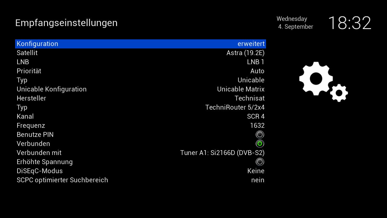

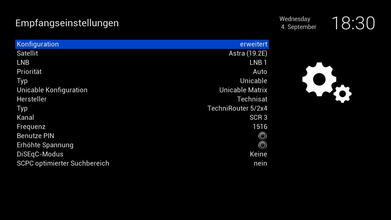

    • Bei der 525 sollte es dann ähnlich wie auf dem 1. Bild aussehen:

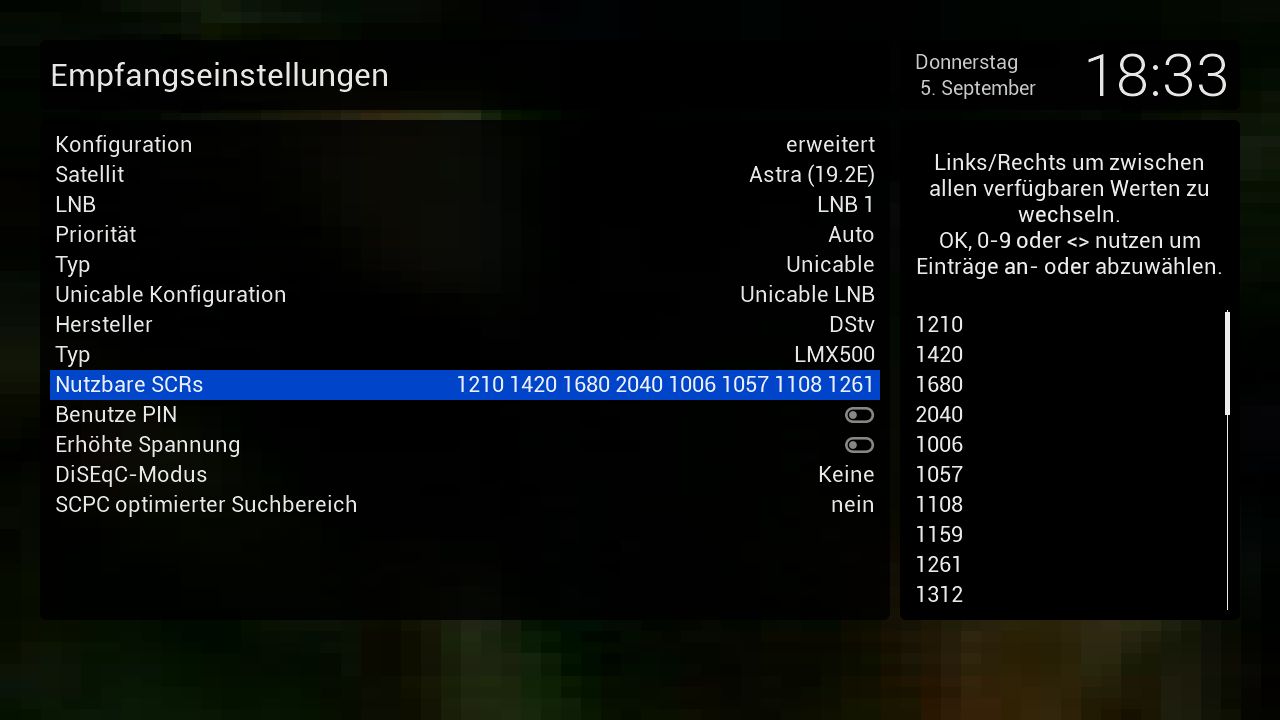

      Das 2. Bild ist der 2. Tuner meiner One.

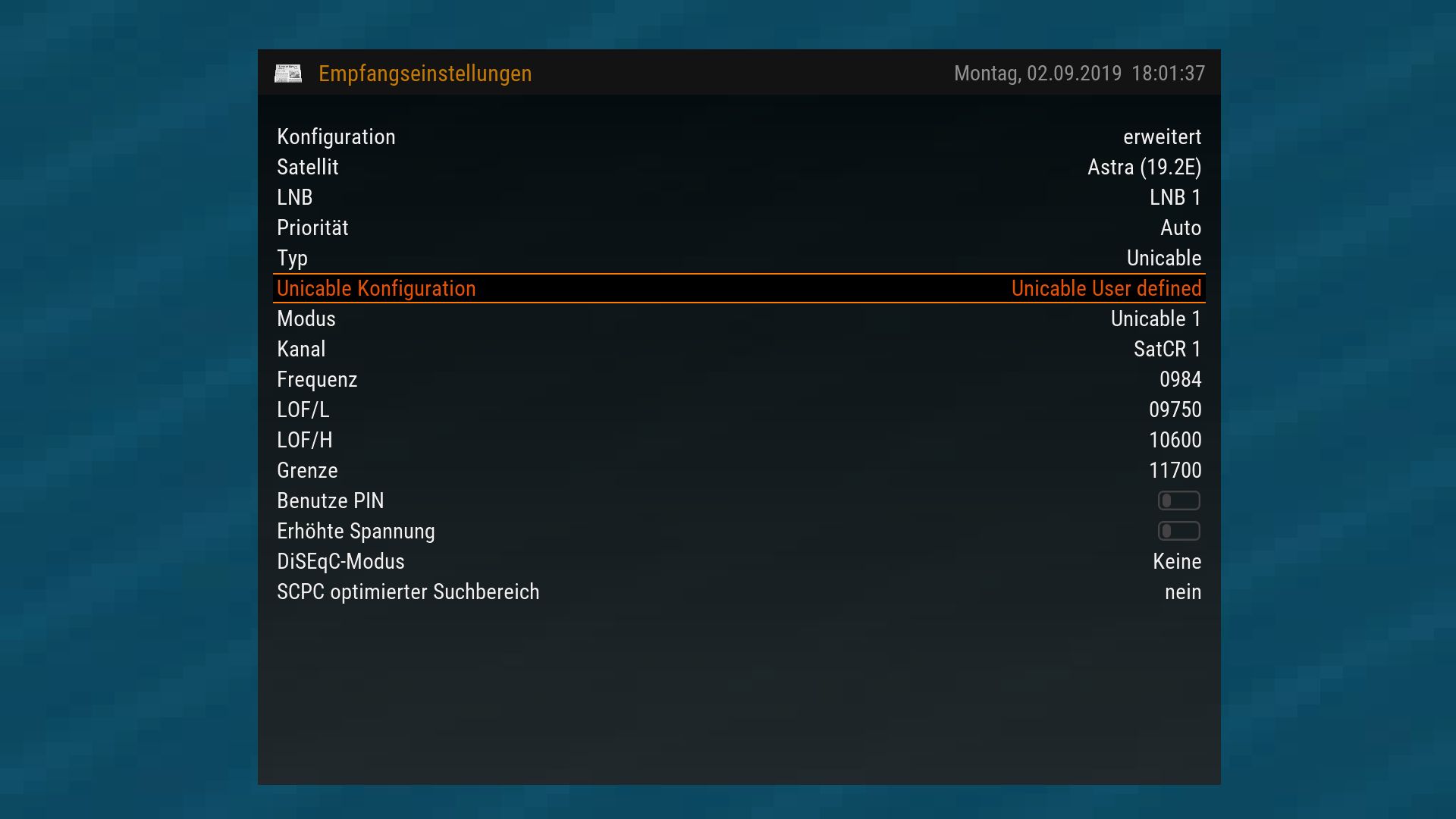

    • Also Antwort auf gutemine:
      Unter der Helptaste steht kein Wort, wie das funktionieren soll.
      Also habe ich herumgebastelt. Habe tatsächlich eine Zeile gefunden, in die man Frequenzen eintragen kann.
      Wie das funktionieren soll, bleibt ein Rätsel.
      Ich habe jetzt 7 Frequenzen eingetragen, da stehen aber jetzt auch welche, die da irrtümlich gelandet sind. Habe nichts gefunden, um sie wieder wegzukriegen.
      Mehr als 7 geht nicht weil das Textfeld zu kurz ist, von der siebenten fehlt schon das letzte Zeichen, siehe Screenshot!

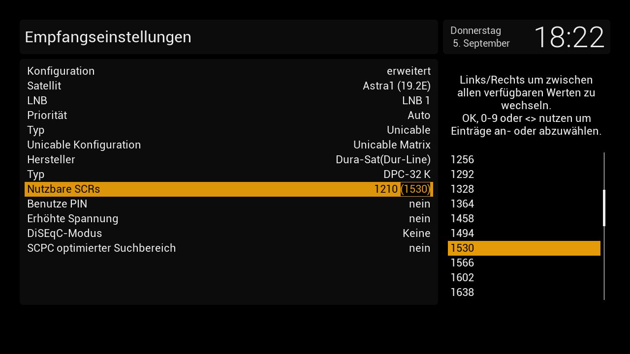

      Wie schon geschrieben, habe ich noch nie meine Hardware angeben müssen. Wie das zB beim DM525 aussieht siehe Screenshot.
      Jetzt musste ich extra auf den Dachboden klettern, um nachzusehen, welchen Multischalter ich vor Jahren installiert hatte, natürlich schon längst vergessen.
      Jedenfalls ist es ein Dur-line DWB-32K, das Ding kommt in der Liste hier gar nicht vor. Hab also ein Gerät gewählt, das so ähnlich klingt. ob es passt, weiss ich halt noch nicht.

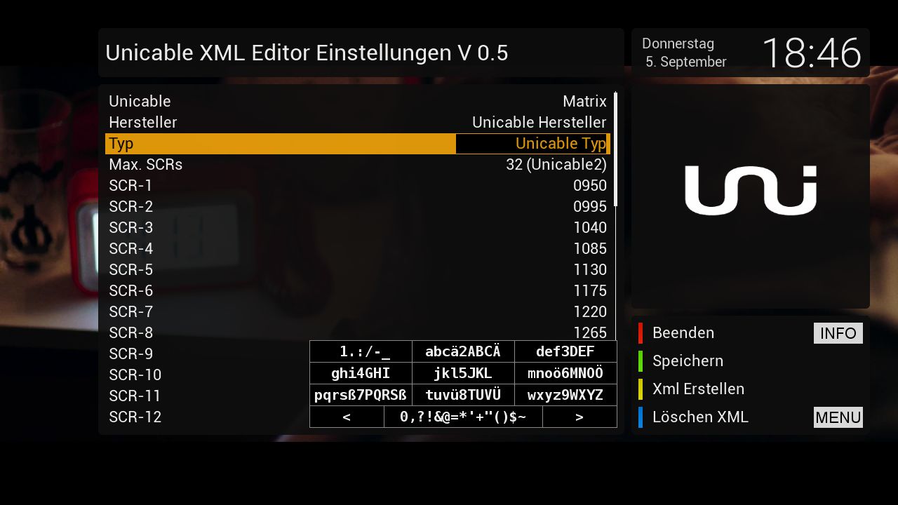

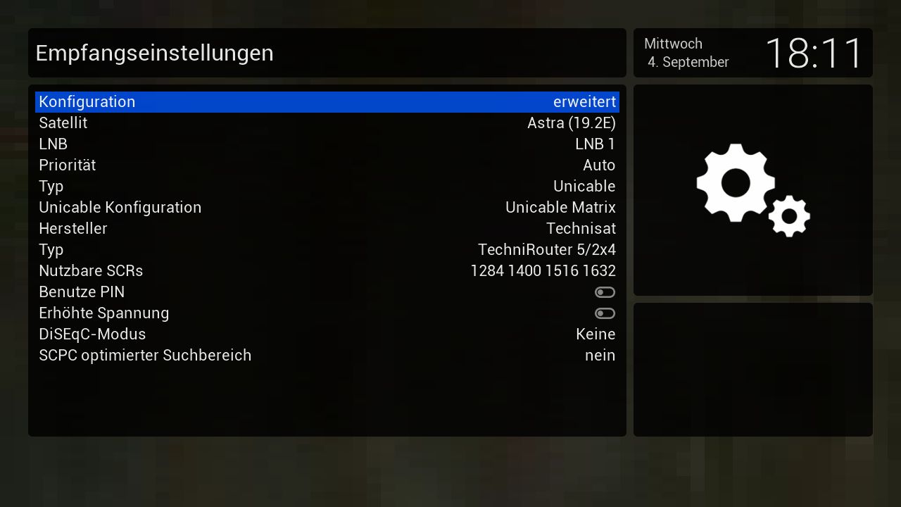

    • Du musst die Hardware auch nicht unbedingt angeben. Das sind vorgefertigte Einstellungen, so dass der User sein Modell einstellt und damit dann die passenden SCRs zur Verfügung hat, ohne diese manuell aus der Betiebsanleitung des LNBs/Multischalters rauszusuchen und dann in die Dream einzutragen. Solange die SCRs zur verwendeten Hardware passen, ist es ziemlich egal welcher Hersteller da steht. Es gibt zusätzlich auch ein Plugin, mit dessen Hilfe man sich solche Einstellungen selbst erstellen kann: oozoon-board.de/wcf/forum/inde…-plugin-f%C3%BCr-dreamos/

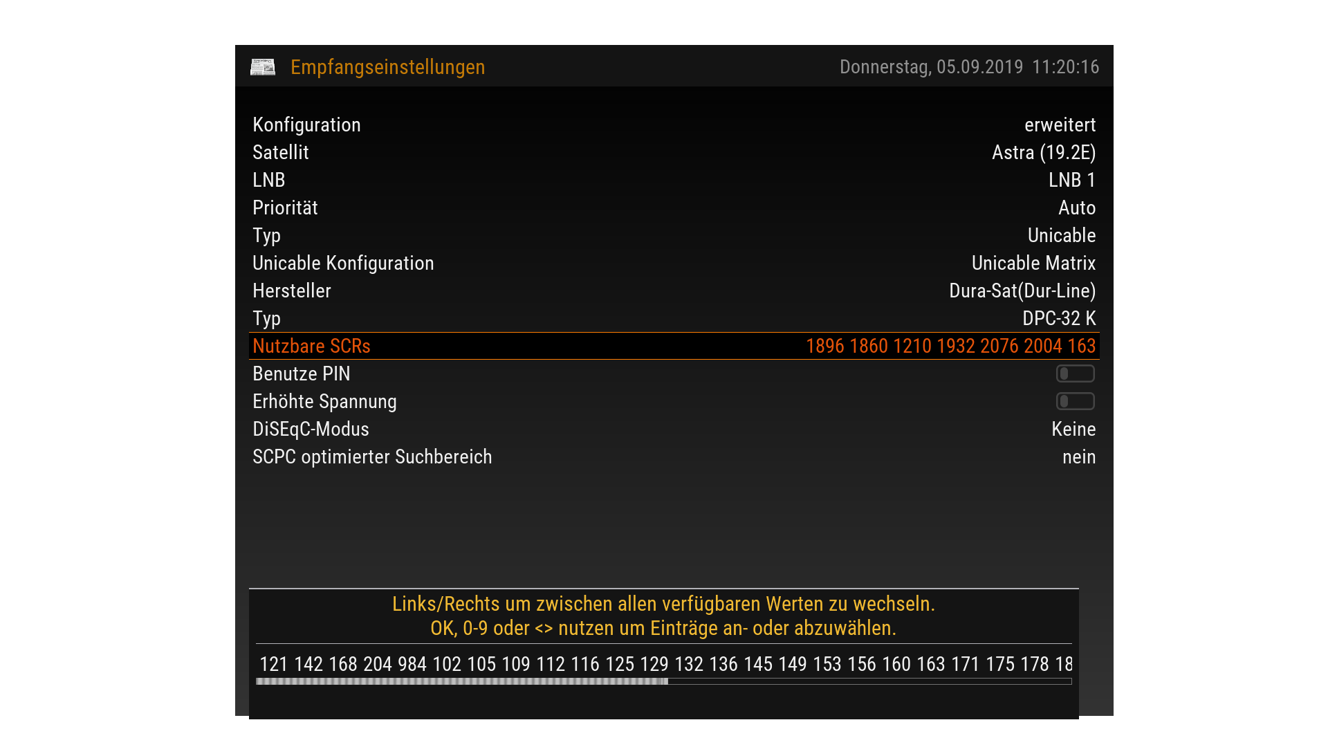

      Habe jetzt mal auf meiner DM920 das Original-Image installiert, und siehe da, auch da gibt es nur 2 Tuner und eine Zeile, bei der man 8 Frequenzen eintragen muss, aber da
      ist Platz genug für die 8 Werte, im Gegensatz zum Newnigma, siehe meinen Screenshot! Ich weiss jedenfalls noch immer nicht, wie man in dieser langen Liste einen Wert löschen kann.
      Dein 2. Screenshot, ganz unten steht die Erklärung und auch die Liste der verfügbaren Frequenzen.. Mit den Rechts- / Links-Tasten kannst du durch die Liste navigieren und mit einer der Zahlen wählst du einen Wert an oder ab.
      Am einfachsten geht das, wenn du ein Gerät findest, dass die identischen Frequenzen wie dein Gerät nutzt. Das kannst du ja in dem Menü suchen oder du guckst in die /usr/share/unicable.xml (bzw. git.opendreambox.org/?p=enigma…gma2/unicable.xml;hb=HEAD).
      Edit: Wenn dein Multischalter wie dort (satshop-heilbronn.de/Dur-Line-…32K-DWB-32K-Multischalter) im ersten Screenshot programmiert ist, gibt es bisher keine identische Konfig in der Dream.
      Vorschlag: Poste doch mal bitte deine komplette SCR-Liste. Dann kann das im Zweifel mal jemand in eine neue unicable.xml einpflegen ;)
