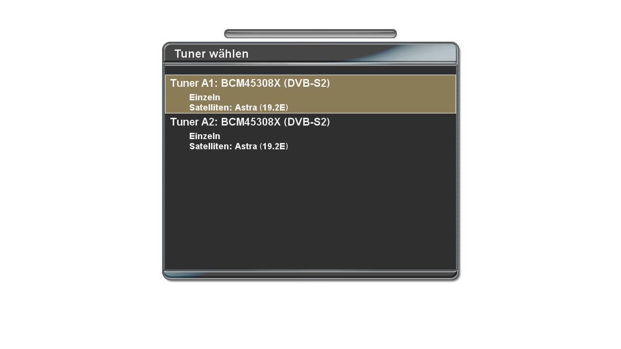

      Unter Einstellungen Kanäle Kanalsuche TunerKonfiguration werden mir beide Tuner A1 + A2 angezeigt und es sind beide in Einzeln und Astra konfiguriert. Also ganz einfach ;)

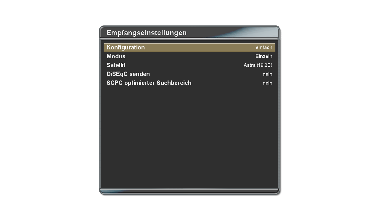

      Poste mal jeweils ein Screenshot der Einstellung von A1 und A2.

    • Wie gesagt, poste mal bitte Screenshots der Einstellungen von A1 und A2, damit wir eine nachvollziehbare Grundlage haben. Es ist durchaus möglich, dass es eine Sache des Timings ist, dass Tuning fehlgeschlagen zustande kommt. Daran könnte man mithilfe eines Plugins noch drehen. (Z.B. per Satellite Equipment Control Plugin die Einstellung für "Delay after enable voltage before switch command (default: 1000)" erhöhen.)

    • Das sieht richtig aus.
      Installiere enigma2-plugin-systemplugins-satelliteequipmentcontrol per Softwareverwaltung. Nach Neustart ist das dann im Menü Kanalsuche unter Satellitenausrüstungseinstellungen zu finden. Setze Delay after enable voltage before switch command auf 1500 und teste. Vielleicht hat auch noch jemand der diese Hardwarezusammenstellung nutzt, eine bessere Idee. Ist auch nicht unmöglich, dass meine Idee diese Einstellung betreffend in deinem Fall sinnfrei ist.
