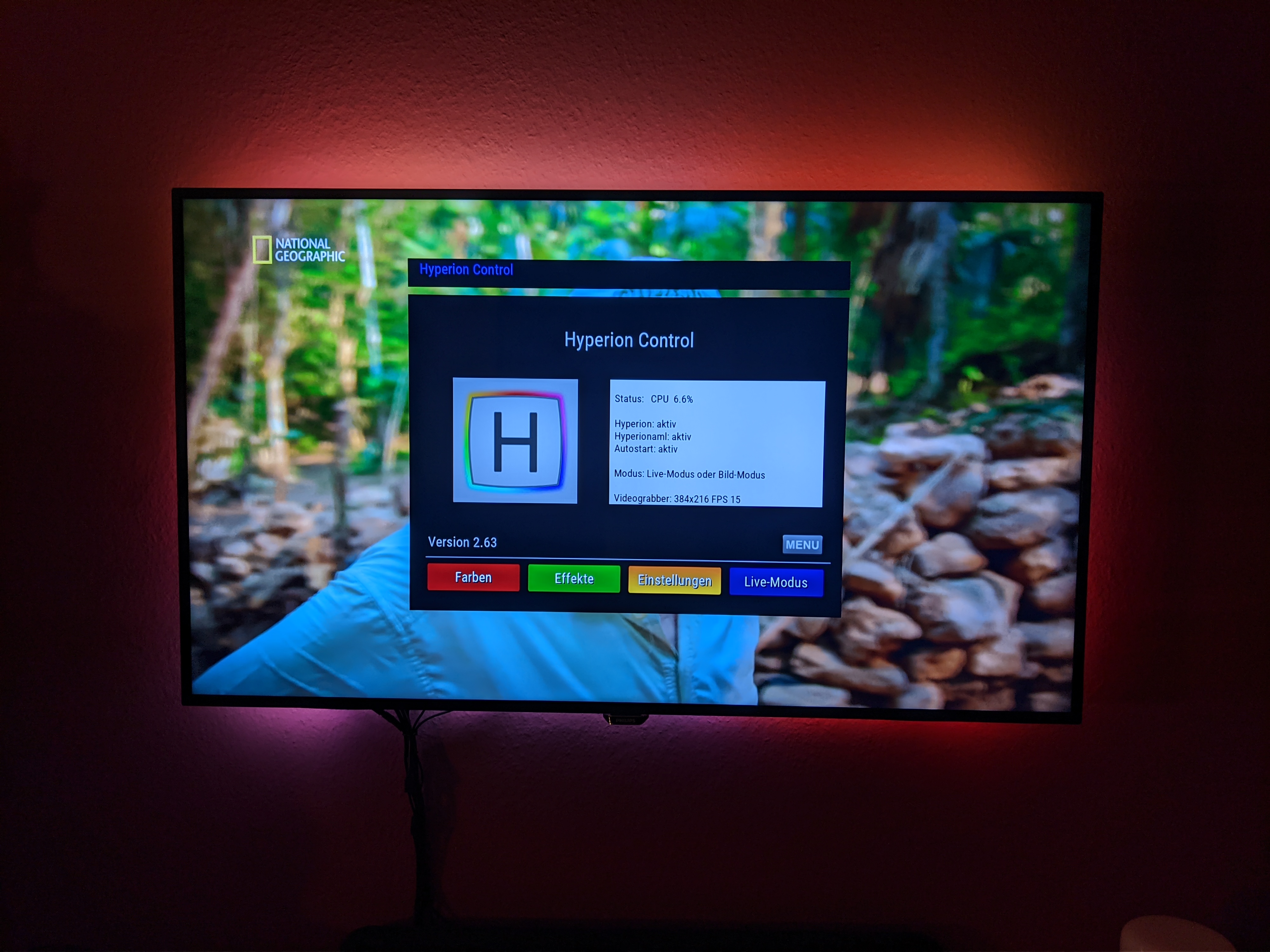

    • So hab jetzt noch was zeit zum testen gehabt. Jetzt scheint es mit allen LEDs (220) zu funktionieren. CPU Last ist laut Hyperion gering. HyperionAmL Prozess ist in Top aber recht hoch.
      Hab die LEDs Anzahl rechts höht und unten verringert. Es wird trotzdem alles komplett richtig ausgeleuchtet.
      Mit 20fps steigt die CPU Last auf 17-21%
        2,44 MB, 4.000×3.000, 229 mal angesehen
    • Sieht doch ganz gut aus. ;)
      Bis auf die Farben, die stimmen so noch nicht...

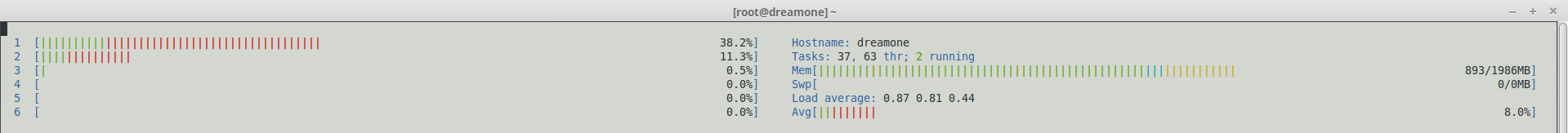

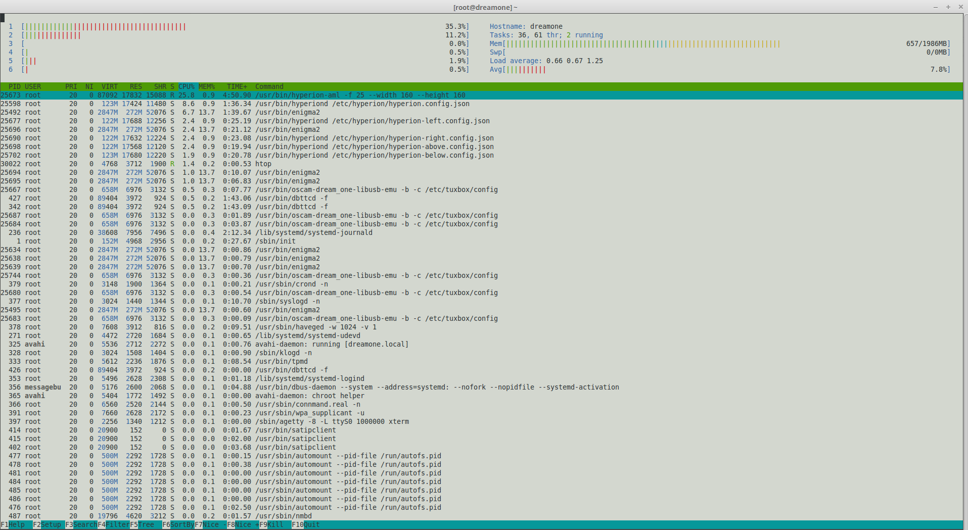

      Verwende mal htop das ist aus meiner Sicht besser und übersichtlicher, hat auch mehr Funktionen die recht nützlich sein können.
      gruß pclin

    • Hatte meinen Post nochmal editiert..
      Die Farben passen ganz gut. Kommt auf dem Foto nur anders rüber. Die Wand ist (leider) auch nicht weiß. So richtig werd ich das bei so einer violetten Wand auch nicht hinbekommen. (Freundins Wohnung)

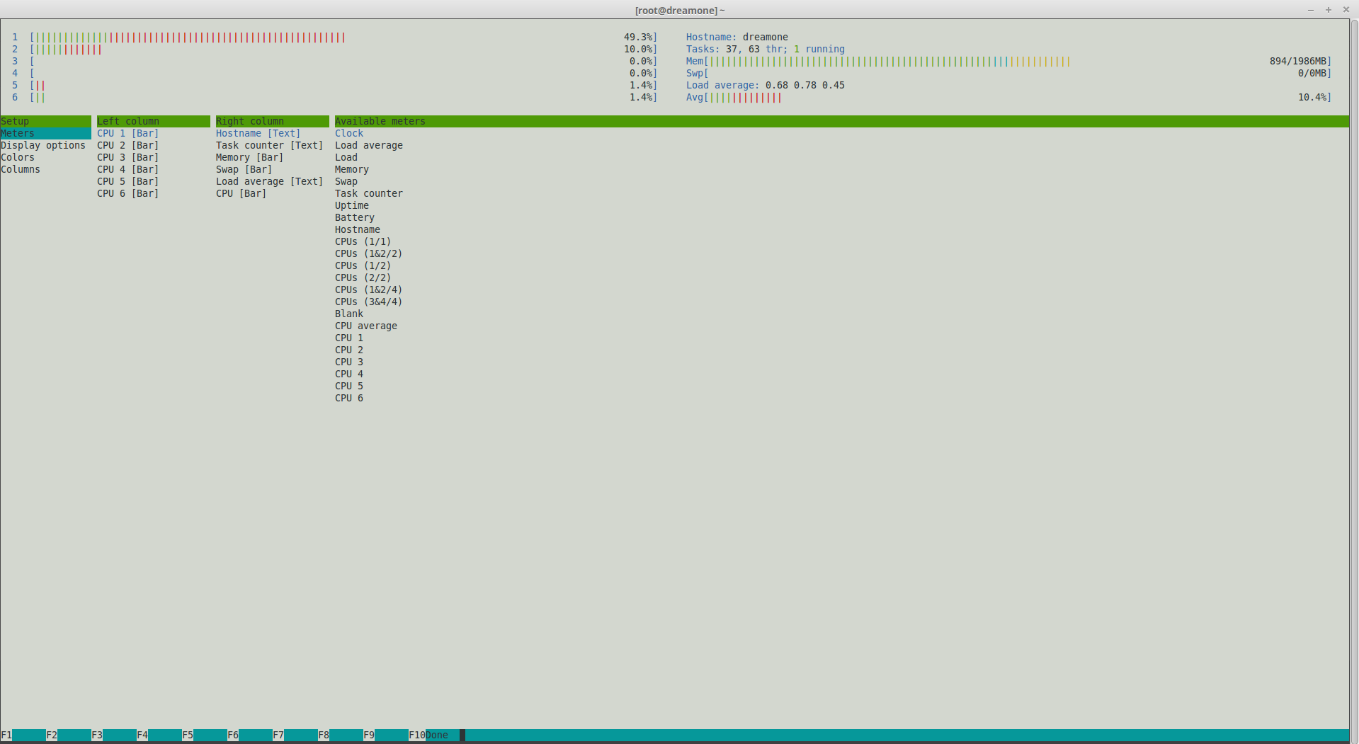

    • Ich würde mir noch die CPU [BAR] im Setup dazu nehmmen, die Zeigt dann die gesamte CPU Auslastung!
      Und geh auf 160x160 15 oder 20 das reicht völlig aus.
      gruß pclin

    • hier nochmal nen HTOP (CPU war oben auch schon aktiv 1.Bar)
      hier nochmal mit 160x160 15FPS
      Live Modus
      Java-Quellcode
      1. 1 : 3.2% sys: 22.8% low: 0.0% 4 [ 0.0%]
      2. 2 : 2.4% sys: 5.8% low: 0.0% 5 [ 0.0%]
      3. 3 : 0.0% sys: 0.9% low: 0.0% 6 [ 0.0%]
      4. Mem:1985M used:528M buffers:12M cache:214M Tasks: 36, 75 thr; 1 running
      5. Swp:0M used:0M Load average: 0.30 0.37 0.19
      6. Uptime: 00:59:27
      7. PID USER PRI NI VIRT RES SHR S CPU% MEM% TIME+ Command
      8. 11671 root 20 0 86740 20924 18180 R 16.8 1.0 1:05.87 /usr/bin/hyperion-aml -f 15 --width 160 --height 160
      9. 476 root 20 0 1952M 220M 53440 S 4.7 11.1 2:51.81 /usr/bin/enigma2
      10. 11668 root 20 0 125M 19264 13552 S 2.8 0.9 0:08.77 /usr/bin/hyperiond /etc/hyperion/hyperion.config.json
      11. 4877 root 20 0 1952M 220M 53440 S 2.3 11.1 0:41.70 /usr/bin/enigma2
      12. 560 root 19 -1 2198M 15380 3348 S 1.4 0.8 0:39.50 /usr/bin/oscam -c /usr/keys
      13. 12962 root 20 0 3572 2736 1864 R 1.4 0.1 0:01.15 htop
      14. 670 root 20 0 1952M 220M 53440 S 0.9 11.1 0:27.10 /usr/bin/enigma2
      15. 564 root 19 -1 2198M 15380 3348 S 0.5 0.8 0:10.71 /usr/bin/oscam -c /usr/keys
      16. 671 root 20 0 1952M 220M 53440 S 0.5 11.1 0:24.42 /usr/bin/enigma2
      17. 568 root 19 -1 2198M 15380 3348 S 0.0 0.8 0:09.07 /usr/bin/oscam -c /usr/keys
      18. 204 root 20 0 38592 3992 3584 S 0.0 0.2 0:06.79 /lib/systemd/systemd-journald
    • Bei htop finde ich das wie in den Screenshots am besten bei dir hat die Box ist das noch etwas unübersichtlich.
      Ich lasse mir alle 6 Cores anzeigen und die gesamte Ausgabe als Load average (wie top) und als Avg als [Bar].
      gruß pclin

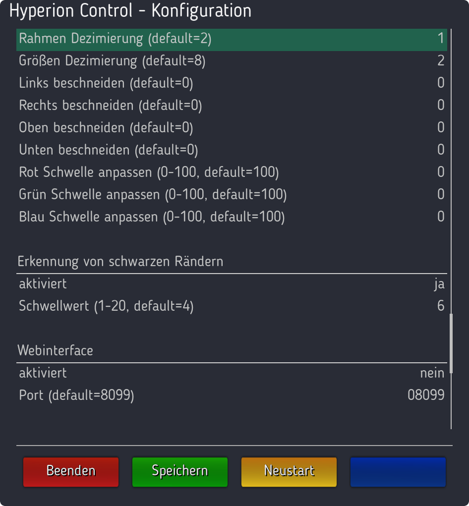

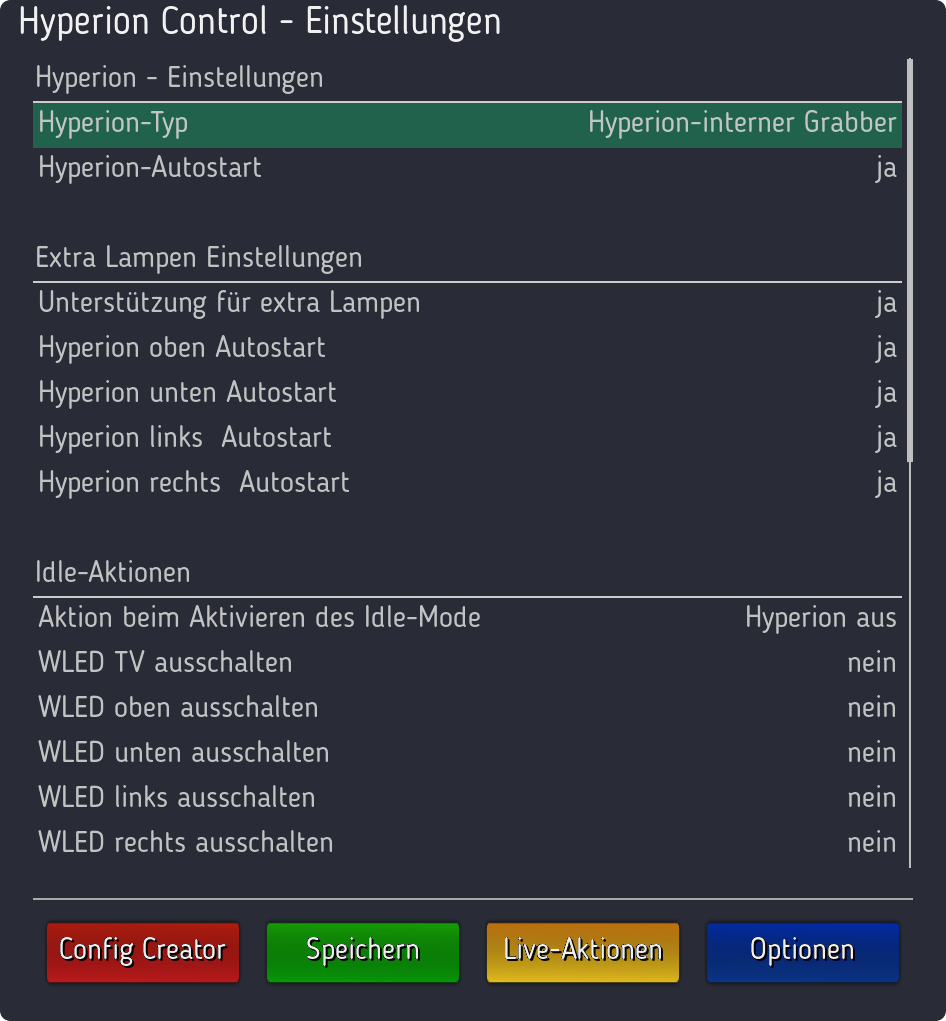

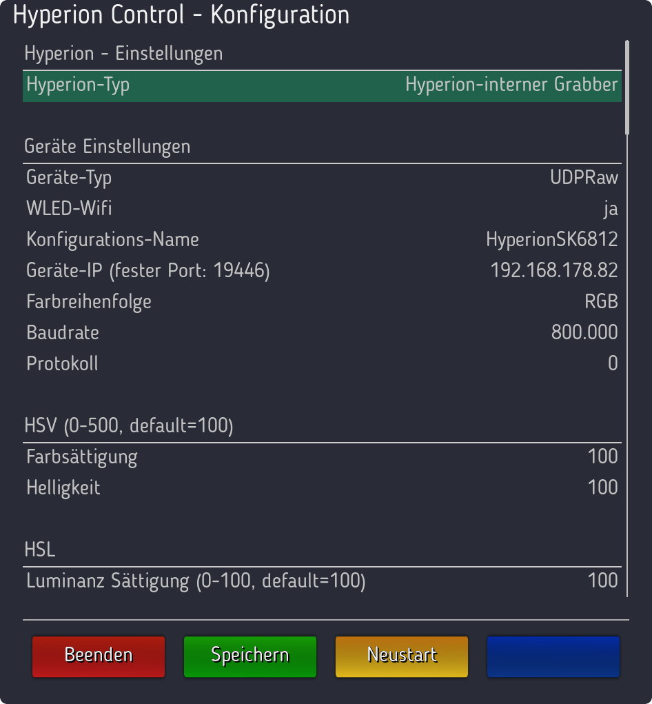

    • Update: HyperionControl v.3.0 für dreambox ONE / TWO
      Es können 3 Hyperion-Typen mit bis zu 5 Instanzen betrieben werden.
      Hyperion-interner Grabber, externer Grabber oder Hyperion Boblight/Kodiserver.
      Mit dem Plugin können die jeweiligen config.json und systemd service files erstellt und geändert, gestartet und gestopt werden.
      Im Live Betrieb kann sehr einfach ein Farbabgleich durchgeführt und gespeichert werden.
      Die Einstellungen sind jetzt in 3 Bereiche getrennt.
      Einstellungen:
      Allgemeine Einstellungen, Auswahl des Hyperion-Typ, der externe Grabber wird nur angezeigt wenn an USB ein entsprechendes Gerät erkannt wird.
      Config Creator:
      Erstellen der config.json und systemd service files für die Unterschiedlichen Hyperion-Typen und Instanzen.
      Unter Hyperion-Typ den Typ/Instanz wählen den man bearbeiten möchte.
      Geräte-Einstellungen
      Geräte-Typ
      WLED-Wifi
      LED-Einstellungen
      LED-Bildbereich
      Videograbber
      Erkennung von schwarzen Rändern
      Webinterface
      Startvorgang
      Alle Werte die man hier einstellt werden erst nach Speichern übernommen.
      Farbwerte kann man hier eingeben wenn man die Werte schon kennt, besser geeignet ist dafür LIVE-Aktionen.
      Live-Aktionen:
      Alle laufenden Instanzen stehen hier zur Auswahl, und es können Live die Werte geändert werden. Möchte man die Werte dauerhaft behalten kann man diese dann durch 'Speichern' auch in die config.json sichern.
      Bei Gamma, Temperatur, Rot/Grün/Blau Korrektur, Weißwert und Schwarzwert kommt man mit der 'OK' Taste zu den Farben für den Farbabgleich. Bei mehreren Instanzen werden die Farben auf allen LED angezeigt, geändert wird natürlich nur bei dem gewählten 'Hyperion-Remote-Typ'.
      So lässt sich ganz einfach der Farbabgleich für bis zu 5 Instanzen durchführen.
      Bei jedem Eintrag in Einstellungen, Config Creator und Live-Aktionen kann man mit 'INFO' einen Hilfe Text oder auch Bilder angezeigt bekommen.
      Idle-Aktionen:
      nichts > LED's werden schwarz geschaltet
      Farbe > LED's leuchten in der gewählten Farbe
      Effekt > LED's zeigen den gewählten Effekt
      Hyperion aus > die gewählten hyperion service werden wenn ja gewählt ausgeschaltet, und wenn WLED aktiv ist kann dieser ausgeschaltet werden und eine Syncronisierung mit den Effekten vom 'WLED TV' aktiviert werden.
      V4L2 ( wenn ein USB-Grabber angeschlossen ist) es wird auf den externen Grabber geschaltet. (einfache 1-Klick Umschaltung interner/externer Grabber)
      Standby-Aktionen:
      WLED ausschalten.
      MENU:
      Starten, Stoppen und Status der systemd service
      WLED Unterstützung:
      Wenn man ESP8266 WLED verwendet (empfohlen) stellt man 'WLED-Wifi' auf 'ja', es stehen dann zusätzliche Menü Punkte zur Verfügung.
      Weiterhin werden dann Befehle direkt an WLED gesendet.
      Für den Betrieb der LED's wird Wemos mini D1 mit WLED Software und Ansteuerung über WLAN empfohlen.
      [b]Achtung !!![/b]
      [b]Ändert man eine globale Einstellung wie WLED-Wifi, Unterstützung für extra Lampen muss man alle Konfigurationen einmal Speichern, damit die Änderungen in allen .service und .json übernommen werden.[/b]
      Installation:
      alle Pakete herunterladen und nach /tmp auf die Box FTPen.
      Per telnet oder ssh verbinden (z.B. Putty)
      1. apt update
      2. dpkg -i /tmp/*.deb
      3. apt -f install
      gruß pclin

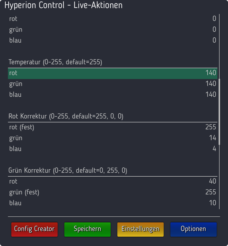

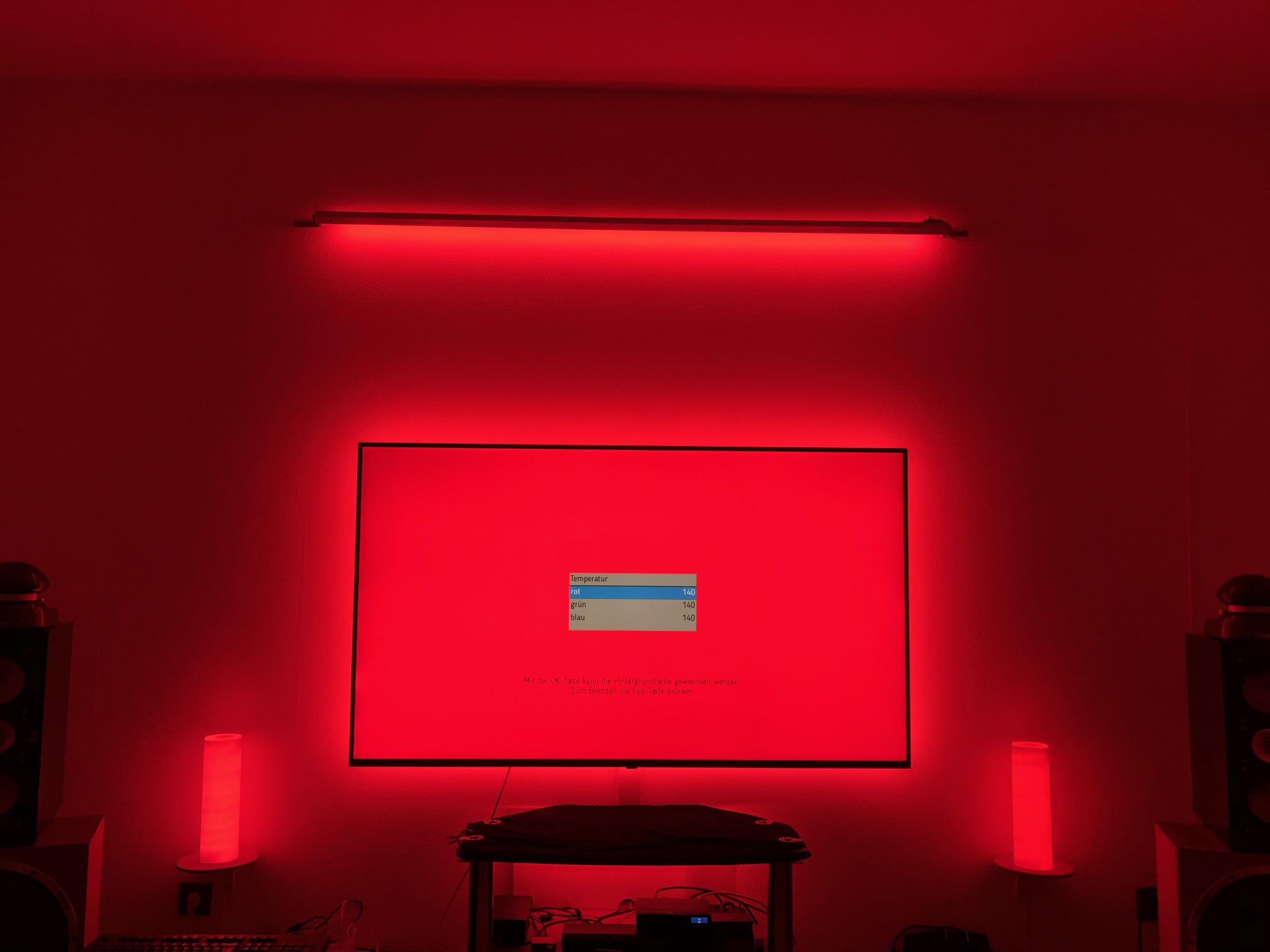

    • Hier noch ein Foto vom Farbabgleich.
      Live_Aktionen > Temperatur 'OK' Taste drücken. (Screenshot)
      Auf allen Instanzen und dem Display wird die gleiche Farbe angezeigt. (Foto)
      Der gewählte Hyperion-Remote-Typ kann jetzt Live geändert werden.
      Bei Gamma, Temperatur, Rot/Grün/Blau Korrektur, Weißwert und Schwarzwert ist die 'OK' Taste mit Farbabgleich belegt.
      gruß pclin
