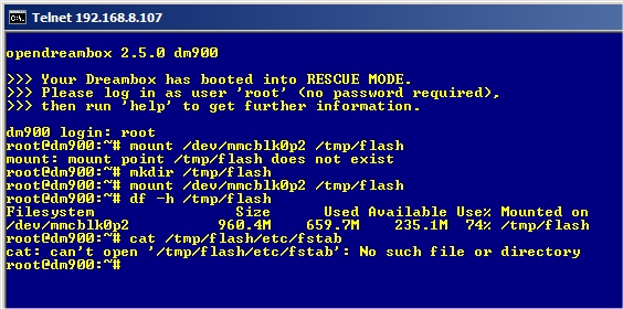

Bitte ganz ganz dringend (bin verzweifelt): /etc/fstab gelöscht, GS im Loop
    • FRED hatte post editiert, du kannst im Rescue mit FTP verbinden und die FSTAB ersetzen/kopieren
    • Also DCC haut nicht hin, das ist bei mir dermaßen daneben, mit Totalcommander und Filezilla kann ich mich leider nicht verbinden.
      Nur mit dem Windows-Befehl ftp.
      Was bitte tun?

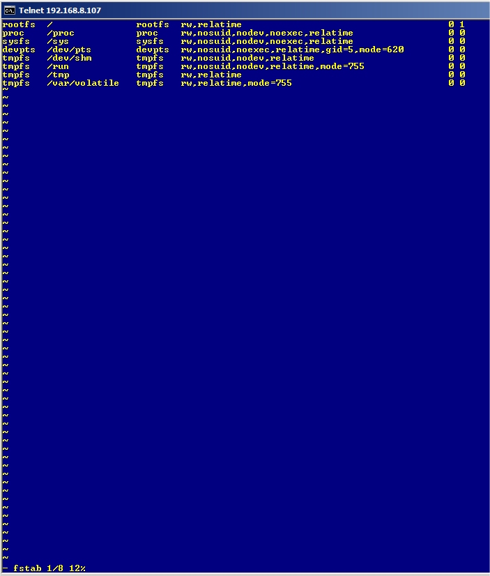

    • So:
      Die Datei fstab ist im Verzeichnis etc vorhanden:
      So sieht sie aus:
      Wenn ich aber jetzt boote, habe ich wieder GS und bin in Dauerschleife wie vorher.
      Warum bitte?

    • Fred:
      Ich kann mich im Rescue-Mode weder mit Filezilla noch mit DCC noch mit TotalCommander auf die Box verbinden.
      Das einzige, was geht, ist telnet oder der Befehl ftp.
      Ich möchte ja gerne meine gesicherte, alte fstab wieder raufkopieren, aber ich weiß nicht wie.
      Denn die fstab habe ich erzeugt, aber beim Neustart komme ich wieder in den GS.

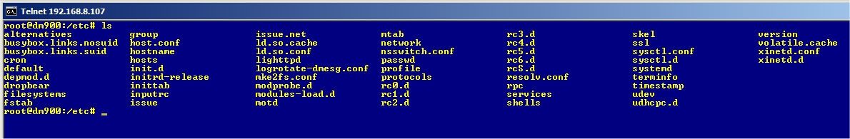

    • So, jetzt ist mir was ganz komisches aufgefallen:
      ich habe die Box normal gestartet und Enigma2 gestoppt. Dann "cd .." und "cd etc" eingegeben, danach "ls". Was ich aber da nicht sehe, ist die fstab.
      Wieso denn bitte? Ich habe sie doch im Rescue-Mode erzeugt?

      du hast die fstab im rescue mode nicht korrekt erstellt, deshalb wird der flash im "normalen" bootup weiterhin read only gemountet
