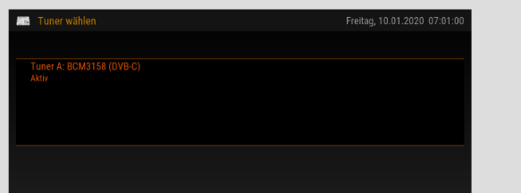

    • So sieht die Tunerkonfiguration aus, aber mit der obigen richtigen Fehlermeldung in der Suche habe ich einen Hinweis auf Autopin gefunden ... das werde ich jetzt mal deinstallieren und schaun ob es was bringt.
      EDIT Ok das mit dem Bild anhängen hat erst beim zweiten Versuch geklappt.
