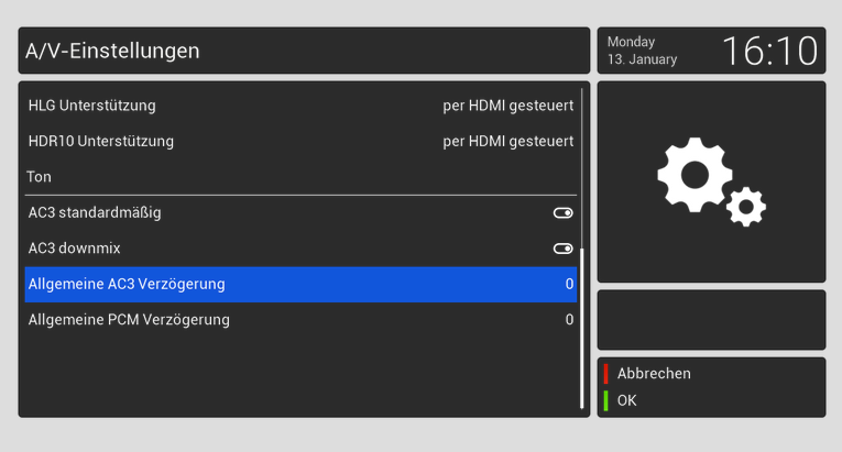

      Aktuell schlage ich mich gerade mit dem Thema LipSync rum, und habe gelesen, dass dies über die "Audiotaste - Blau" eingestellt werden kann.
      Hier hab ich auch ein Verständnisproblem zwischen Kanal delay und Globales Delay.
      Dies gilt allerdings pro Sender, Richtig? Ich interessiere mich für eine systemweite Anpassung.
      Nach weiterer Rechere bin ich auf das Setting "Allgemeine AC3 Verzögerung" unter "Menu - Einstellungen - Bild und Ton - A/V-Einstellungen" gestoßen.
      Das klingt für mich genau nach dem was ich suche, leider kann ich den aktuellen Wert "0" nicht ändern. Hat jemand eine Idee?

      @hbf: Die Einstellung "AC3 Downmix" auf "off" ändert leider nichts an dem gegebenen verhalten. Auch mit diesem Setting auf "off"
      kann ich den Wert unter "A/V-Einstellungen" nicht verändern.
      @m0rphU: Vielen Dank für die tolle Erklärung. D.h. im "Audio Menu" ist das "Kanal Delay" - wie der Name schon sagt - eine individuelle Anpassung pro Kanal
      und das Setting "Globales Delay" spiegelt die Eistellung unter "Menu - Einstellungen - Bild und Ton - A/V-Einstellungen - Allgemeine AC3 Verzögerung" wieder?
      Mit Skin "MetrixStyleHD": Hier habe ich das Problem bemerkt.
      Mit Skin "Nuke.Evo": Auch hier leider das gleiche Verhalten.
      Mit Skin "Default HD": Auch hier leider das gleiche Verhalten.
      Mit Skin "Default Skin": Auch hier leider das gleiche Verhalten.
      Es scheint somit auch nicht am Skin zu liegen. Kann bei mir noch etwas anderes kaputt sein?

      also ich habe meine DmOne jetzt nochmal mit dem daily Image vom 7.1.2020 geflasht, nur die
      Kanalsuche durchgeführt, und anschließend direkt ein die Einstellungen gegangen.
      Hier habe ich dann versucht das Setting "Allgemeine AC3 Verzögerung" zu verändern.
      (Menu - Einstellungen - Bild und Ton - A/V-Einstellungen - Allgemeine AC3 Verzögerung)
      Ergebnis: Auch hier kann ich dieses Setting nicht verändern. Für mich scheint es, als wenn es generell kaputt ist.
      Ein anschießendes Update bringt keine Veränderung.
      Hat jemand noch eine andere Idee?
