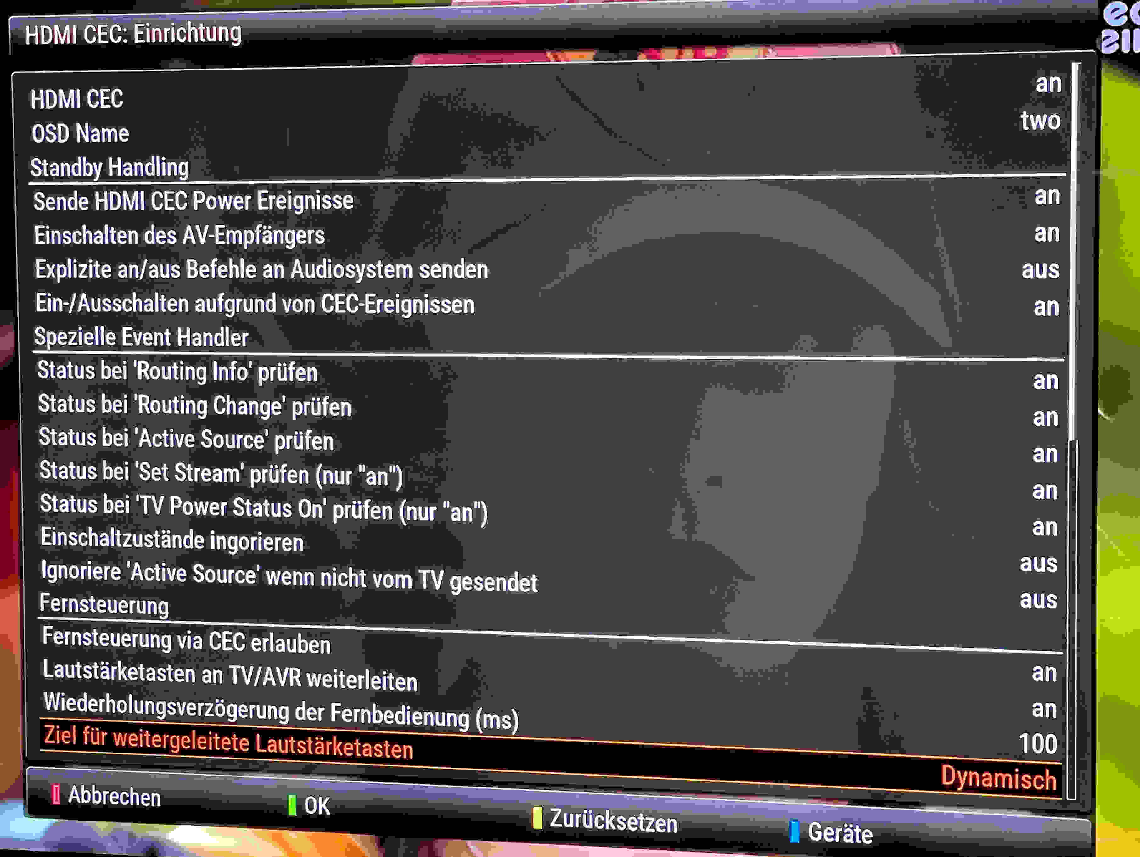

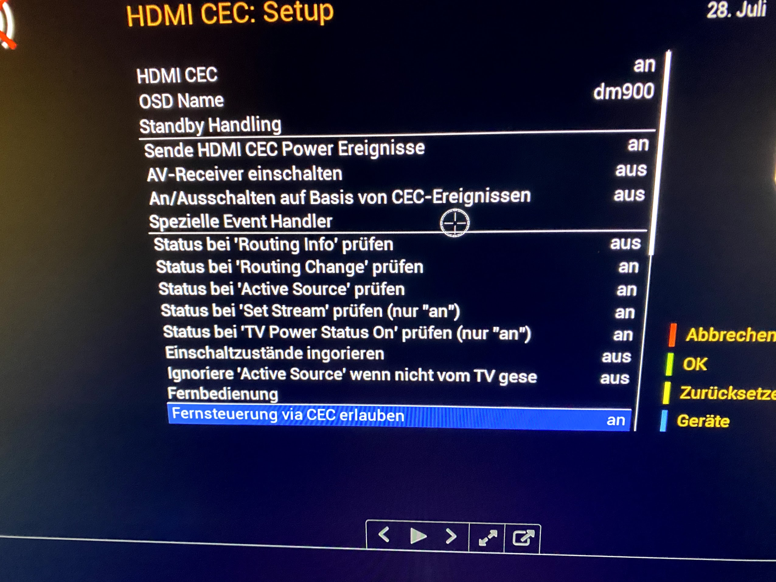

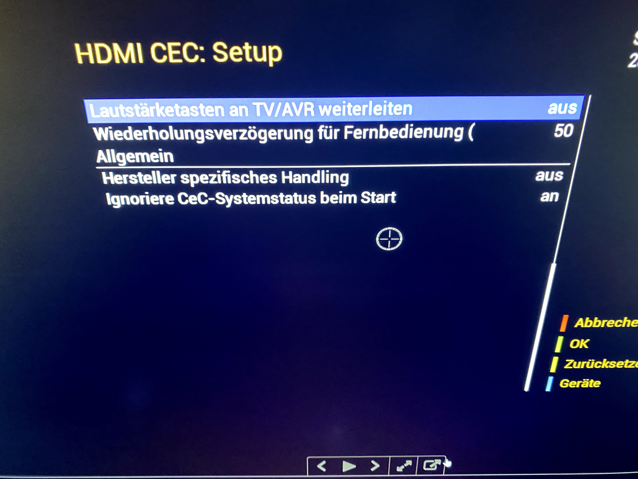

    • Probiere es mal mit diesen Einstellungen, wird zwar auch nicht mit der LG FB klappen aber wozu auch.
      Warum schaltest du die 900er denn nicht mit der DreamFB ein da schaltet sich doch der Fernseher dann automatisch ein, meine LG FB brauche ich eigentlich für nichts.
