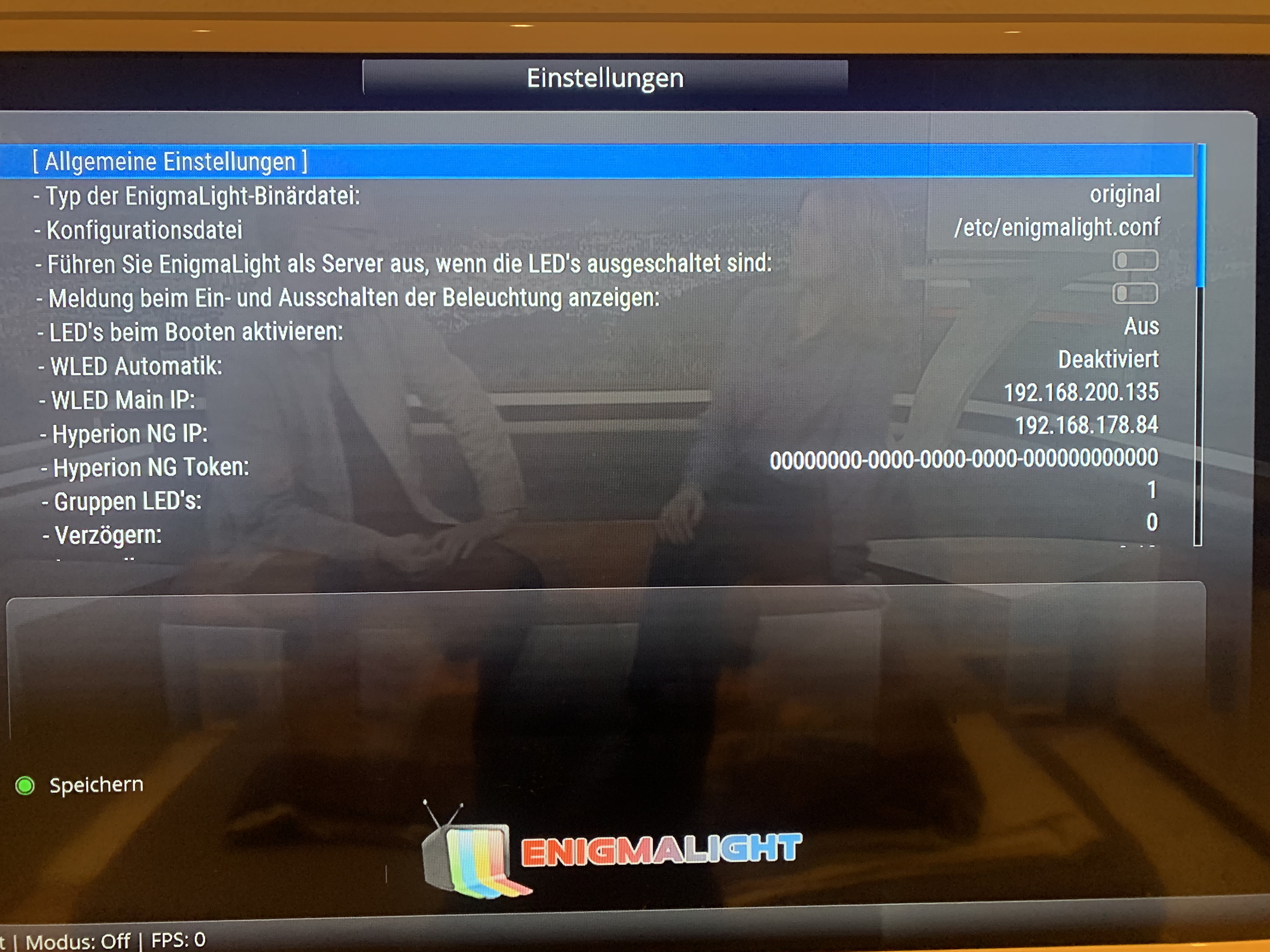

      Im Anhang stelle ich euch die aktuelleste Version von EnigmaLight zur Verfügung.
      Die Pakete habe ich umgebaut, in den reinen python Teil der auf jedem enigma2 Receiver läuft und die Binarys.
      Hat man enigmalight schon installiert muss man die Version erst deinstallieren.
      Installation:
      Pakete pasend zur Box nach /tmp FTPen dann im Terminal
      Source Code
      1. apt-get remove enigmalight
      2. apt-get update
      3. dpkg -i /tmp/*.deb
      4. apt-get -f install

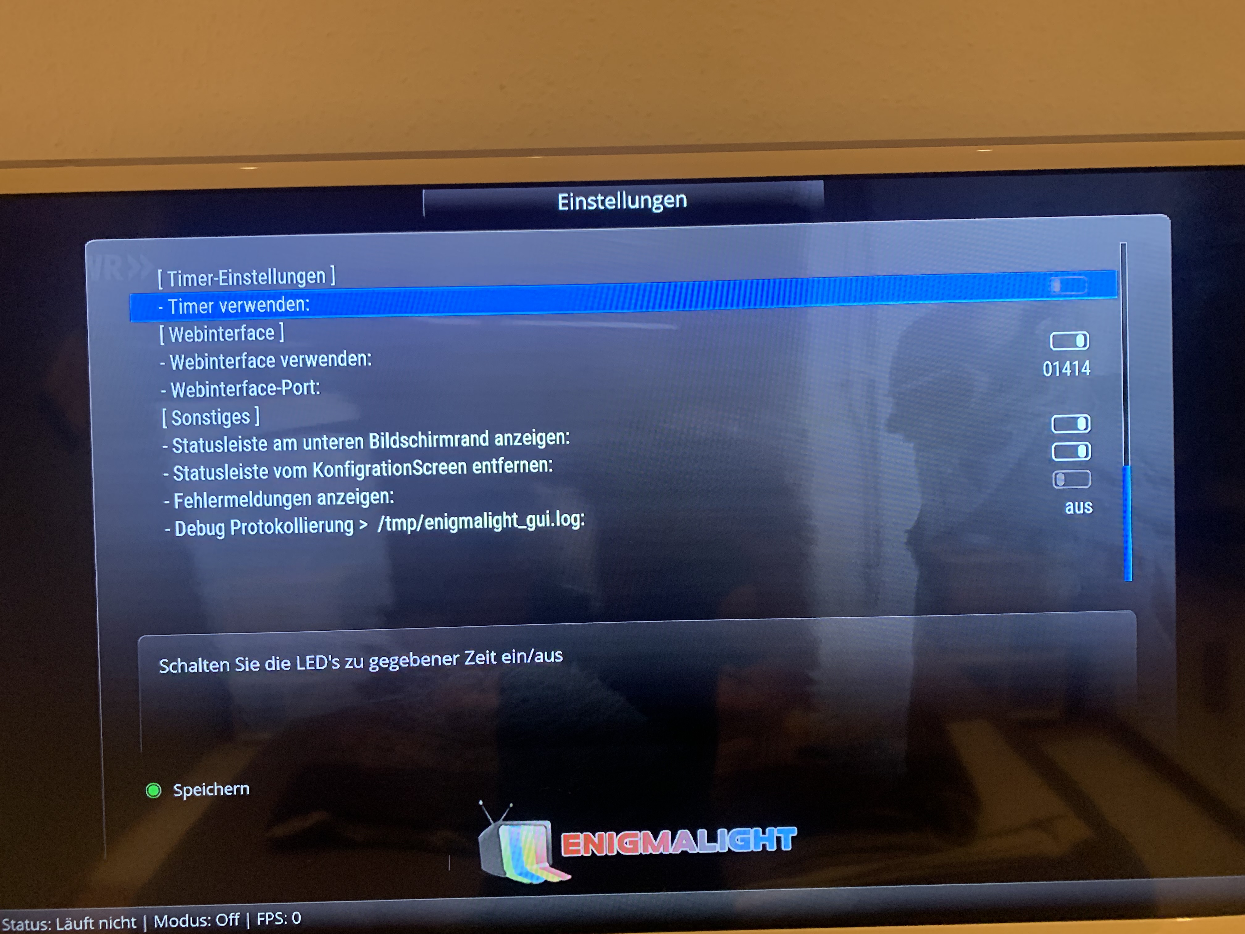

      Die Einstellungen von Enigmalight bleiben erhalten.

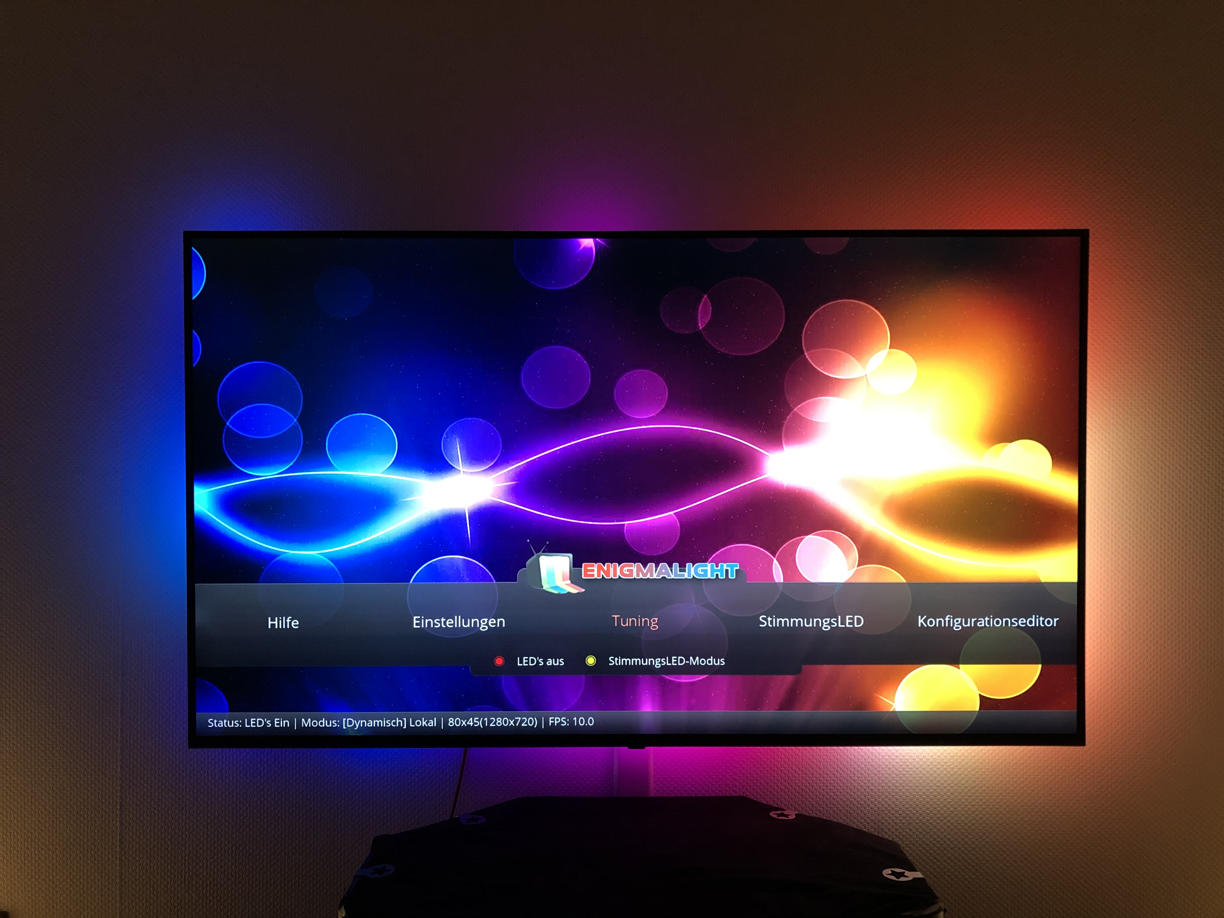

      Man kann jetzt jede Farbreihenfolge wählen und Speichern.
      Der Tuning Screen ist jetzt mit jeden HD und FHD Skin verwendbar.
      Es gibt jetzt die Übersetzungen in Deutsch.
      keymap.xml für Tastatur Support.

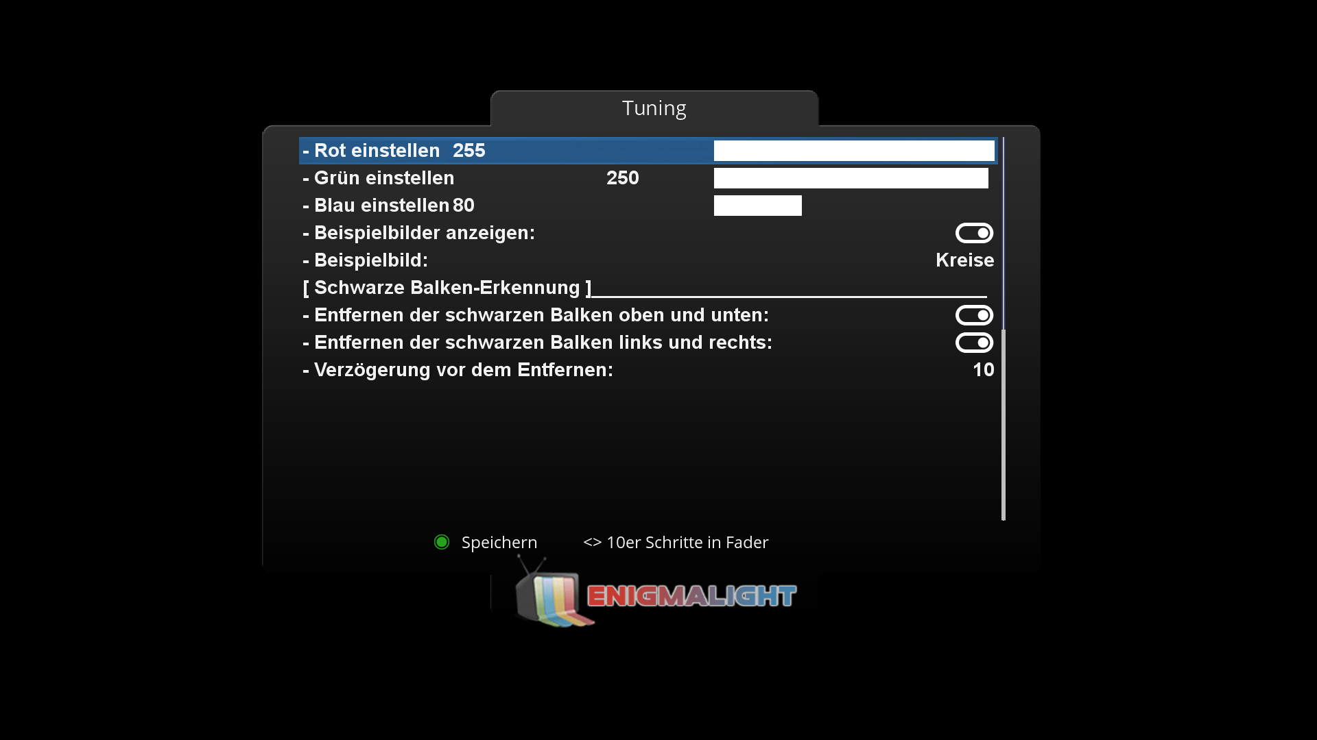

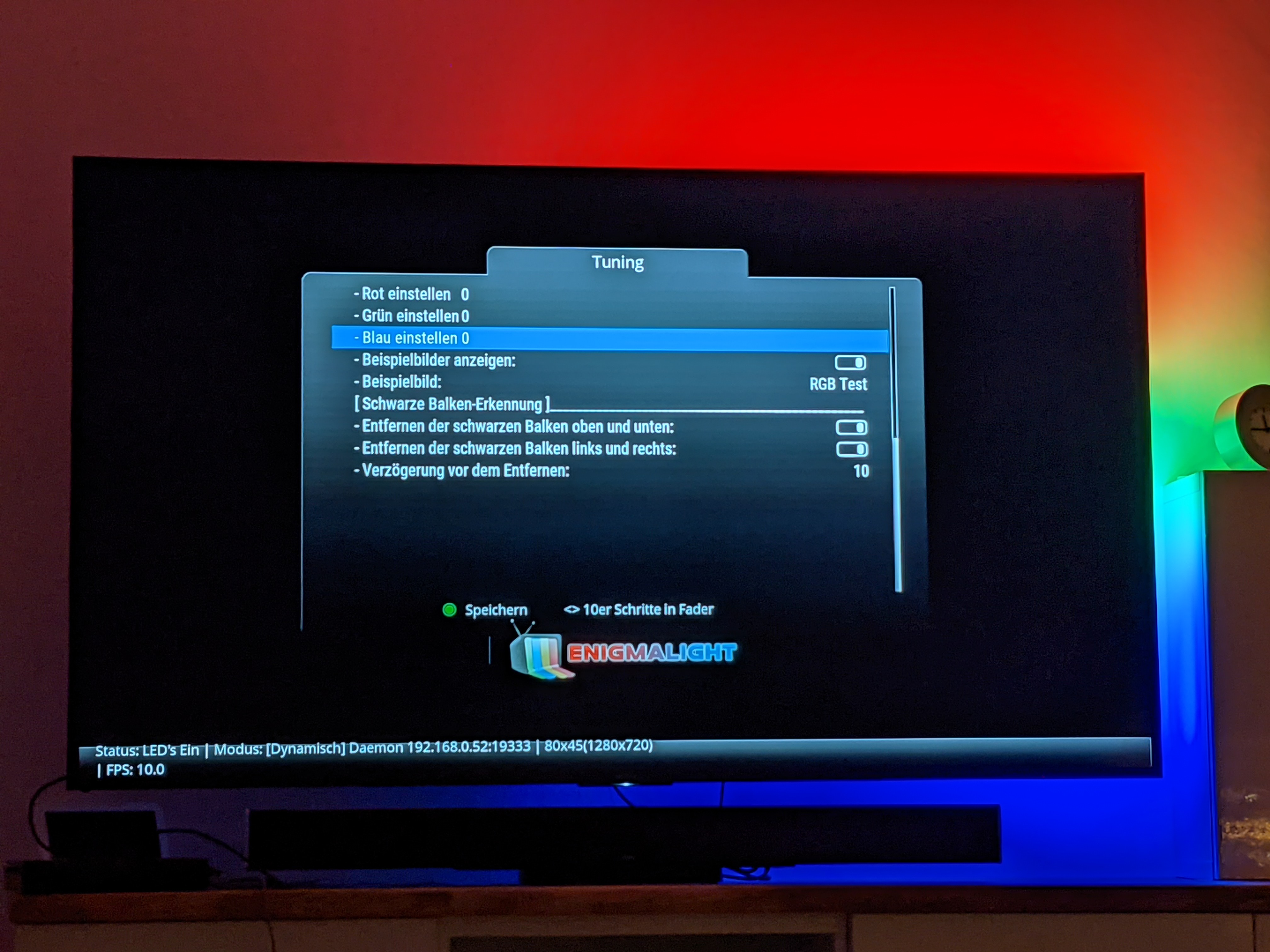

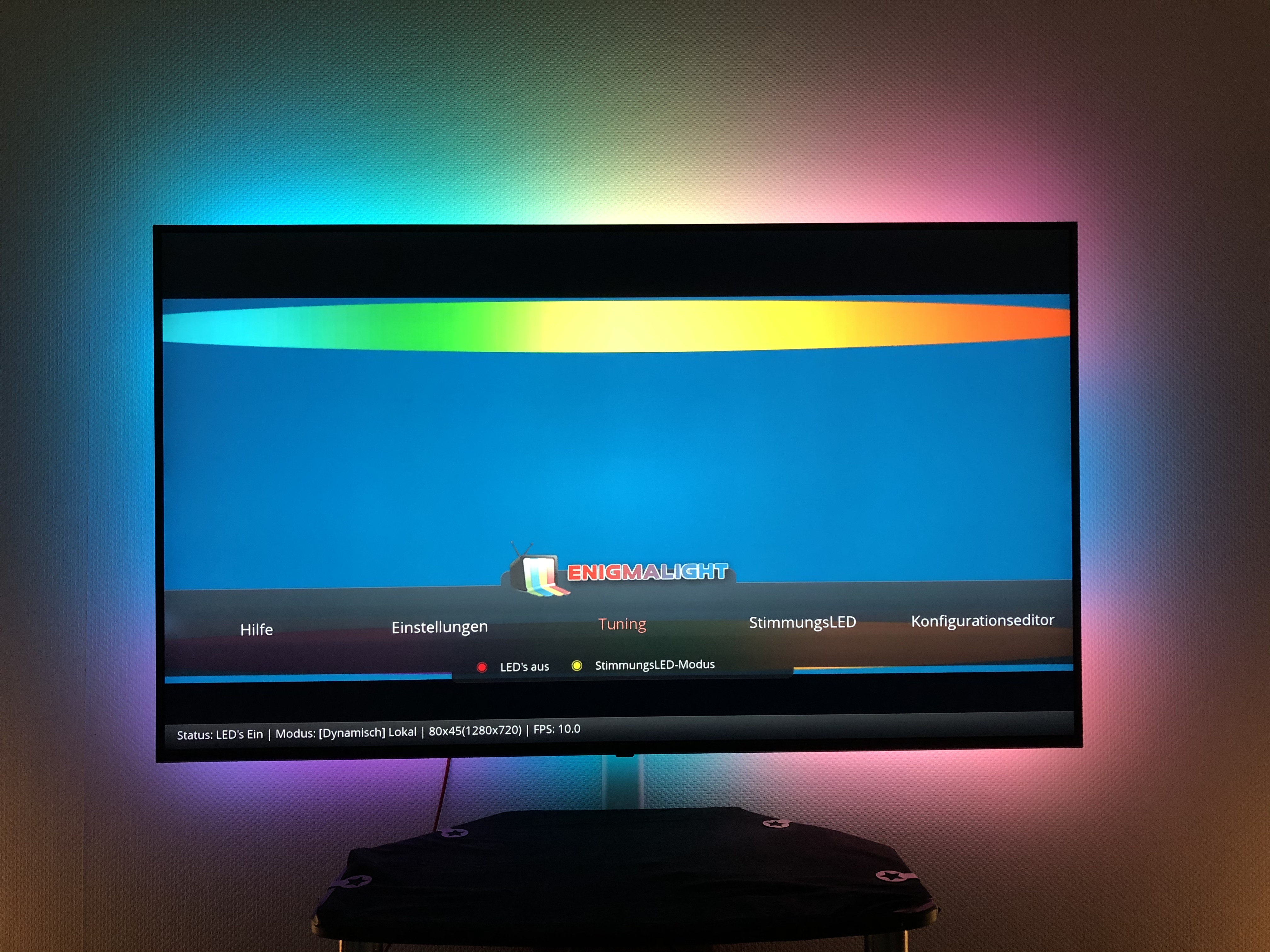

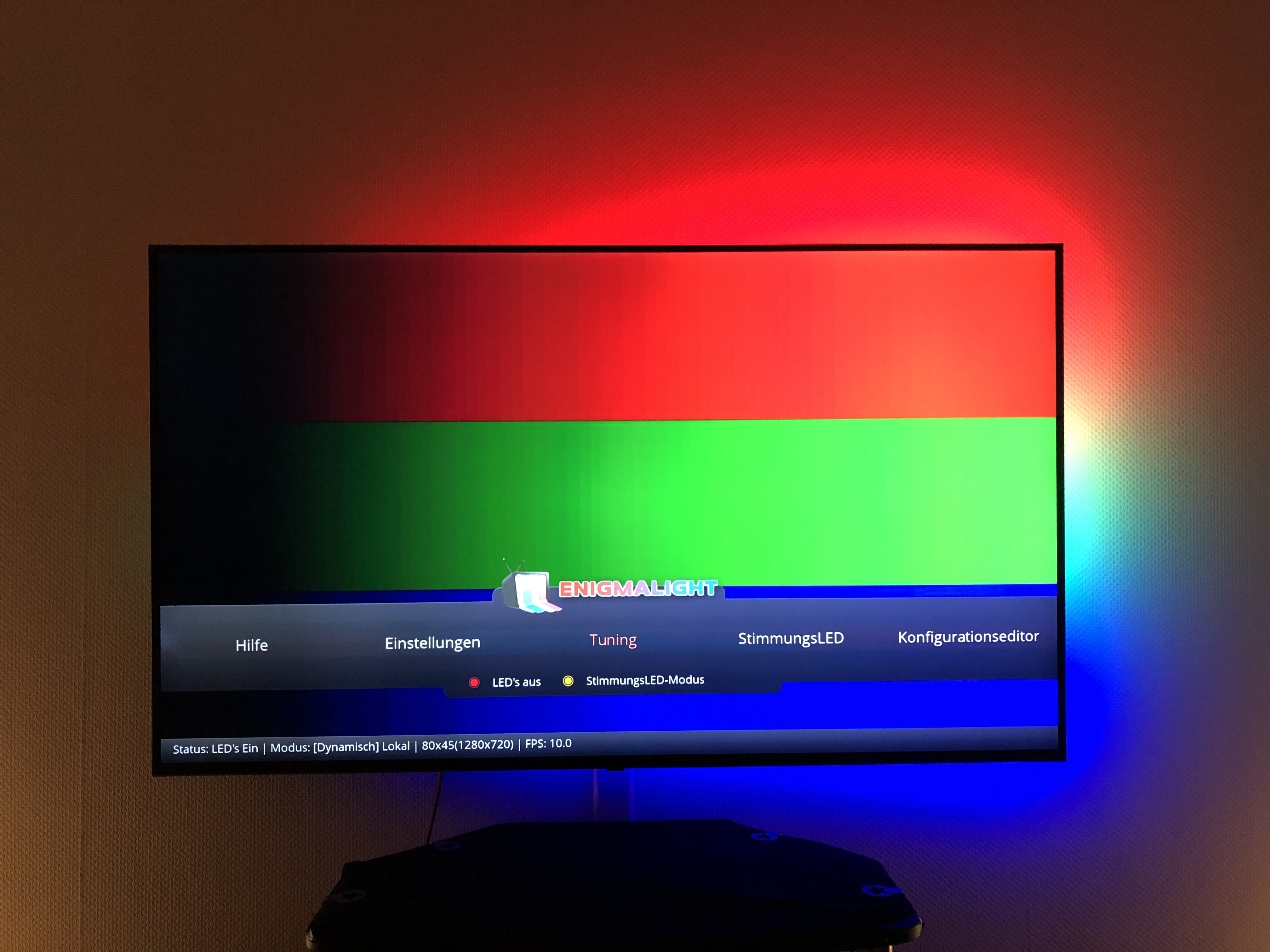

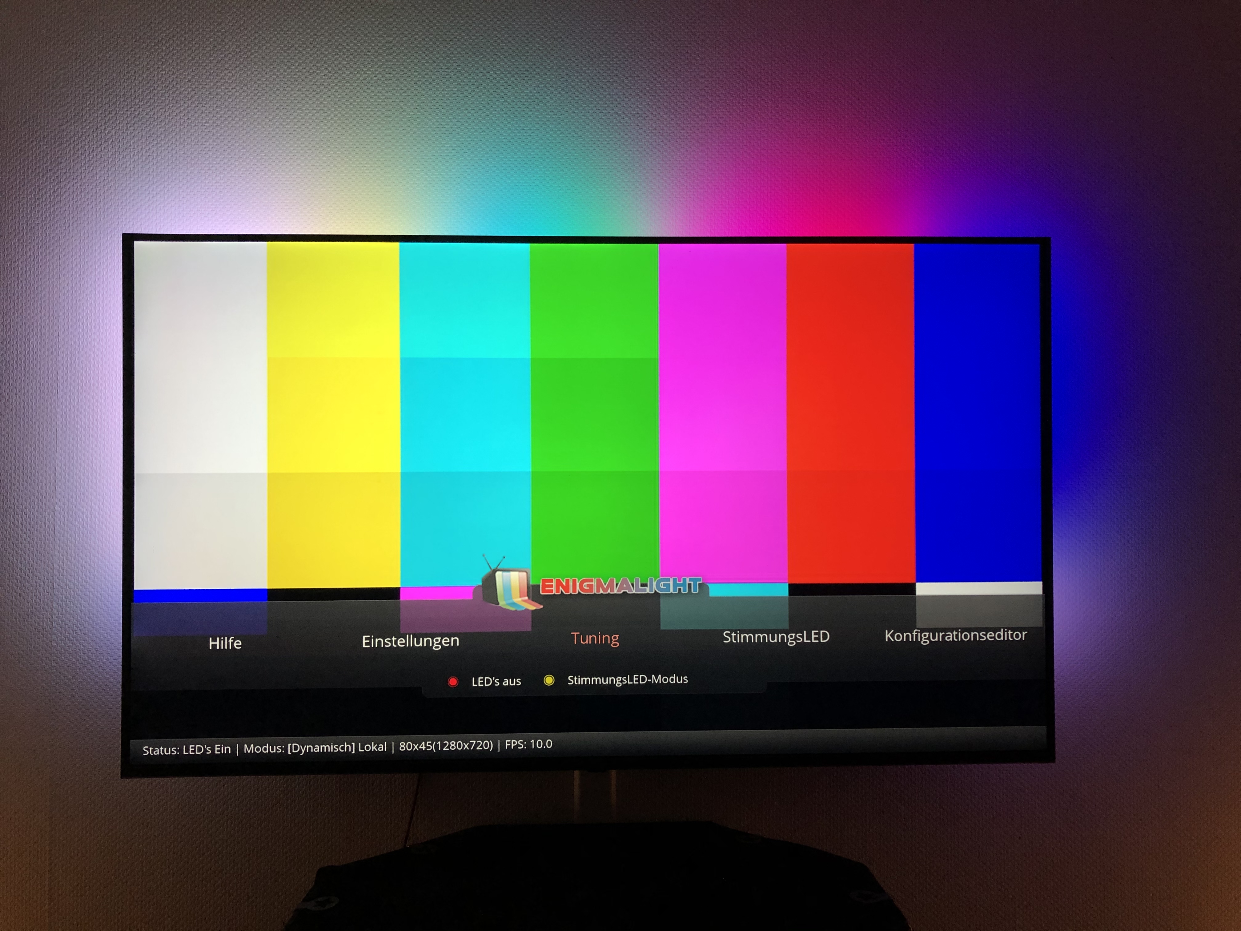

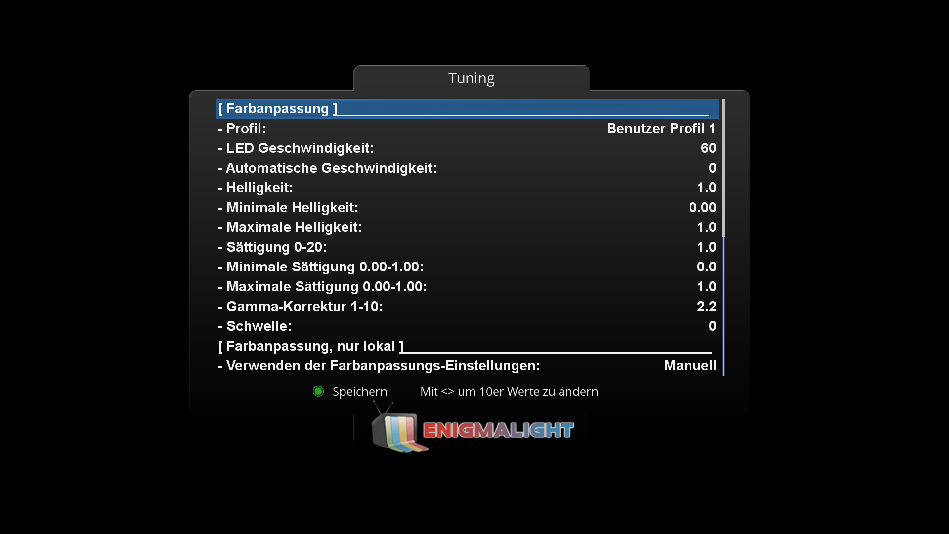

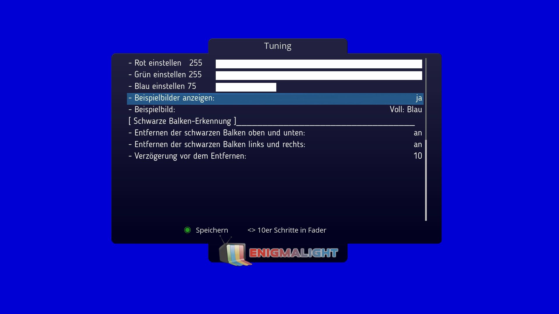

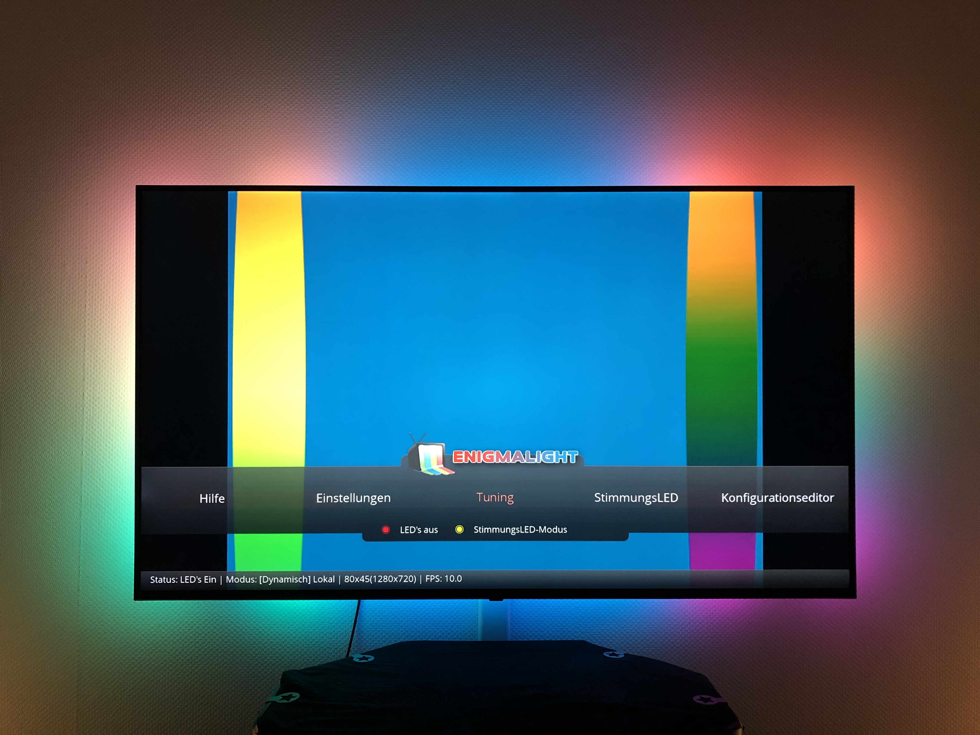

      Um die Farben zu prüfen empfiehlt es sich im Tuning Screen erst Rot auf einen Wert >0 Grün und Blau auf 0 zu stellen.
      Dann Grün hoch und Blau und Rot auf 0.
      Als letztes Blau hoch Rot und Grün auf 0.
      Jetzt kann man genau sagen ob die Farben stimmen und welchen Wert man dann einstellen muss um die passenden Farben einzustellen.
      Im Tuning Screen habe ich auch die die 10er Schritte mit <> gefixt so das man sehr schnell die Werte ändern kann.
      Nachdem man Werte geändert hat muss man Speichern, dann werden die Werte übernommen.
      Mit Hilfe der Beispielbildern kann man dann die Werte für die Farben ganz gut einstellen.
      Die .ipk Version ist für ältere Boxen ab OE1.6, hier muss man sich dann nur wenn man diese verwenden möchte die Binarys besorgen.
      Hat man enigmalight schon installiert kann man sich diese am besten per FTP sichern, werden aber auch nicht bei der Installation des .ipk überschrieben.
      Entweder sind die in /usr/bin oder in /home/elight-addons zu finden.
      Man kann sich auch ein älteres enigmalight das zur verwendeten Box und OE passt besorgen und das mit P7ZIP (7-zip) entpacken.
      Dann mit FTP in die entspechenden Ordner hochladen.

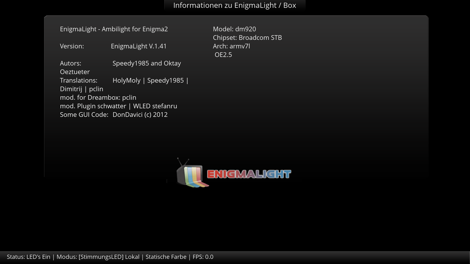

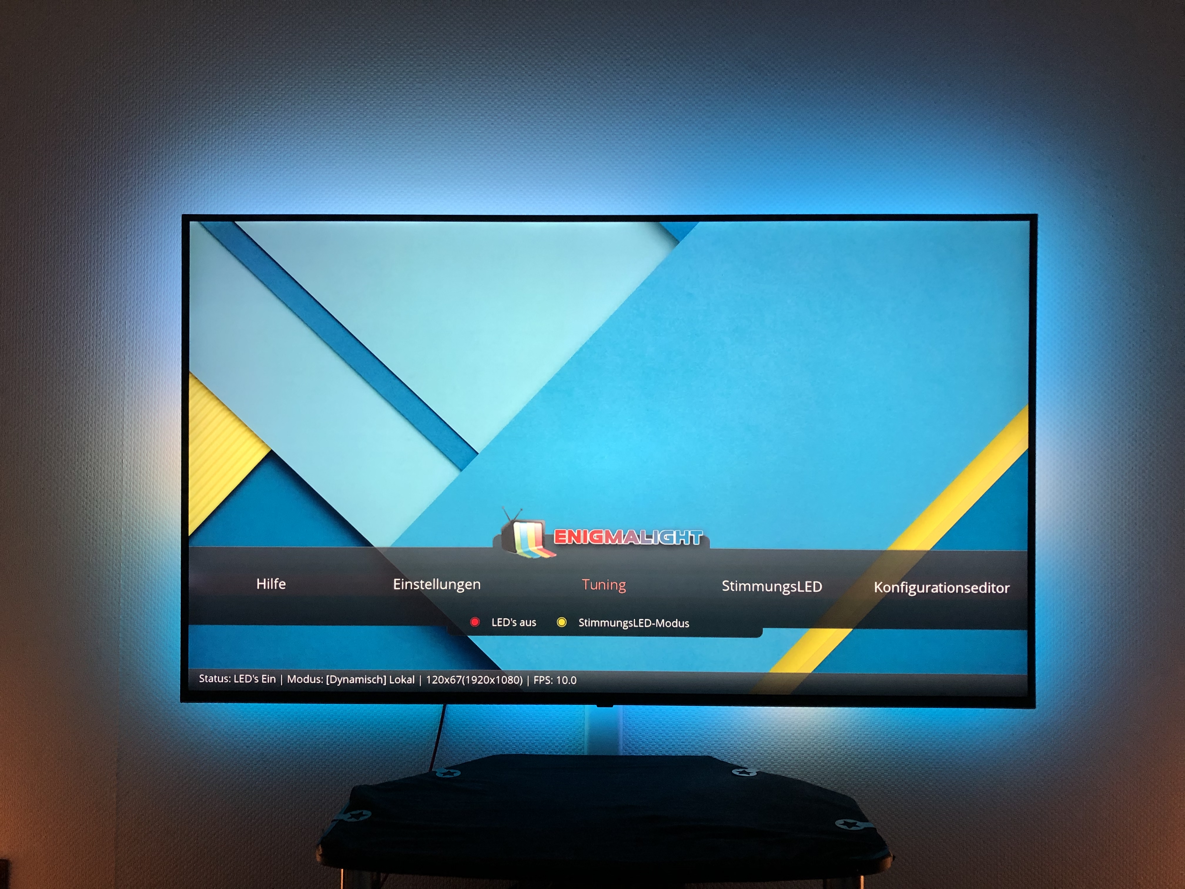

      Neu in der Version r1.0:
      Gerätetyp: WLED UDP (WLED UDP Support)
      wled_DRGB.py (Dank an @stefanru) Ansteuerung von ESP mit WLED Software per UDP (Wlan)
      Bug Fix config Auswahl (Dank an @Sven H)
      Wemos D1 mini und WLED ist die beste einfachste und umfänglichste Möglichkeit seine LED's zu betreiben.
      Bis 490 LED pro Instanz. SK6812 RGBW-NW Support. UDP mit Wlan und LAN.
      Mit EnigmaLight kann man auch mehrere Instanzen betreiben und mit Verschiedenen enigmalight_tv.config, enigmalight_lampe.config, enigmalight_hue.config, enigmalight_all.config einfach wechseln.
      Beispiel configs sind in /home/elight-addons/config_samples vorhanden.
      Am besten mal die enigmalight_all.conf ansehen.

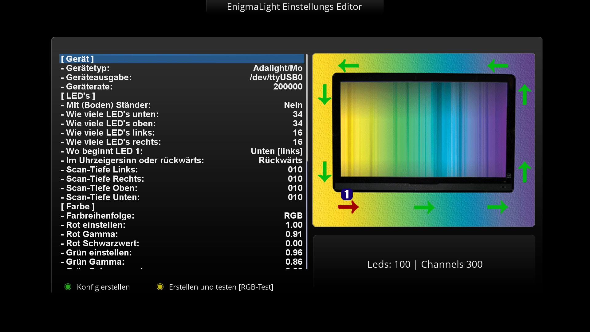

      Um so eine config zuerstellen muss man leider selber editieren.
      Am besten erstellt man mit dem Plugin configs und editiert die dann wie man es haben möchte.
      In den configs sind teils Daten für die LED's für Matrix Lampen drin, also nicht wundern.
      Für Matrix Ansteuerung ist EnigmaLight nämlich auch geeignet.
      Das Plugin beherscht aber keine Berechnung dafür. @stefanru hat dafür ein kleines java Programm erstellt.
      Das EnigmaLight.zip entpacken und mit der Konsole in den Ordner wechseln in der die EnigmaLight.class liegt.
      java EnigmaLight eingeben.Jetzt kommt ein Help Text, gibt man die 6 Argumente mit dem Aufruf an wird eine enigmalight.conf für Matrix erstellt.

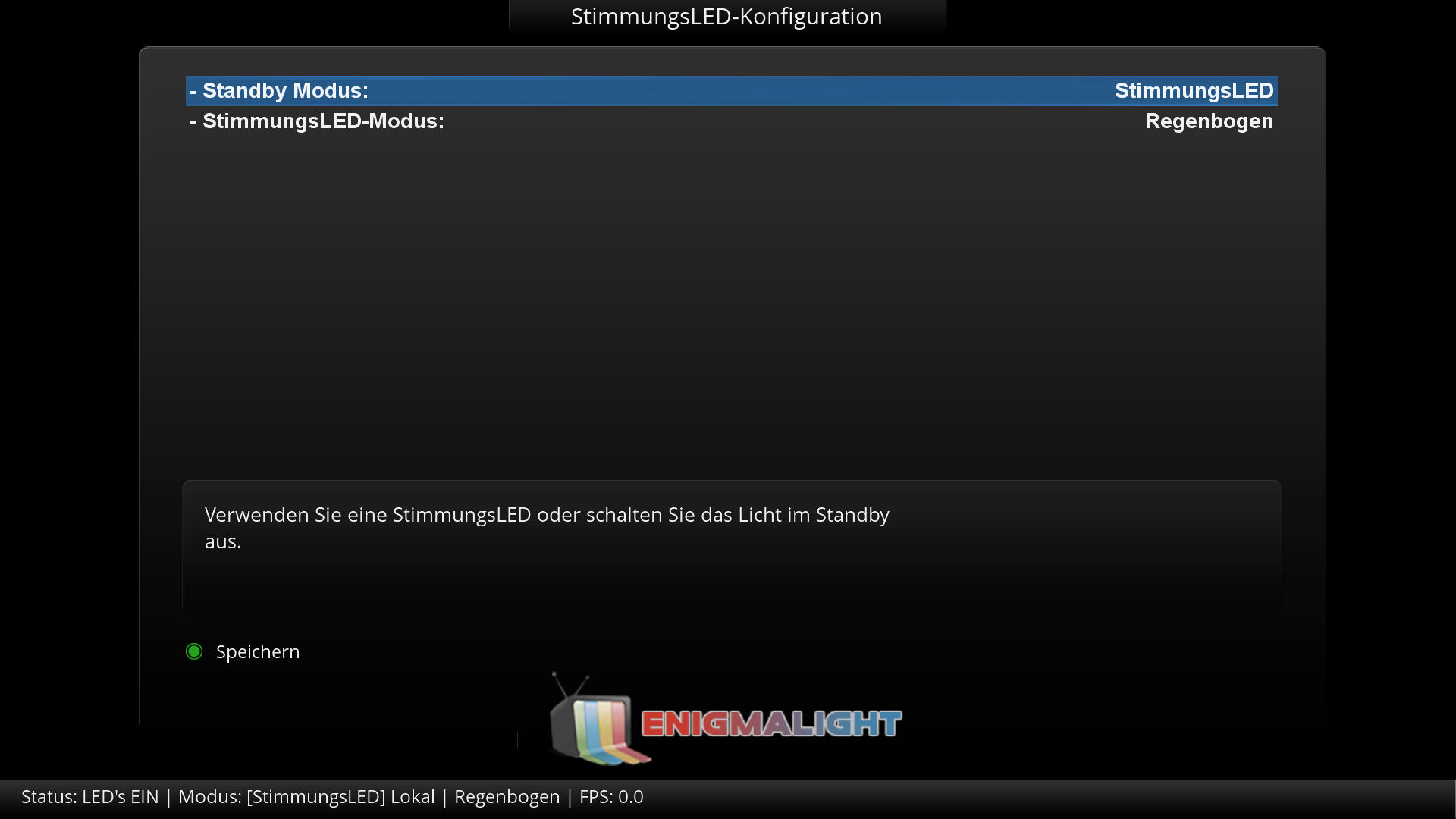

      - Beim Start vom Plugin wird kein Modus Dynamisch mehr gestartet. Dadurch bleibt der letzte Modus erhalten.
      - Beim betreten von StimmungsLed wird Moodlamp nicht einfach angeschaltet.
      - Beim verlassen von StimmungsLed wird kein Modus Dynamisch gestartet. Dadurch bleibt StimmungsLed an erhalten.
      - Korrektes schalten von StimmungsLed und richtige Farbe bzw Helligkeit von allen erdenklichen Richtungen. (Plugin, Webinterface).

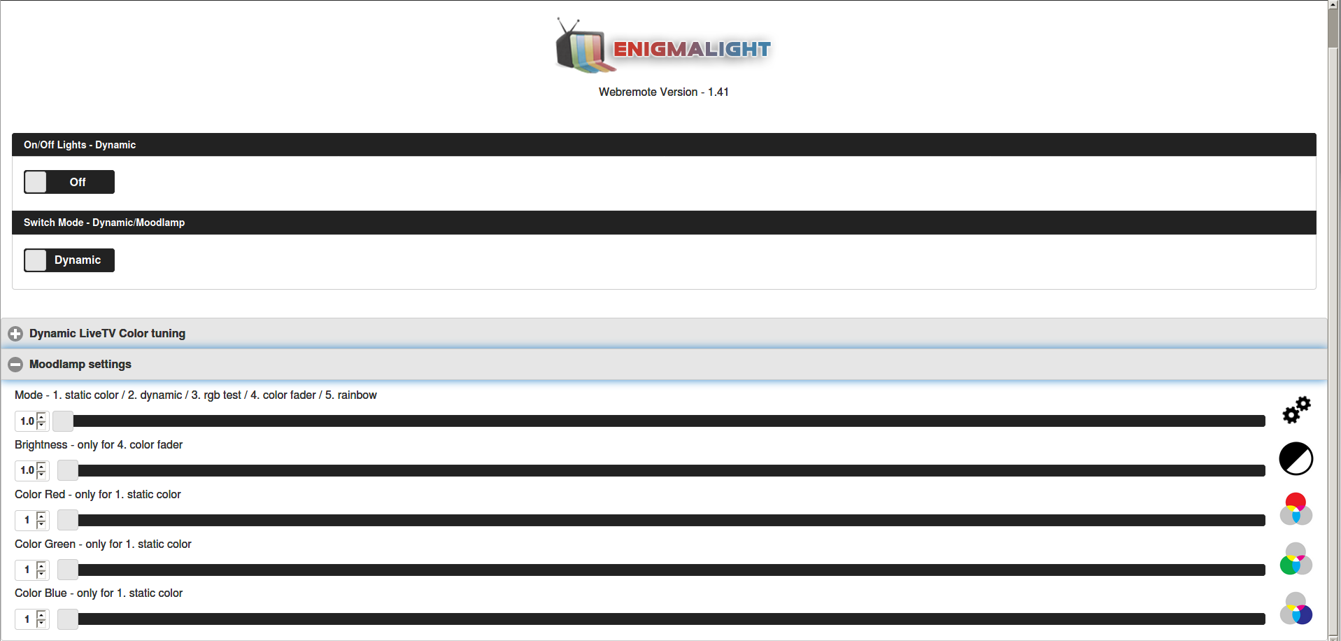

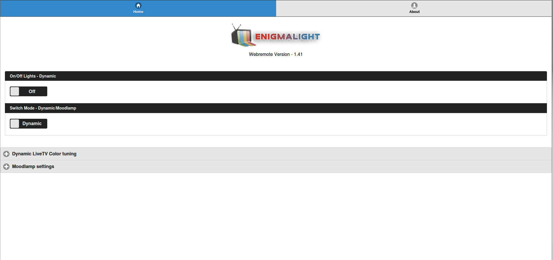

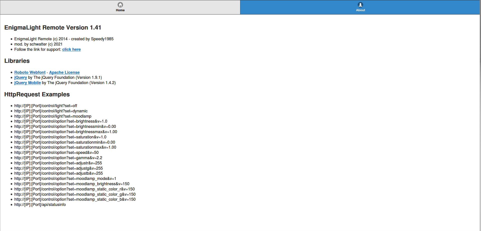

      Webinterface
      - Webinterface um Httprequest für Hexdecimal für Stimmungslicht erweitert. Danke @stefanru für Tests.
      - In about Hinweis hinzugefügt -> http://[IP]:[Port]/control/option?set=moodlamp_static_color_h&v=E4FF33

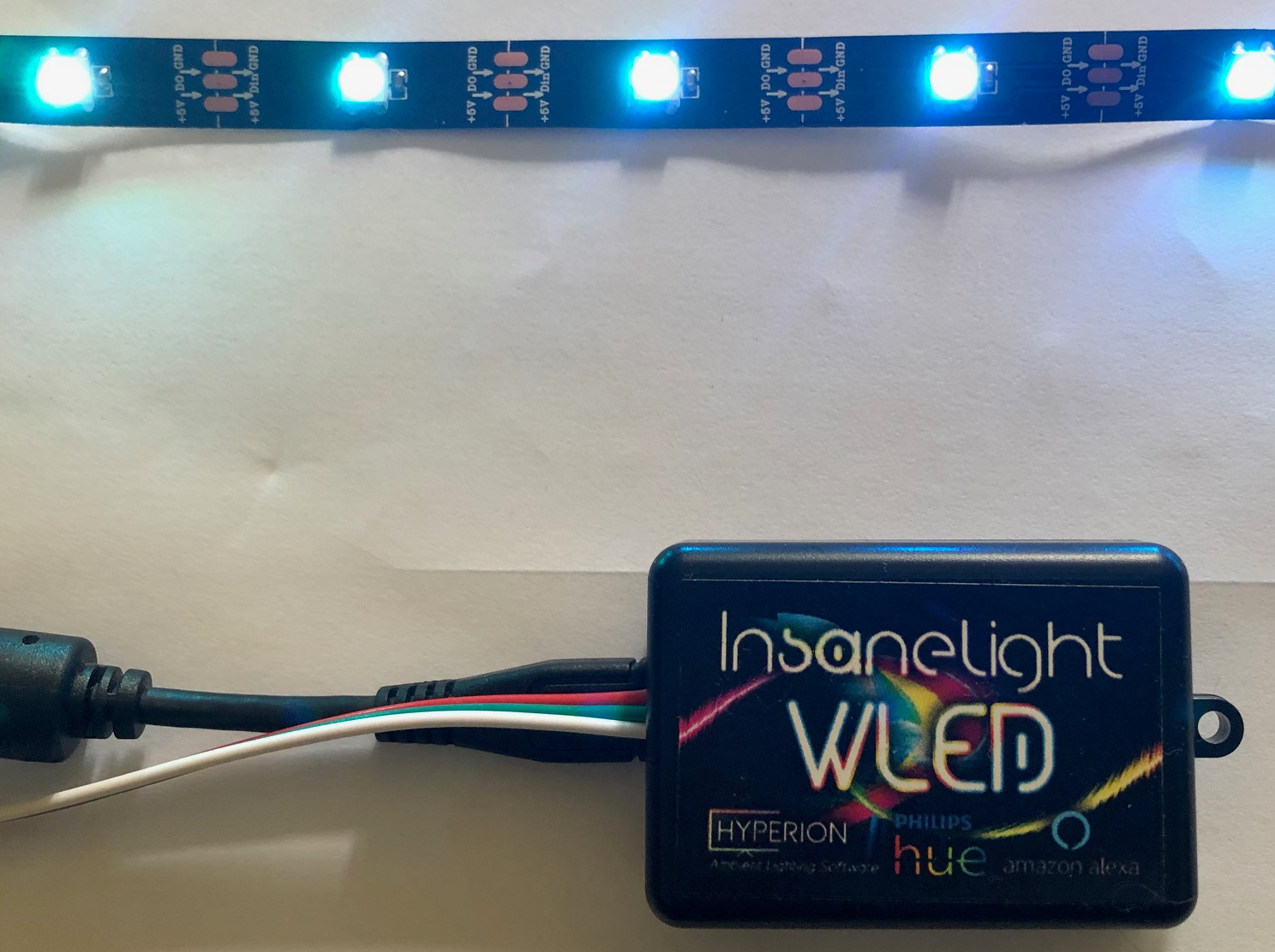

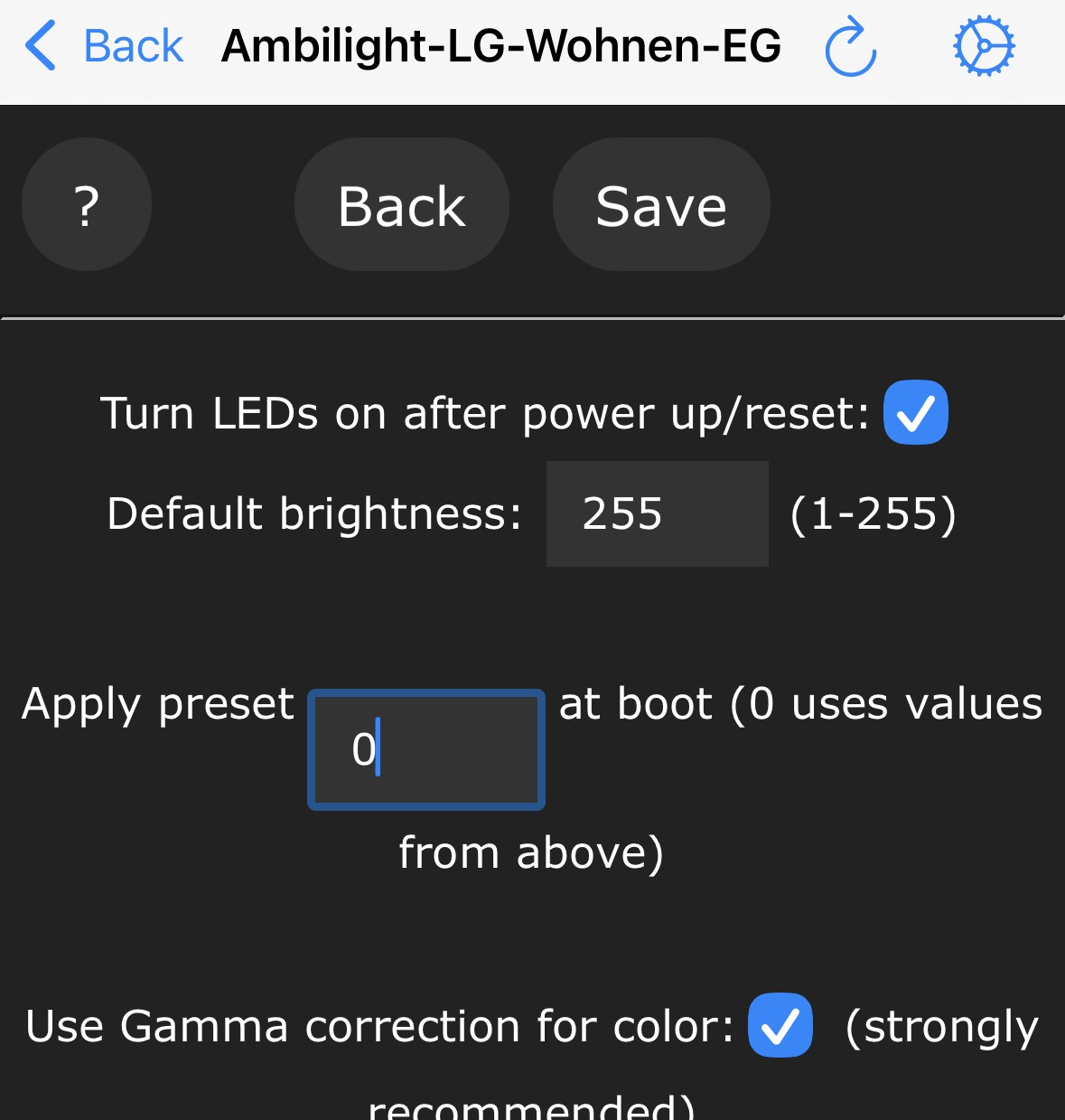

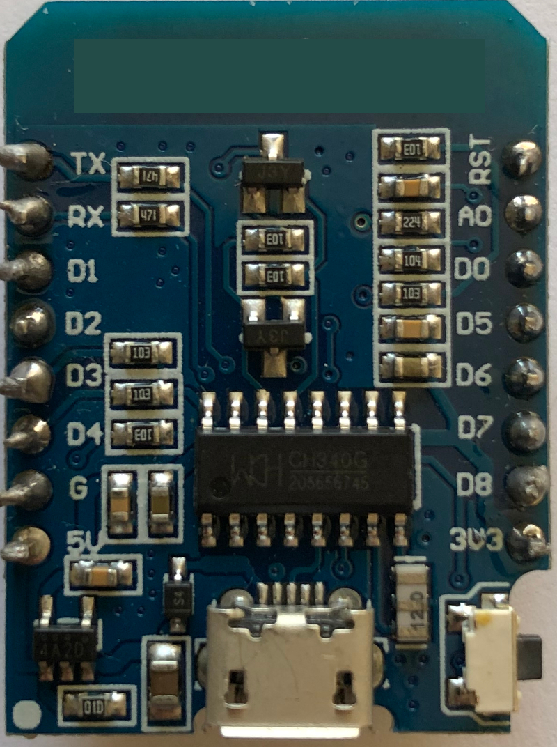

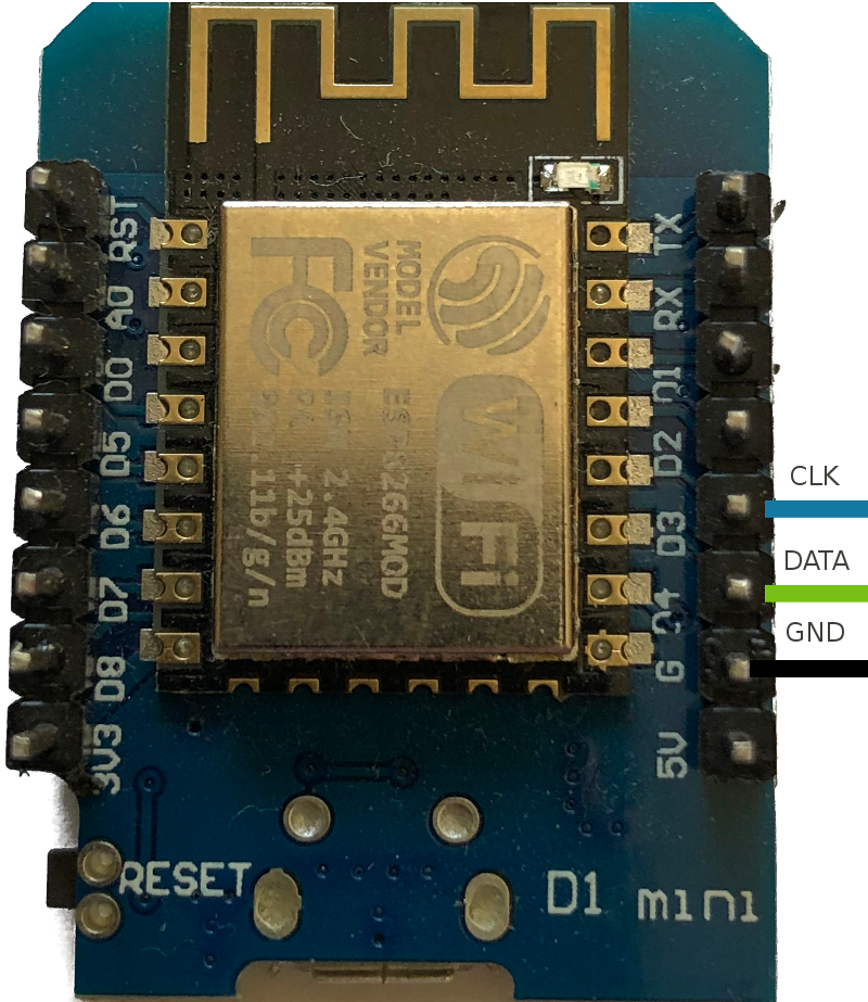

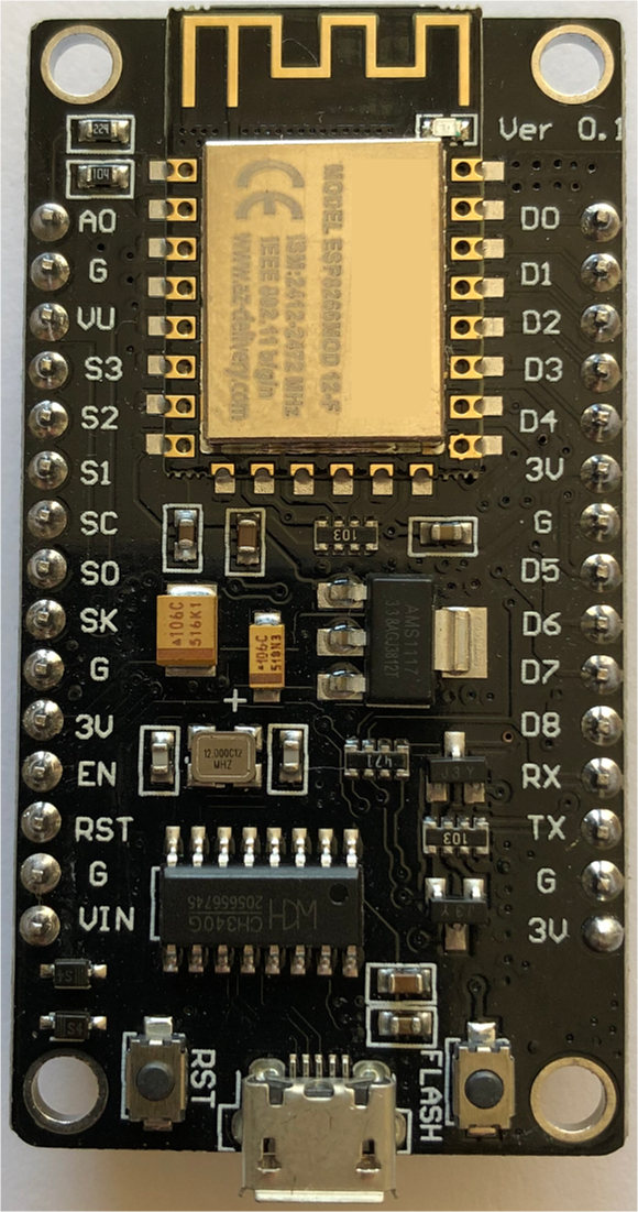

    • WLED und ESP8266 ist die Optimale Software/Hardware Kombination für die LED Stripes und Enigmalight (alle Receiver) oder Hyperion (Dreambox ONE).
      Man benötigt nur den ESP8266, ein Netzteil und WLED kompatible LED Stripes
      Source Code
      1. The compatible chipsets for the color-coding are
      2. 1 pin:
      3. WS2812B (5V)
      4. WS2811 (12V power, with 5V signal)
      5. WS2813 (WS2812 with redundant data on 2 wires DI and BI, to resist LEDs failure)
      6. WS2815 (like WS2813 but 12V), send 5V signal on BI.
      7. BTF2815 (cheaper 12V)
      8. SK6813 (redundant like WS2813)
      9. SK6812 (can support up to 4 colors, commonly GRBW)
      10. SK6805 (3 colors)
      11. 2 pins (clock CI and data DI) chips:
      12. APA102
      13. SK9822
      14. WS2801 (uses gpio0 and 2)
      15. LPD8806
      Display All
      Empfehlen kann ich WS2812b für Enigmalight und SK6812-NW (NW= Nature White) für Hyperion, hier kann man einfach die fertig Release wledxxx.bin flashen.
      Ich verwende jetzt den SK6812-NW (HyperionOne), der hat das beste Weiß und max. Helligkeit!

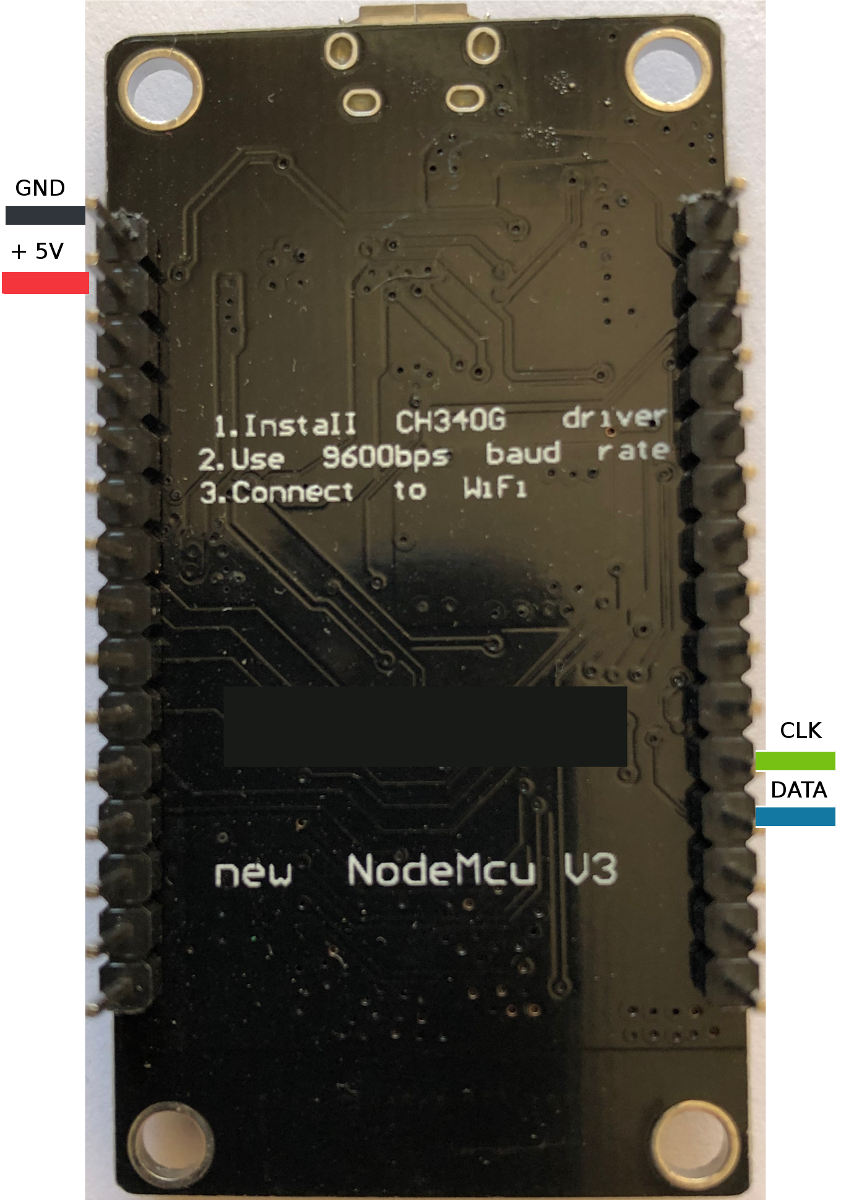

      Man benötigt dann nur den USB Anschluss und von den Stripes GND des Netzteils an GND des ESP und Data der Stripes an D4.
      Angeschlossen wird das über USB, an der Wlan Anbindung zum ESP wird gearbeitet.

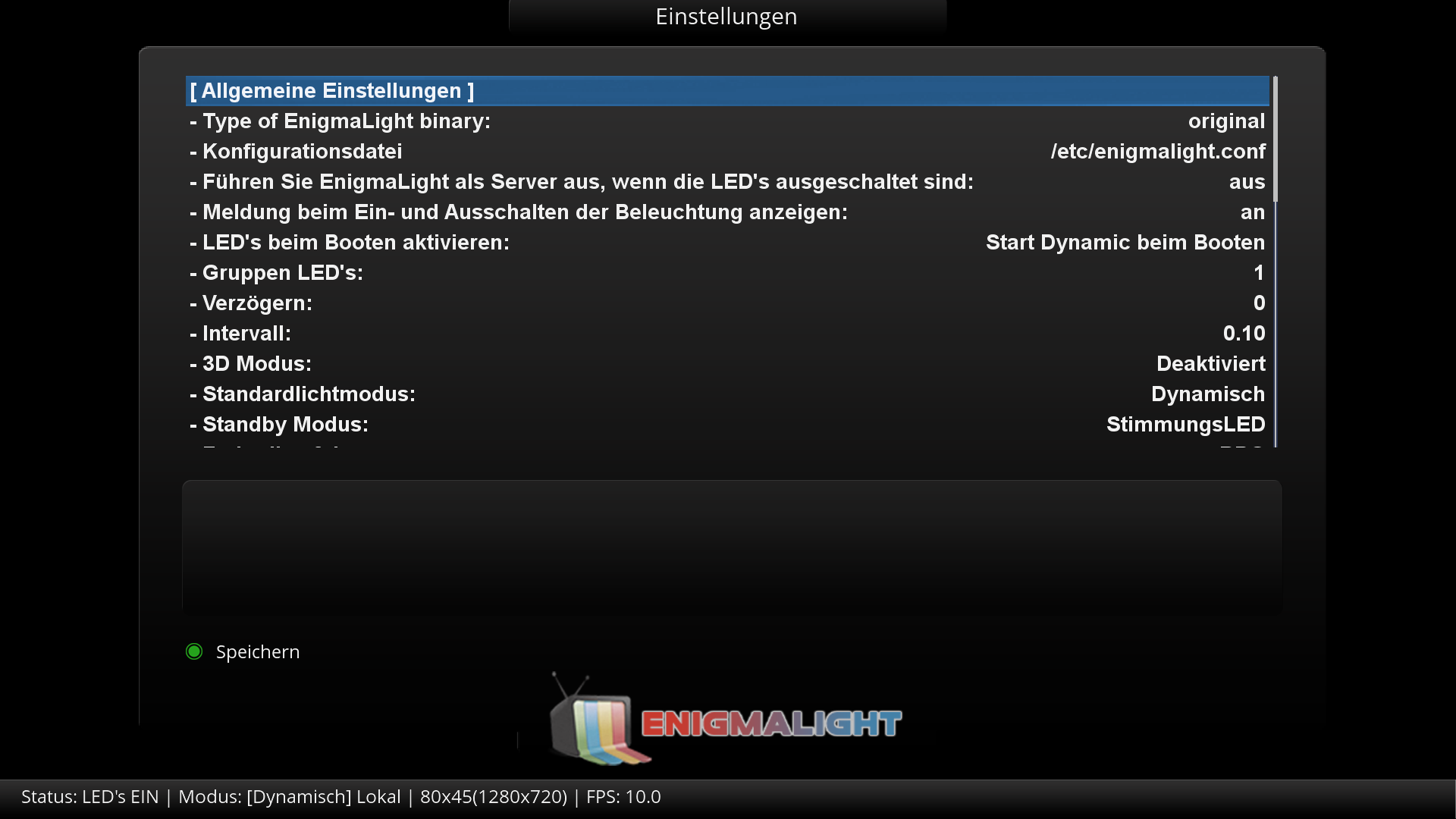

      Einstellung wie im Screenshot.

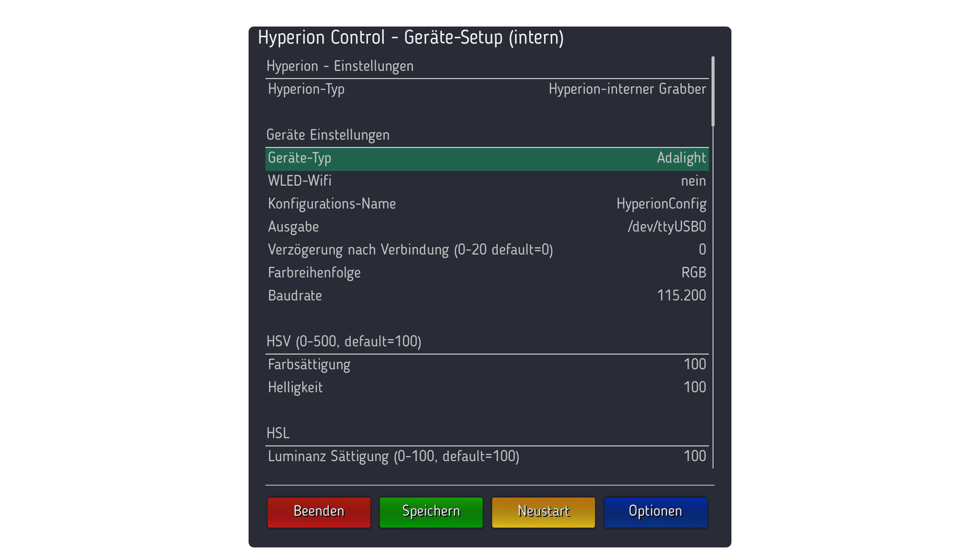

      Source Code
      1. - Gerätetyp: Adalight/Momo
      2. - Geräteausgabe: /dev/ttyUSB0
      3. - Geräterate: 115200
      Zusätzlich installierte Pakte
      Source Code
      1. apt-get install kernel-module-ch341 python-cheetah curl kernel-module-usbserial
      Was bei der Verwendung von WLED auf ESP8266 mit Enigmalight auch sehr schön ist, man kann in Ennigmalight immer die Farbreihenfolge RGB wählen und dann in den LED Preferencess von WLED die Farbreihenfolge einstellen.
      So ist dann auch das Einstellen von Farben in Enigmalight immer richtig, also kein Vertauschen der Farben mehr in Enigmalight.
      Weiterhin ist auch die Richtung in Wled einstellbar.
      gruß pclin

      ich habe Probleme mit dem Tuning Screen. Wenn ich die Farben einstellen will, sind zwar die LED's entsprechend beleuchtet, jedoch werden die Beispielbilder nicht auf dem Fernseher dargestellt. Dann habe ich natürlich auch keine Referenz zum anpassen. Was mache ich falsch?
      Gruß Schraube
    • Ja das ist blöd, kenne ich auch nicht anders.
      Sobald ein Tuner Signal anliegt wird immer das Live Bild sofort drüber gebügelt.
      Also entferne ich zum einstellen der Farben den Sat Anschluss, dann kann man die Beispielbilder Nutzen.
      Ob das mal anders war kann ich nicht sagen, dafür verwende ich enigmalight noch nicht lange genug.
      An Enigmalight habe ich zumindestens nichts geändert was dieses Verhalten hervorrufen könnte.
      gruß pclin
      Images

    • Du siehst ja den Screenshot in Post #9 kein Kabel am Tuner angeschlossen.
      gruß pclin
      AudioDSP: miniDSP 2x4HD
      TV: LG OLED65BX9LB (PicCap)
      Ambilight for ever
      The post was edited 1 time, last by pclin ().
    • Referenzbilder Enigmalight mit Ambilight
      Beispielbilder von Enigmalight abfotografiert, als Referenz wie es aussehen kann/muss.
      Der Stripe am TV hat 212 LED's und ist ein LDP8806.
      Die Bilder am TV sind die Beispielbilder (.mvi) von enigmalight mit denen man die Farben richtig einstellen kann/muss.
      Zum Einstellen der Farben mit den Bildern muss man entweder auf einen Sender schalten den man nicht empfangen kann, oder die Anschlüsse am Tuner entfernen.
      Es geht nicht während man ein TV Bild empfängt!
      Es ist dringend empfohlen die Farben Manuell einzustellen!
      Ganz wichtig ist das die Farbreihenfolge stimmt und mit Hilfe des Voll weißem Beispielbild das Weiß richtig eingestellt wird.
      gruß pclin

    • Hallo zusammen,
      wenn man keine Ahnung von Mikrocontrollern hat, gibt's irgendwo eine genaue Stückliste bzw. einen Shop der das als Set verkauft? Wenn ich nach dem empfohlenen ESP8266 Google, finde ich irgendwie viele verschiedene Module. Mit ist nicht klar, was ich den genau brauche.
      Viele Grüße
      Kai
    • github.com/Aircoookie/WLED-wiki-DE/wiki/Kompatible-Hardware
      Insanelight ist dabei ein Plug&Play Set mit WLED für e2 Receiver zu machen, wird noch ein paar Tage dauern bis alles verfügbar ist.
      Für die Produkte Insanelight, Sedulight und Diva gibt es auch einen 20,- € Rabatt Code: Dreambox-Plug&Play-Insanelight
      gruß pclin
