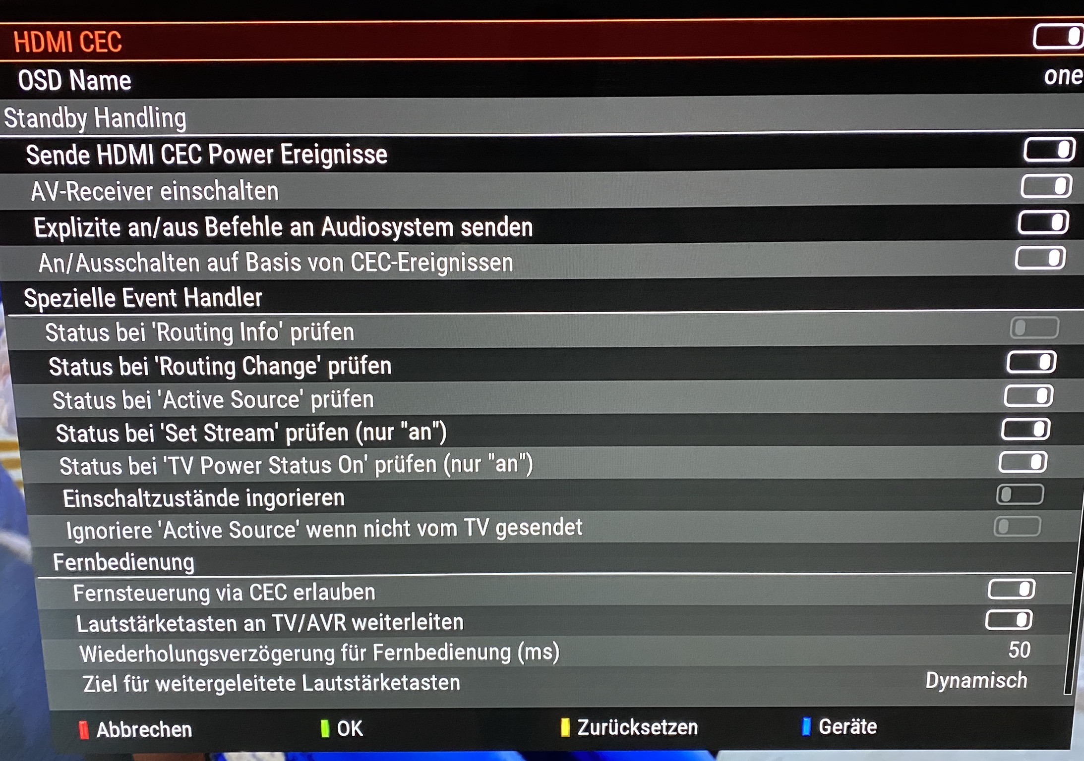

      Wenn ich die one starte habe ich beim ersten Kanal keinen Ton.
      one h hängt am av Reciver.
      Nach dem umschalten ist alles normal.
      dann funktioniert manchmal die Lautstärke Taste mit Verbindung zum av nicht.
      gibt es dafür eine Lösung?
    • wird am HDMI Cec liegen, was eventuell nicht richtig konfiguriert ist.
      schalt mal HDMI CEC aus. (Einstellungen / Geräte / HDMI-CEC)

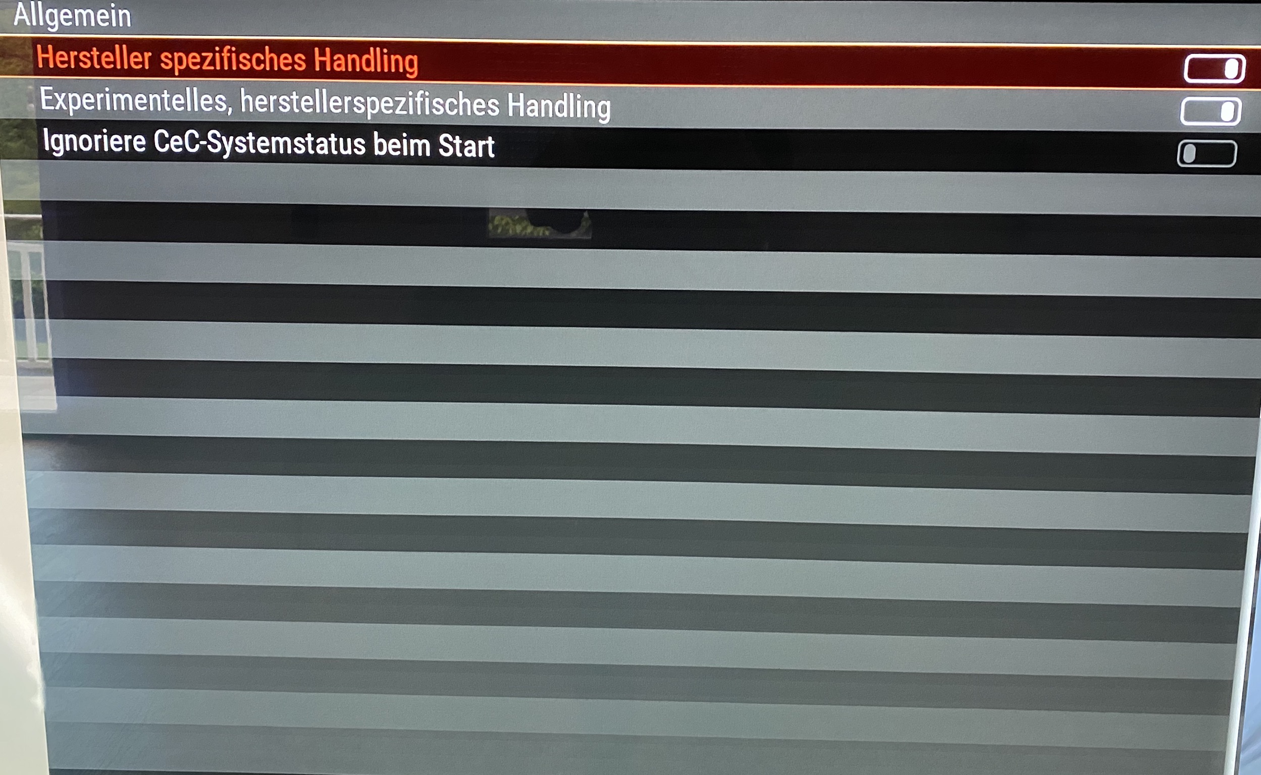

    • Habe nun folgende Einstellungen.
      Mit denen funktioniert es
