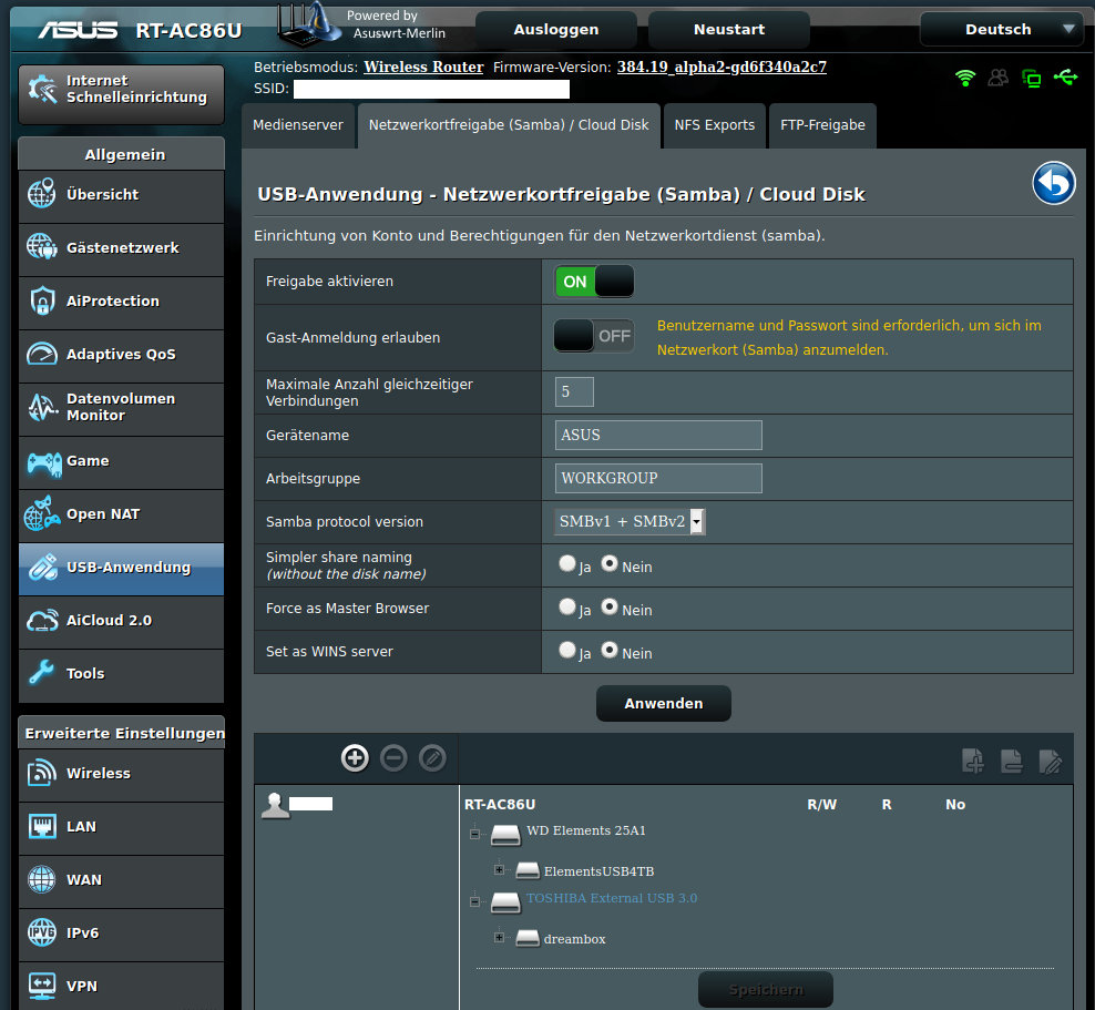

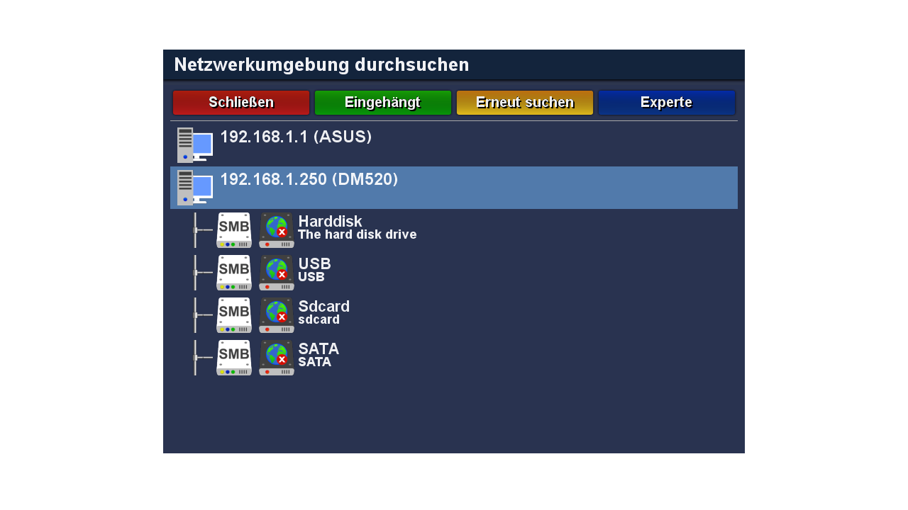

Ich habe einen neuen Router Asus RT-AC86U und nun mountet der NN2 Netzwerk-Browser die angeschlossenen Festplatten nicht mehr.
Wenn ich die Asus Cifs Freigabe auswähle, fragt er ob ich ein Passwort vergeben will. Ich gebe User und Passwort ein, dann passiert nichts mehr wenn ich die Freigabe anwähle.
Bei einem Aufruf der Freigabe mit Linuxmint über Thunar (smb://192.168.1.1), werden nicht wie beim alten Asus RT-N18U (Fresh Tomato), die 2 Hds angezeigt, sondern nur die Ordner beider Hds zusammen. Die einzelnen Dateien im Hauptverzeichnis der Hds werden nicht angezeigt, nur die Dateien innerhalb der einzelnen Ordner.
Wenn ich die 192.168.1.1 mit FTP aufrufe werden die 2 Hds normal angezeigt. Ich kann sie einzeln auswählen und durch die Ordner Struktur navigieren, so wie es beim alten Router auch mittels SMB möglich war.
Beim RT-AC86U gibt es die Möglichkeit mit SSH in /jffs/configs eine smb.conf.add anzulegen. Diese wird nach einem reboot statt der originalen smb.con in /etc verwendet.
Dort habe ich den Inhalt der smb.conf vom funktionierenden rt-N18U rein kopiert. Funktioniert leider nicht.
Wie schaffe ich es nun die Festplatten mit der DM900 normal zu mounten, dass ich wieder darauf aufnehmen kann?
