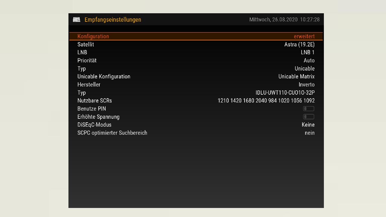

      ich habe meine Anlage mit dem Inverto auf Unicable umgerüstet. Zum Einsatz kommt ein Quattro LNB, dann der Inverto Unicable II Multischalter und danach für
      die restlichen nicht Unicable tauglichen Receiver ein EMP Centauri Multischalter. Mit einer Konfig über Legacy am Centauri Multischalter funktionieren alle Receiver und auch die DM920UHD einwandfrei, nur über Unicable bekomme ich kein Bild/Empfang. Ein Fehler in der Verkabelung kann auch ausgeschlossen werden.
      Trotz tagelangem Lesen und Suchen im Forum habe ich keine Lösung gefunden ?( .
      Hier die konfig der Tuner: Vielleicht fällt euch ja noch was dazu ein........
      Vorab schon mal Vielen Dank :)
    • Die Einstellungen sehen erstmal gut aus.
      Die Leitung ist auch am richtigen Tuner A und richtigen Anschluss A1angeschlossen ?

    • Hallo Mausi, hallo Unique,
      ich habe den Tuner A1 an den Legacy Port des Inverto angeschlossen - hier bekomme ich ebenfalls kein Signal...
      Die Tuner funktionieren nur über das durchgeschleuste Signal am EMP Centauri.
      Kann ich die Programmierung des Inverto ohne zusätzliche Geräte kontrollieren oder evtl. auf Werkszustand rücksetzen?

    • Hallo und erstmal Vielen Dank für eure Bemühungen....
      Ich habe alles nochmal kontrolliert - Anschlüsse korrekt (V/H mit V/L nicht vertauscht ;) )
      Der Händler meint, der Inverto wurde nicht auf Wideband programmiert ausgeliefert... beim Sendersuchlauf hat er auch keine Sender gefunden.

    • Hallo, hier wie versprochen das Update:
      Der Multischalter ist soeben wieder angekommen....
      Ich habe ihn wie bereits vorher angeschlossen und siehe da.... alles funktioniert perfekt :thumbsup:
      An der DM920 UHD habe ich die Konfiguration so wie weiter oben beschrieben auf Unicable Matrix geändert.
      Laut Händler wurde er nur nochmals auf Quattro-LNB programmiert.
      Also schließe ich daraus, dass die Programmierung des Inverto ab Werk nicht korrekt war!
      Nochmals Vielen Dank für Eure Hilfe
