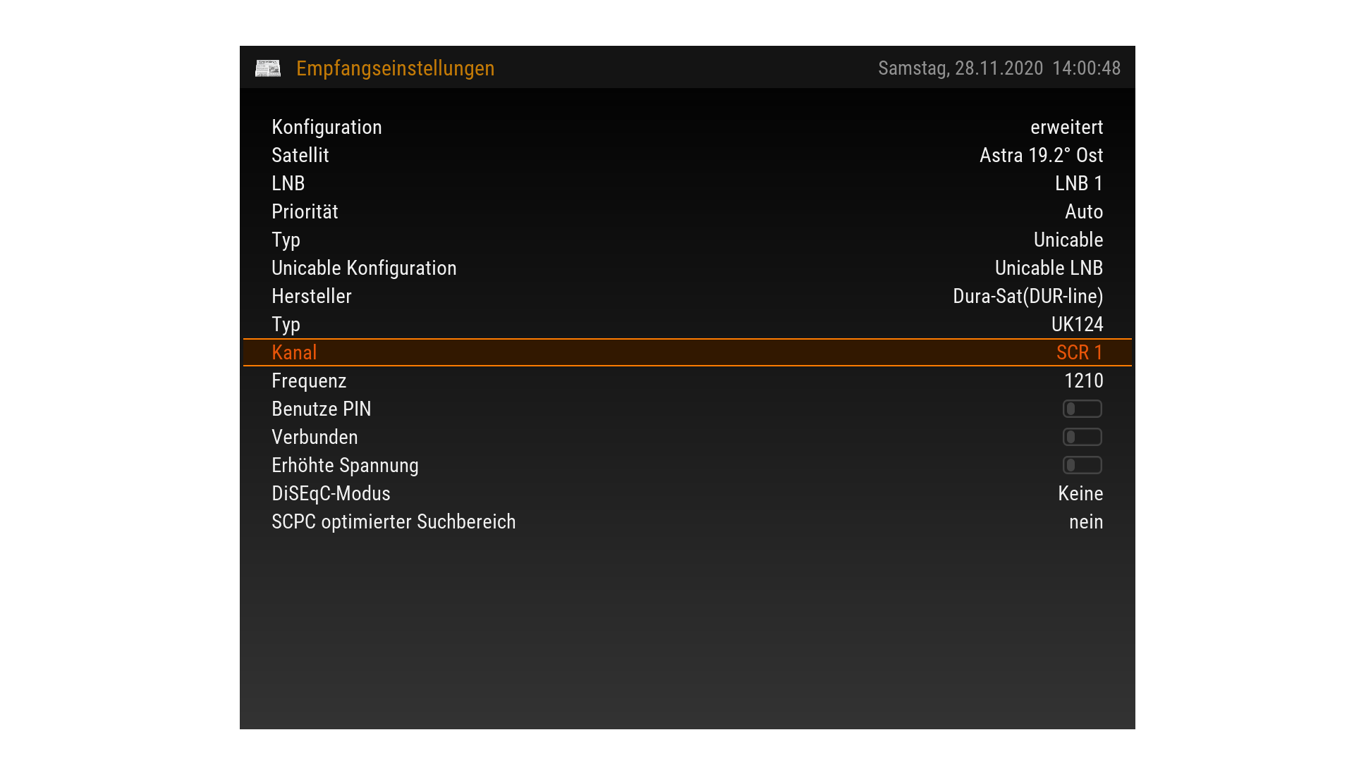

    • Kannst auch guteminefeed installieren und darüber den unicabel xml editor installieren. Darüber kannst du an der Box die Daten selbst anlegen etc. :)
      wobei die Einstellung dura-sat uk124 müsste passen
        61,95 kB, 1.920×1.080, 326 mal angesehen
    • nehm das Inverto IDLU-24UL40-UNMOO-OPP LNB ... das hat genau die selben frequenzen ;)
      höchstwahrscheinlich ist das sogar in deiner selfsat verbaut.
