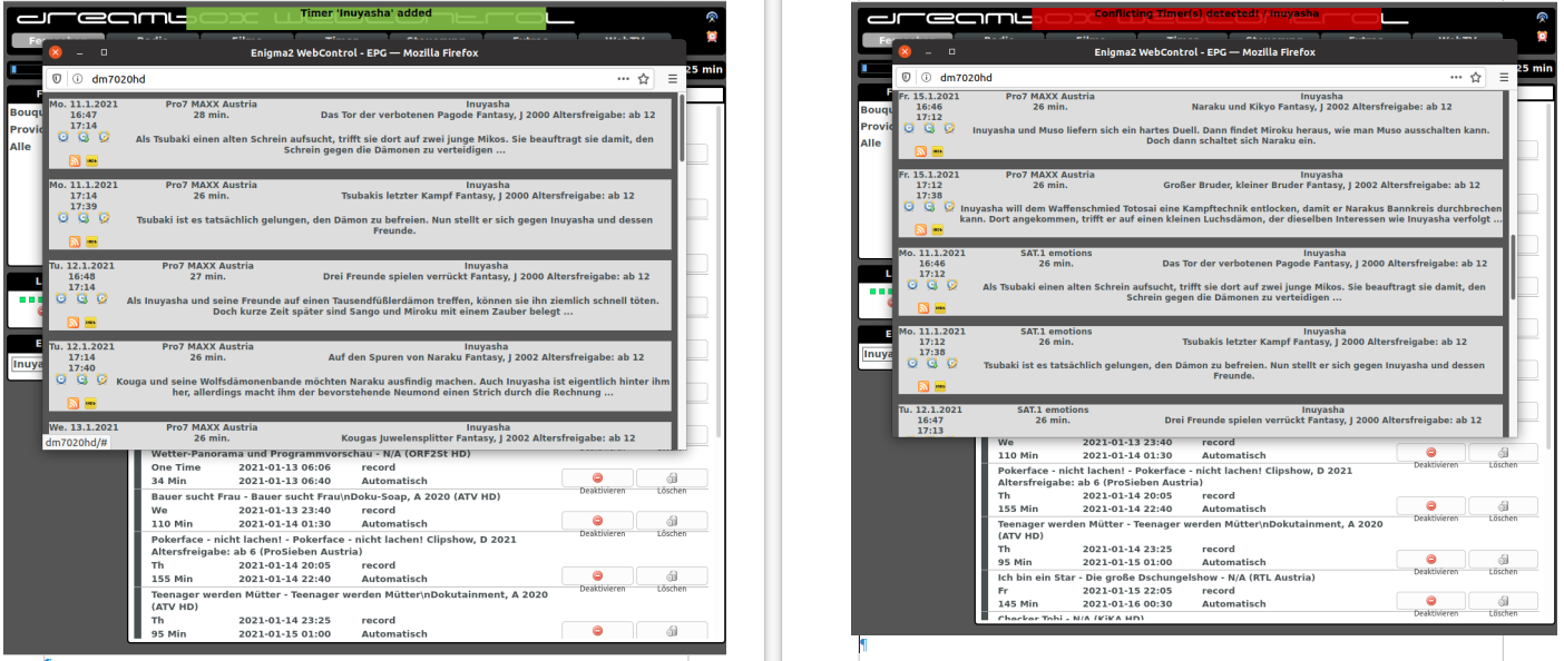

      Hallo
      ich versuche über die WebControl einen timer zu setzen.
      Variante 1
      1. Browse EPG
      2. Scrollen bis zur gewünschten sendung
      3. Click auf "Timer hinzufügen" icon
      4. Alles OK.
      Variante 2
      1. Suche im EPG nach einer Sendung
      4. Konflikt meldung kommt
      Ich habe mir die daten angesehen die gesendet werden und herausgefunden, dass die sRef unterschiedlich ist.
      Der unterschied liegt aber schon im response des servers, also kommt die sRef schon falsch im search response.
      Aber genau diese sRef wird dann beim "/web/timeraddbyeventid" call verwendet.
      Im Falle einer Suche, ist bei allen items im response die selbe e2eventservicereference, und im falle eines Browse EPG ist auch bei allen items die selbe e2eventservicereference.
      Habt ihr da einen tipp, oder gibt es hier auch entwickler die sich das ansehen können?

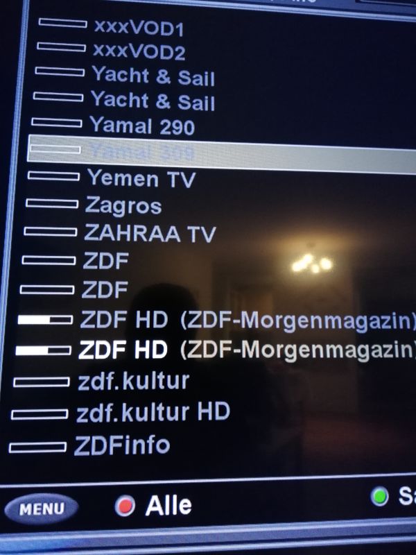

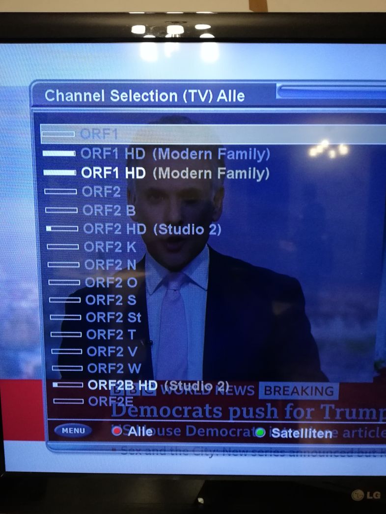

    • Ok ich bin etwas weiter gekommen.
      Ich habe 2 Tuner, beide auf DVB-C.
      Tuner A, Tuner B, beide aktiv.
      Beim automatischen Sendersuchlauf fragt er mich, ob ich Tuner A suchen soll, und das ist auf "JA".
      Danach bekomme ich bei "ALLEN" Sender die Sender doppelt, aber einer davon ist immer GRAU.
      Bei der suche wird scheinbar der 1. Sender genommen, und der 2. mit gleichen Namen ignoriert.
      Habe das ganze mit dem Web Client reproduzieren können.
      mit den Sendern "Pro7 MAXX" und auch mit "Sat 1 emotion" (siehe screenshot)
      Scheinbar ist nun ein Tuner der mit "FFFF0000"
      und der andere Tuner mit der ref id "C00000"
      Ich muss jetzt nur noch herausfinden, wie ich die Grauen Sender aus der Liste bekomme, denn scheinbar wird bei der EPG suche in "Allen" Sendern gesucht und bei gleichen Sendernamen dann der 2. ignoriert.

    • Die ausgegrauten Sender sind nur in der "Alle" Bouquet. denn ich übernehme natürlich nur die sender die funktionieren (nicht grau).
      und für "Alle" gibt es im "/etc/enigma2" kein file.
      ich mache bei jeder automatischen suche das "Vor der Suche löschen", also daran sollte es nicht liegen.
      Dennoch habe ich nach jedem automatischen suchlauf die ausgegrauten sender wieder in der liste.
      Die selbst angelegten Bouquet passen also eh. aber eben geht die EPG suche immer auf ALLE.

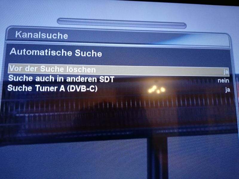

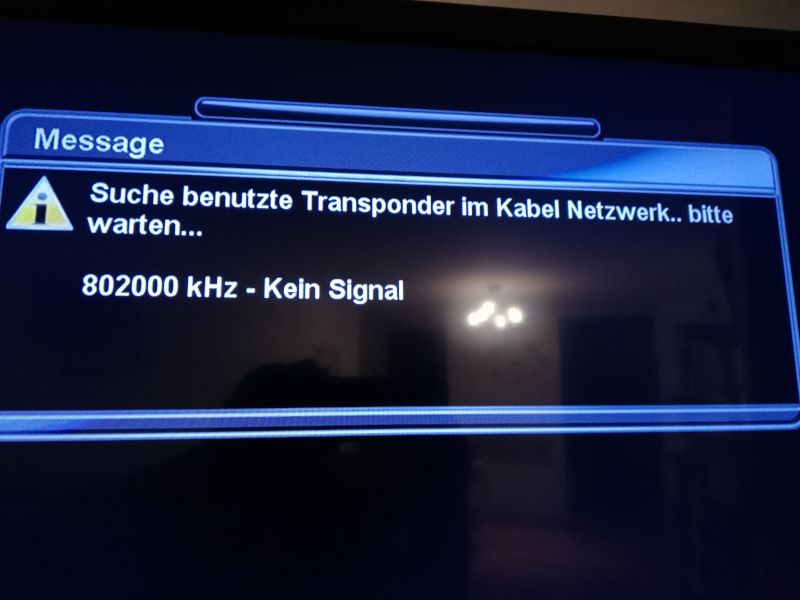

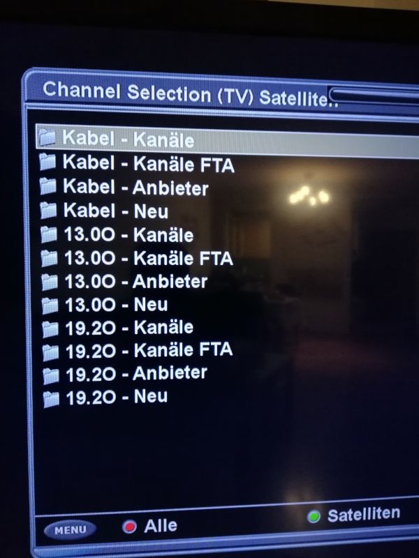

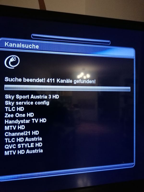

    • Das "Sender vor Suche löschen" hab ich immer an.
      Habe es nochmal gemacht, siehe in den attachment die schritte und die ergebnisse.
      Auch nach einer automatischen suche mit "löschen" sehe ich danach die grauen sender.
      Ich verstehe nicht, woher die 13.0O und 19.2O herkommen.

    • Ok, Ich hab nun die 13.0O und 19.2O gelöscht (im grünen bereich) und nun sind alle grauen sender in "Alle" weg.
      Auch nach einer automatischen Sendersuche sind die 13.0O und 19.2O nicht mehr vorhanden.
      Somit bekomme ich auch bei der EGP Suche kein C00000, und die Suche funktioniert auch schneller.
      Danke für eure Hilfe hier!
