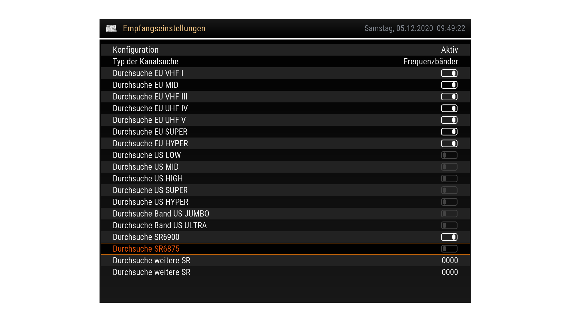

      Die für die neuen Sender relevanten Parameter (SR, Modulation QAM64/QAM256 ...) herausfinden und schauen, ob in den Tuner Settings diese Bereiche überhaupt freigegegeben sind:

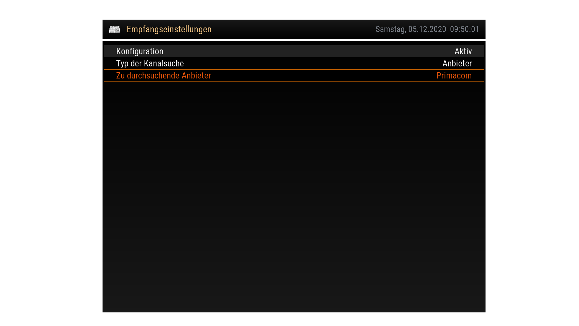

      Wenn das alles nicht hilft, kannst du in /etc/enigma2 eine eigene cables.xml anlegen und die unter obigem Punkt ermittelten Senderparameter einpflegen. Sollte eine solche cables.xml vorhanden sein, kannst du in der Tunerconfiguartione "Typ der Kanalsuche" von "Frequenzbänder" auf "Anbieter" umschalten:
