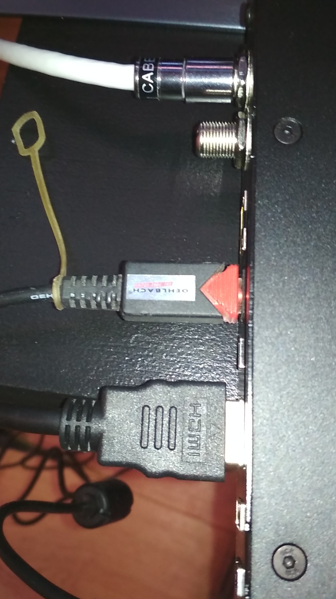

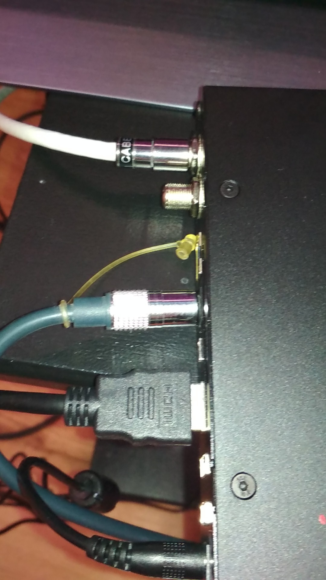

    • hmich schrieb:
      Steck mal den Stecker ordentlich bis zum Anschlag in die Box ;)
      Ist feste. Nach fest kommt ab ;)
      Wenn das knacksen bei laut aufgedrehtem Ton auftaucht, das ist nichts für schwache Nerven :(

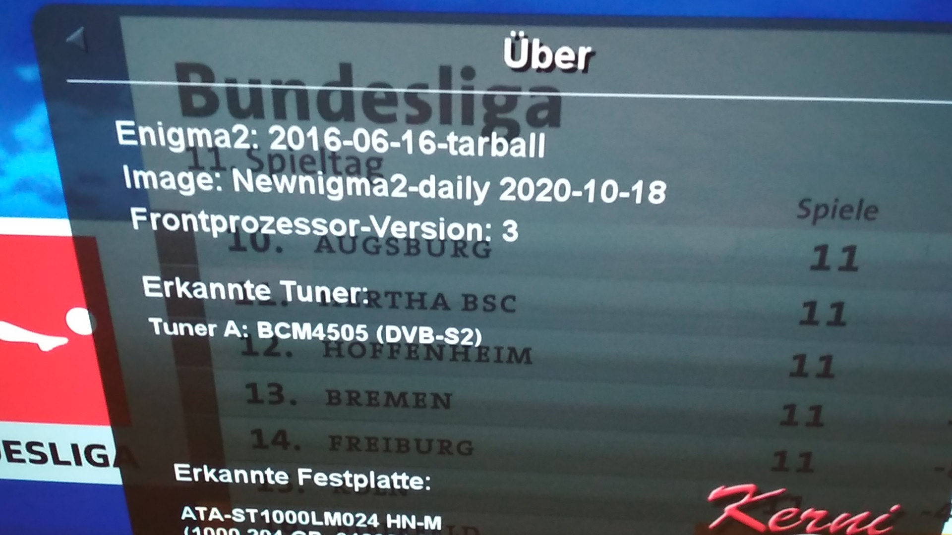

      DM800HDse Image Version:
