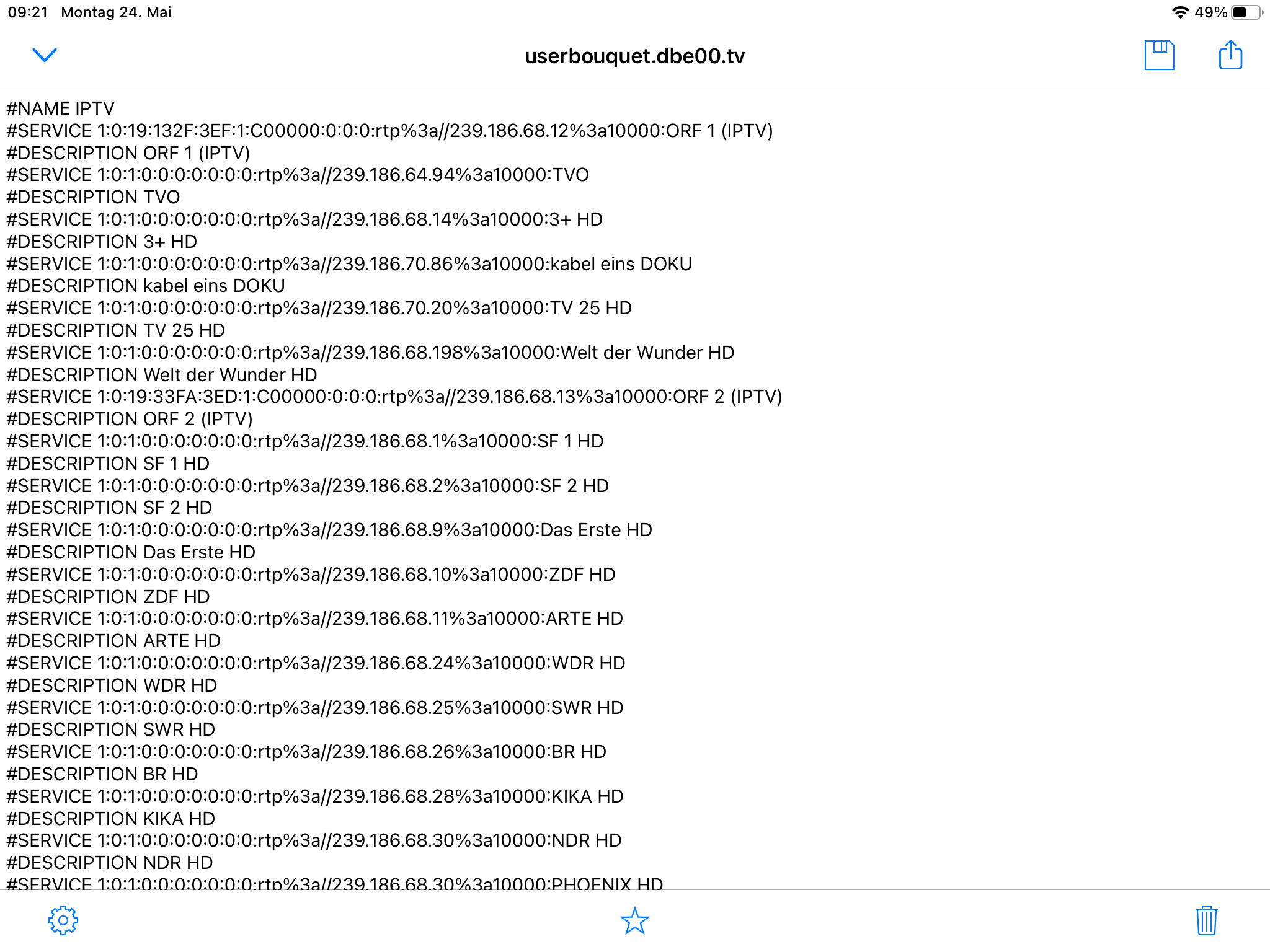

      Ich habe hier das selbe Problem. Die angehängten Streams, laufen auf der DM 900 ohne Probleme, mit Umschaltzeiten im Zehntelsekundenbereich, jedoch auf der TWO bleibt es mit den selben Einträgen Dunkel. Meldung: Verbinde bitte Warten, dann geht nichts mehr.
      Hat hier jemand eine Erklärung / Lösung? Vielen Dank

    • Das sollte doch eher über udp laufen...auch schon auf der 9x0
      #SERVICE 1:256:19:76:0:1F4:0:0:0:0:udp%3a//@239.186.68.14%3a10000:3+ HD
