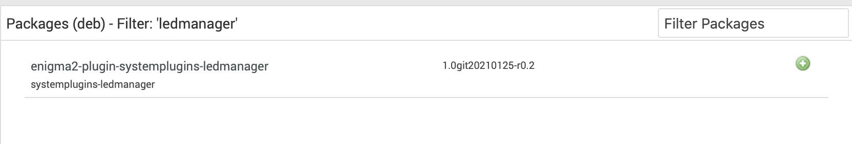

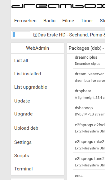

      Jetzt habe ich probiert den Led-Manager zu installieren über das Webadmin, Leider ohne erfolg?
      Ist dieses nicht mehr auf den feed geladen?
      Gruss
      Gérard
      Reading package lists...Building dependency tree...Reading state information...The following NEW packages will be installed: enigma2-plugin-systemplugins-ledmanager0 upgraded, 1 newly installed, 0 to remove and 0 not upgraded.Need to get 3968 B of archives.After this operation, 0 B of additional disk space will be used.Err feed.newnigma2.to/daily/oe2.5/deb/mips32el/ ./ enigma2-plugin-systemplugins-ledmanager 1.0git20210125-r0.2 404 Not Found [IP: 176.10.100.220 80]E: Failed to fetch feed.newnigma2.to/daily/oe2.5/…t20210125-r0.2_mipsel.deb 404 Not Found [IP: 176.10.100.220 80]E: Unable to fetch some archives, maybe run apt-get update or try with --fix-missing?

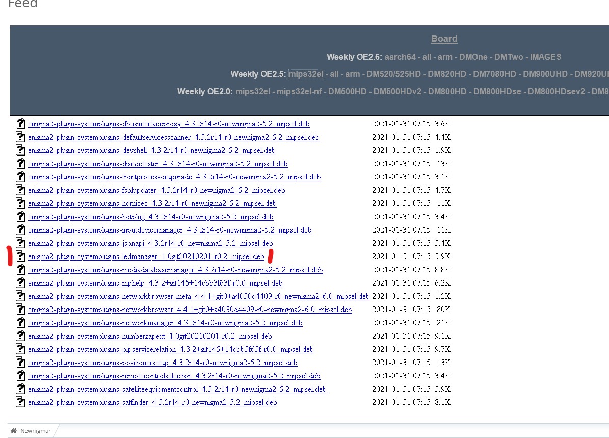

      Der LED-Manager liegt weiterhin auf dem Feed und mit dem LED-Manager kann die LED der Powertaste gesteuert werden: Anleitung zum Newnigma2 Image (OE2.5 basiert und neuer)
      Du versuchst ein altes Paket der Vorwoche zu finden, welches es nicht mehr gibt.
      Da die Feeds jede Woche neu gebaut werden, ändern sich auch die Paketnamen, da das Baudatum Bestandteil des Paketnamens ist.
