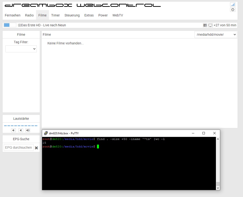

      ich habe ein kleines Problem mit meiner Dreambox 820HD. Es sind im WebInterface keine Aufnahmen zu sehen, obwohl ich im angebenen Pfad 15 Aufnahmen habe....
      Was könnte der Grund sein?

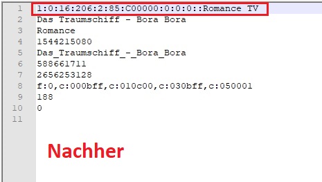

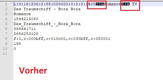

    • Kurze Rückmeldung, ich habe das Problem selbst lösen können .... es lag an den Meta Files. Die Aufnahmen von der Mutant HD51 hatte ich auf meine Dreambox kopiert ....
      Das Problem lag am Inhalt einiger Meta-Files, da waren komische Sonderzeichen/Steuerzeichen .... nachdem ich diese mit Notepad++ entfernt habe, war das Problem gelöst. Ich habe davon 2 Screenshots erstellt....
