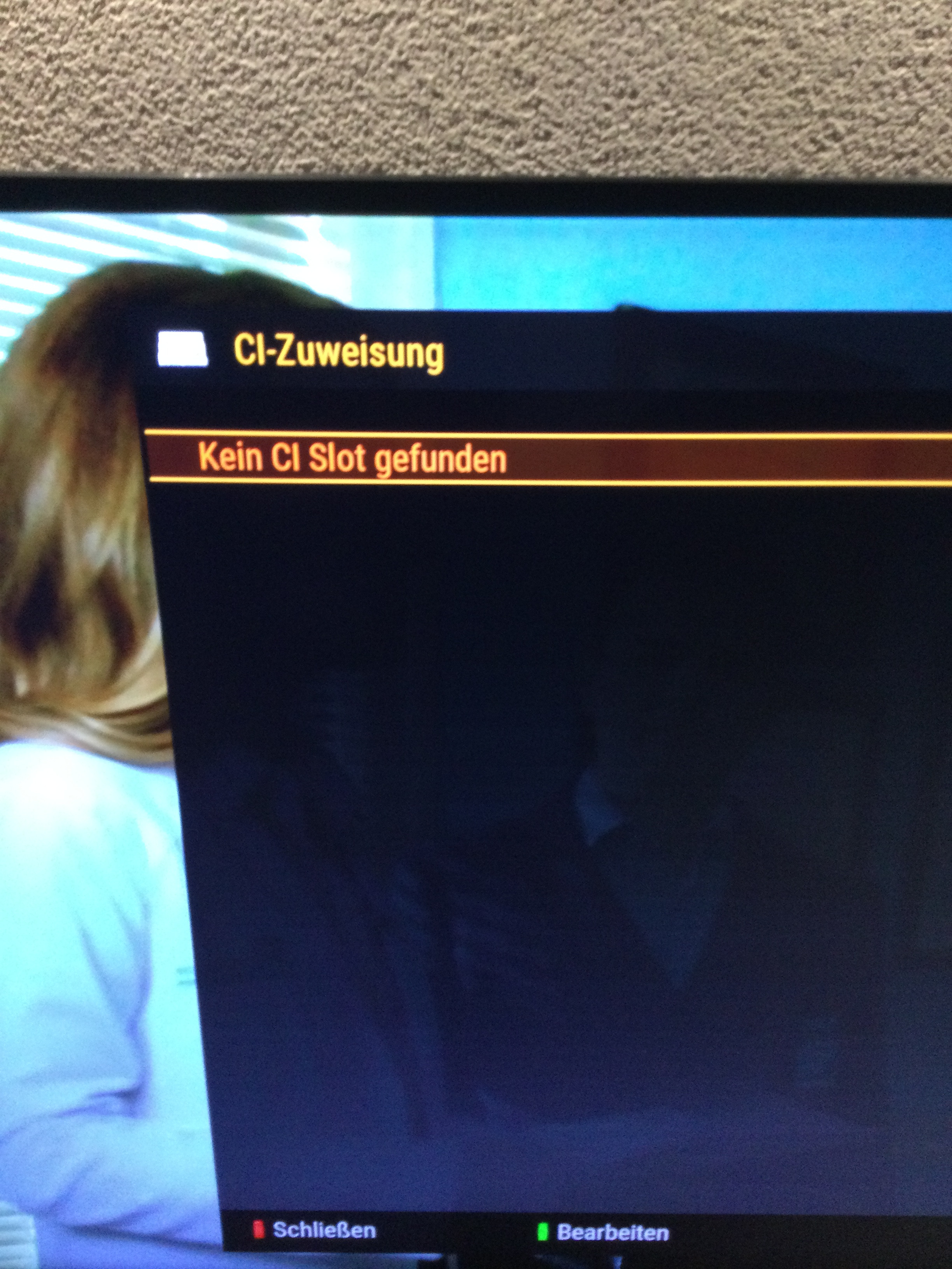

      Hallo Leute gerade neue dm920 Image installiert das neueste Image.
      Seit dem kann ich nicht mehr auf Ci zugreifen .Ci+ ist installiert kann keine Sender hinzufügen.mir scheint das letze Image hat seine mucken

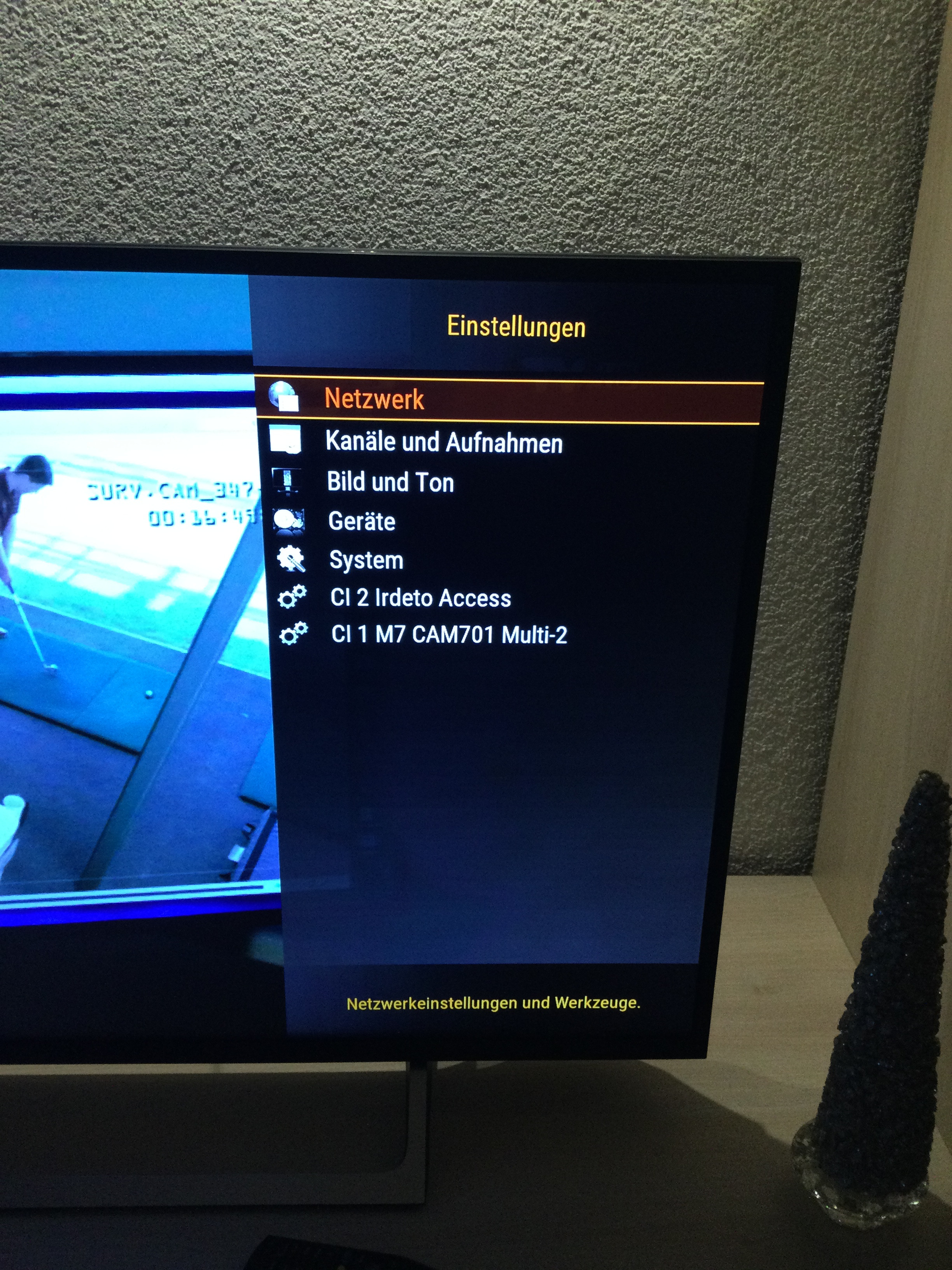

    • Dankeschön für den Hinweis der geht leider nicht. Nach der dritten Neuinstallation habe ich die Kanäle im Ci hinzugefügt. Somit war das Gerät nicht Ci+ Conform Weder Autopin noch Ci+ installiert. Nach der Installation von Autopin und Ci + kein Zugriff auf die Module aber Ci+ Conform . Ich schätze das Image ist fehlerhaft

    • Image installiert Grundeinstellungen vorgenommen ci+ installiert Module waren konform danach danach konnte ich nicht auf die Module zugreifen also Auto Pin installiert natürlich auch die fehlenden Dateien für Auto Pin kein zugriff auf die auf die ci Module es wurde nichts entschlüsselt da ich keine Sender hinzufügen kann

      dreamciplus_10.32_all.deb kannst du ganz normal per Paketmanager mit Offline Installation installieren.
      Da zum aktuellen dreamciplus ein aktuelles Autopin gehört, musst du zuerst den guteminefeed per telnet installieren.
      enigma2-plugin-systemplugins-gutemine_2.7-r5_all.deb nach /tmp kopieren ...
      apt-get update
      dpkg -i /tmp/*.deb
      apt-get -f install
      reboot
      Danach über die gutemine Erweiterungen das Autopin installieren.
      Danach habe ich einen reboot gemacht, und das wars.
