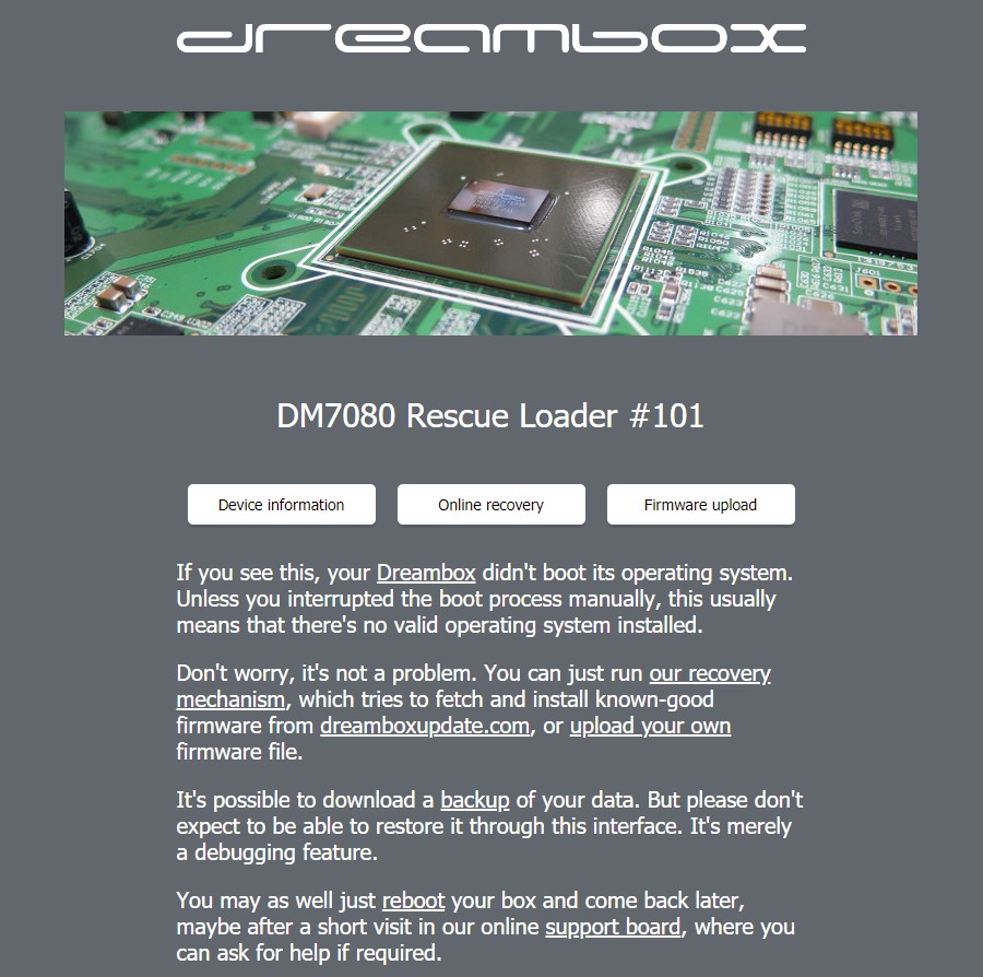

      nachdem ich gestern Abend ins Erweiterungsmenü wollte und eine Greenscreen Schleife bekam habe ich gleich ein Flash mit dem neusten Image gemacht.
      Nun stehe ich vor dem Problem das die Dream nach dem booten sofort wieder in den RM geht. Per Telnet (Putty) komme ich nicht in die Konsole um den RM upzudaten.
      Brauche dringend Hilfe. Meine Frau nervt mich schon.

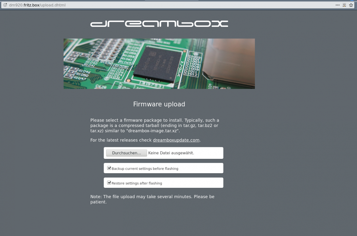

    • und beim flashen mal die beiden häckchen im rescue mode rauslassen bei dateien wiederherstellen

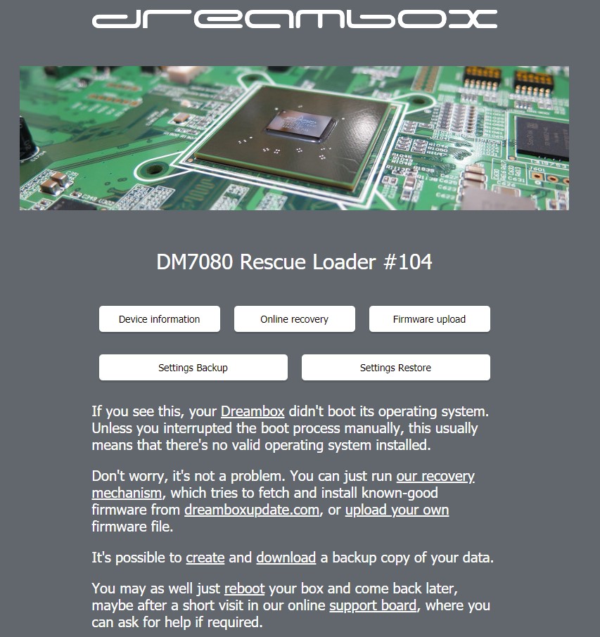

      Nun, die Sicherungen liegen auf der internen Festplatte da komme ich ohne ausbauen nicht dran, wenn sich die Box im RM befindet.
      Online Recovery bringt das hier.
      [*] Mounting '/data' (ro)[*] Downloading 'http://dreamboxupdate.com/download/recovery/dm7080/release/recovery.sig'[*] Copying 'recovery' from local storage[*] Verifying signature of 'recovery'gpgv: Signature made Thu Sep 14 15:34:18 2017 UTC using RSA key ID D6CF56E7gpgv: key D6CF56E7 was created 1407763505 seconds in the future (time warp or clock problem)gpgv: key D6CF56E7 was created 1407763505 seconds in the future (time warp or clock problem)gpgv: key D6CF56E7 was created 1407763505 seconds in the future (time warp or clock problem)gpgv: Good signature from "Dreambox DM7080 Recovery <recovery@dm7080.com>"[*] Unmounting '/data'[*] Running './recovery'[*] Options '-v'Warning: Could not read MID!Warning: Please consider updating your rescue loader!Warning: Could not read CA!Warning: Could not read MID!Warning: Please consider updating your rescue loader!Warning: Could not read CA![*] Mounting '/dev/mmcblk0p2' to '/data'[*] Downloading 'http://dreamboxupdate.com/download/recovery/dm7080/release/dreambox-image-dm7080.tar.xz.sig'[*] Copying 'dreambox-image-dm7080.tar.xz' from local storage[*] Verifying signature of 'dreambox-image-dm7080.tar.xz'gpgv: Signature made Thu Nov 14 16:31:52 2019 UTC using RSA key ID D6CF56E7gpgv: key D6CF56E7 was created 1407763494 seconds in the future (time warp or clock problem)gpgv: key D6CF56E7 was created 1407763494 seconds in the future (time warp or clock problem)gpgv: key D6CF56E7 was created 1407763494 seconds in the future (time warp or clock problem)gpgv: Good signature from "Dreambox DM7080 Recovery <recovery@dm7080.com>"[*] Creating ext4 filesystem 'dreambox-rootfs' on /dev/mmcblk0p1mke2fs 1.42.8 (20-Jun-2013)Filesystem label=dreambox-rootfsOS type: LinuxBlock size=4096 (log=2)Fragment size=4096 (log=2)Stride=0 blocks, Stripe width=0 blocks60928 inodes, 243712 blocks12185 blocks (5.00%) reserved for the super userFirst data block=0Maximum filesystem blocks=2516582408 block groups32768 blocks per group, 32768 fragments per group7616 inodes per groupSuperblock backups stored on blocks: 32768, 98304, 163840, 229376Allocating group tables: 0/8 done Writing inode tables: 0/8 done Creating journal (4096 blocks): doneWriting superblocks and filesystem accounting information: 0/8 done[*] Mounting '/dev/mmcblk0p1' to '/mnt'[*] Extracting 'dreambox-image-dm7080.tar.xz' to '/mnt'[*] Mounting '/dev' to '/mnt/dev'[*] Mounting '/proc' to '/mnt/proc'[*] Mounting '/run' to '/mnt/run'[*] Mounting '/sys' to '/mnt/sys'[*] Mounting '/tmp' to '/mnt/tmp'Warning: Could not read MID!Warning: Please consider updating your rescue loader!Warning: Could not read CA![*] Writing /usr/share/dreambox-secondstage/ssbl.bin to /dev/mmcblk0 (LBA: 8192)1035+1 records in1035+1 records out530316 bytes (517.9KB) copied, 0.118397 seconds, 4.3MB/supdate-alternatives: error: cannot append to '/var/log/alternatives.log': No such file or directoryWarning: Could not read MID!Warning: Please consider updating your rescue loader!Warning: Could not read CA![*] Creating boot image[*] Writing bootblob.bin to /dev/mmcblk0 (LBA: 16384)15065+0 records in15065+0 records out7713280 bytes (7.4MB) copied, 1.754055 seconds, 4.2MB/s[*] Enabling boot source A0+1 records in0+1 records out5 bytes (5B) copied, 0.021302 seconds, 234B/s[*] Unmounting '/mnt/dev'[*] Unmounting '/mnt/proc'[*] Unmounting '/mnt/run'[*] Unmounting '/mnt/sys'[*] Unmounting '/mnt/tmp'[*] Unmounting '/mnt'[*] Unmounting '/data'[*] Finished successfully. You may reboot now.[*] Initiating reboot

    • Okay schiebe erstmal das Original Image drauf. Stable (opendreambox 2.5) dreambox-image-deb-dm7080-20200720.tar.xz
      Hier der log vom original Image. Nix da geht auch wieder nach dem reboot in den RM .

    • nur um nochmal nachzufragen - das Häckchen bei restore .... ist beim flashen raus
    • @kettschuss bei mir gibt es die Optionen nicht.

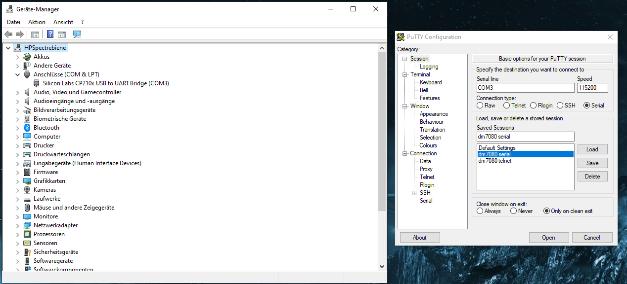

    • Hab diese Prozedur selbst noch nicht durchgeführt.
      Im Puttyfenster werden nach dem starten der Box verschiedene Ausgaben angezeigt.
      Wenn dort dann eine Meldung mit CFE erscheint, dann mit ctrl+c den Bootvorgang unterbrechen .... dann weiter wie in der Anleitung beschrieben
    • irgendwie funktioniert das bei mir nicht.
      Den CFE Eintrag hab ich jetzt gesehen kann den Boot Vorgang aber nicht unterbrechen.

    • Die erste Möglichkeit scheitert daran das ich den Bootvorgang nicht unterbrechen kann. Soll man strg+c einmal drücken oder gedrückt halten.
      Einmal habe ich es geschafft das der Bootvorgang stehen blieb aber ich konnte
      im Putty Fenster nix eingeben so wie in dem Beitrag geschrieben.
      Werde jetzt mal das mit dem Stick versuchen.
      Okay , hier der putty.log mit dem USB-Stick.
      Ich werde noch :tischkante: Wahnsinnig ich komme einfach nicht in das Bios.
