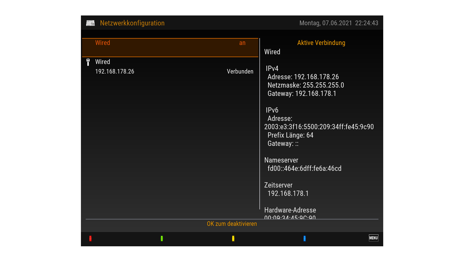

    • ich hatte vor einer Weile mal versucht das "NAS" von der Fritzbox einzubinden, hat aber nicht wirklich funktioniert, und mich dann darum nicht mehr so wirklich gekümmert. das einzige was in die Richtung geht ist, die Dreambox hängt an einem Asus Router der hinter der Fritzbox hängt und immer wenn ich sie hochfahre kommt erstmal ne Fehlermeldung des Fritzcall Plugins, dass die Fritzbox nicht erreichbar sei, dann neuer Verbindungsversuch und dann klappts, aber bis auf die nervige Fehlermeldung gabs sonst keine Probleme
    • Gib mal in der Netzwerkkonfiguration die IP Adresse der Fritzbox als DNS Server ein, dann sollte die Fritzbox vom Fritczall Plugin sofort gefunden werden. Die in der Fritzbox eingetragenen DNS-Server werden dabei ohne Einschränkungen über die IP Adresse der Fritzbox weitergereicht allerdings mit nun für den Aufruf fritz.box bekannter IP-Adresse, welche offensichtlich die externen DNS-Server nicht kennen. Im Asus Router sollte dann (wenn der sowas hat) der DNS-Server deaktiviert sein.

    • als DNS Server fungiert ein raspberry pi mit pihole drauf in meinem Netzwerk. Also hat die Box "gehangen" weil sie irgendwas im Netzwerk nicht erreichen konnte? sollte es da nicht ein timeout von ein paar Sekunden geben oder sowas und nicht 20 Minuten?
      sie bootet jetzt jedenfalls wieder normal, hab sie mehrmals neugestartet. sehr mysteriös
    • Kollidiert der DNS-Server im Raspi nicht mit dem Router oder hast du die Netze getrennt? Ich hatte mal damit fürchterliche Probleme und hat echt gedauert bis ich dahinter kam. Mal konnte ich den Router mit fritz.box ansprechen und ein anderes mal wieder nicht, usw...

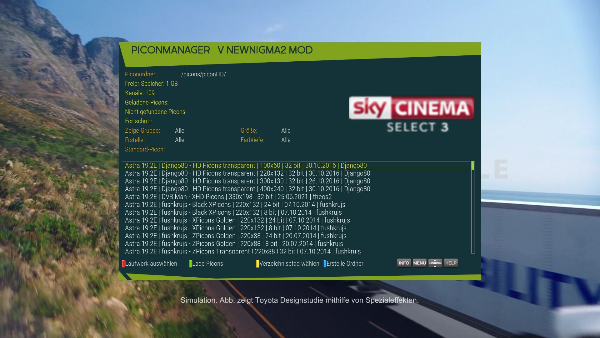

      ich fürchte meine dm920 hat wohl größere Probleme. Es fing an dass ich den Piconmanager nicht mehr starten konnte, es gab einen Greenscreen, dann wollte ich am Wochenende einen iptv player installieren was damit endete dass die Box in einer Bootschleife gelandet ist mit Greenscreen.
      dann dachte ich mir, dann mach ich dochmal alles neu. flashen lief noch normal, auch das einrichten, aber ich kann zb auch mit einer frisch geflashten box den piconmanager nicht starten, es kommen noch die Zahnräder und dann tut sich nichts mehr, dann hab ich die box hinten ausgeschalten und wieder an und dann hängt sie wieder beim booten, wie oben beschrieben. hab auch schon mehrmals neu geflasht irgendwann komm ich immer an den Punkt an dem sie nicht mehr hochfährt

    • Dann noch mal ein frisches Image aus der Datenbank heruntergeladen und geflasht.
      Ohne irgend welche alten Einstellungen zu übernehmen. Grundeinstellungen vornehmen.
      Dann mal den Piconmanager zuerst vom Feed installiert. Gibt es Probleme, dann noch mal
      melden.
