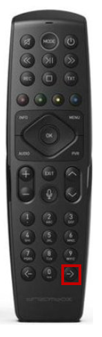

      Ich wollte die rechte untere Taste (Pfeil nach rechts) der Dreambox Two Fernbedienung umbelegen so dass Play/Pause auf diese Taste kommt.
      Als ersten Schritt habe ich die original Keymap auf keymap_custom.xml umbenannt und nach /usr/lib/enigma2/python/Plugins/newnigma2/keymapSelector/ kopiert.
      Leider finde ich diese Taste nicht in der XML Datei. Wie heißt sie denn?

    • Ich habe bei allen Instanzen von key id="KEY_NEXT" das Mapping auf volumeUp geändert um erstmals die korrekte Funktion schnell testen zu können. z.B.:
      <key id="KEY_NEXT" mapto="volumeUp" flags="mr" />
      Im Keymap Selector ist "angepasst" ausgewählt.
      Nach Reboot getestet und funktioniert leider nicht. Beim Drücken auf die Next Taste kommt beim laufenden Fernsehprogramm ein Totenkopfsymbol.
      Was hab ich falsch gemacht?
      edit:
      Habs hinbekommen.
      Ich weiß jetzt nicht wo der Fehler lag hab aber mit einem anderen Ansatz neu angefangen.
      1. Alle Instanzen von KEY_NEXT auf der FB (PC Keyboard ignoriert) gelöscht.
      2. Nach KEY_PLAY gesucht, Zeile kopiert und durch KEY_NEXT ersetzt.
      3. Reboot
      Jetzt kann ich mit der Taste Timeshift starten oder Play/Pause im Aufnahmen machen ohne auf der FB nach oben umgreifen zu müssen.
