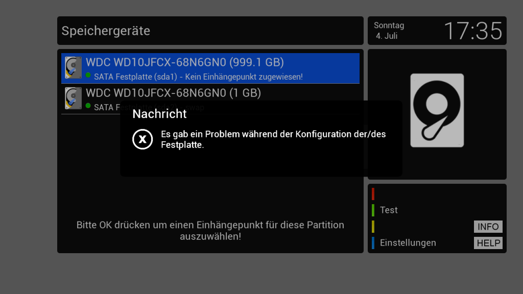

      ich wollte bei meiner DM920 eine vorhandene 240 GB SSD gegen eine 1TB WD Red auswechseln. Leider bin ich nicht darauf gekommen, die SSD zuerst auszuhängen.
      Ich habe also die bereits in einer anderen DM920 initialisierte (leere) WD Red eingesetzt.
      Unter Geräte war dann die alte SSD und die WD Red vorhanden. Ich habe die alte SSD gelöscht und wollte die WD Red einhängen. Bei allen möglichen Einhängemöglichkeiten kommt die Fehlermeldung: "Es gab ein Problem während der Konfiguration der/des Festplatte."
      Liegt es an der schon vorhandenen Initialisierung oder ist irgendwo noch ein Rest der SSD-Konfiguration, der das Einhängen verhindert?

    • Ich habe zwischenzeitlich nochmals alle Partitionen der HDD mit Acronis Disk Director gelöscht.
      Platte wieder eingebaut es und läuft. Das Problem lag also an der vorhandenen Initialisierung an einer 2. DM920.
