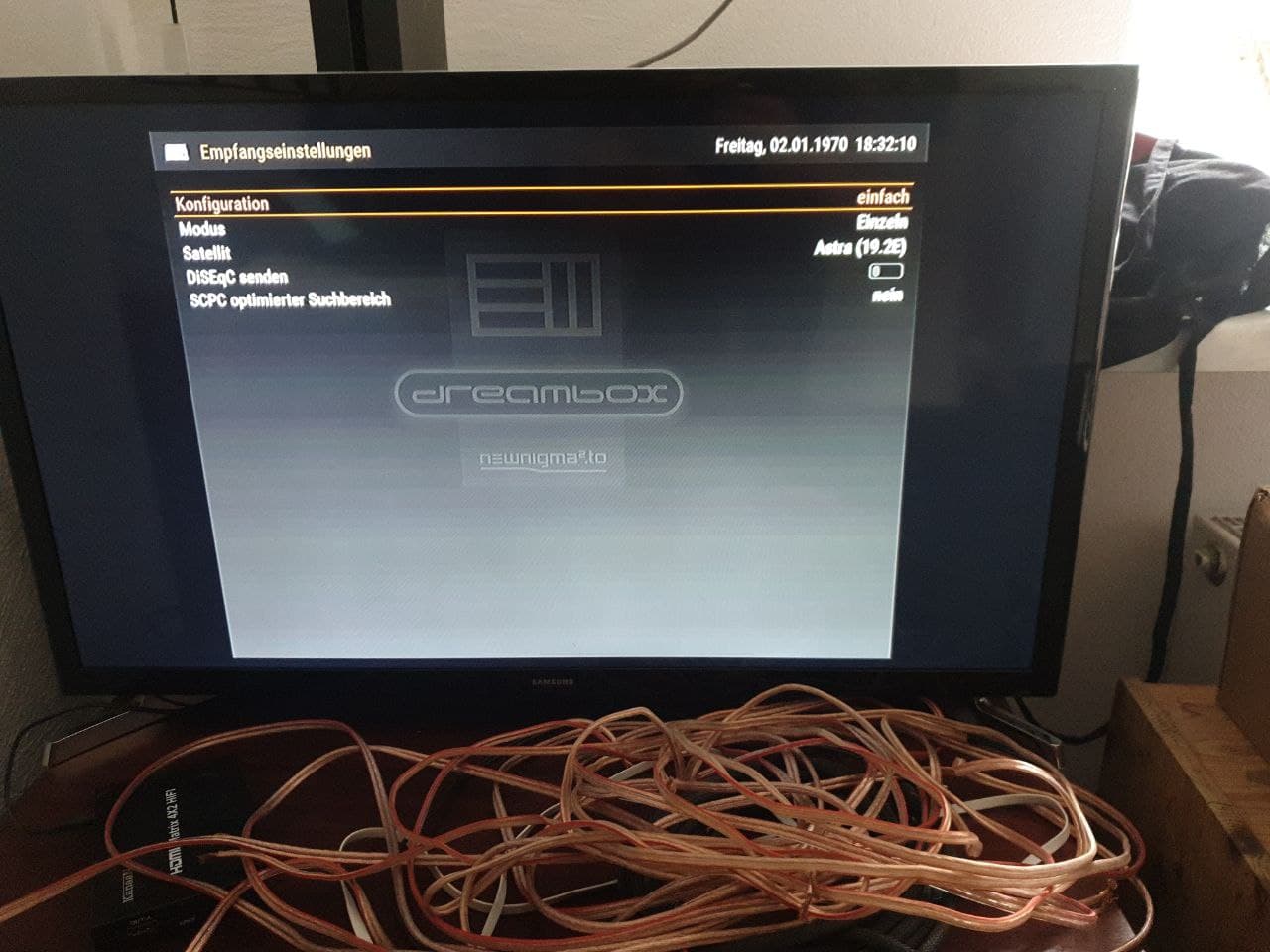

      Hast du die Leitung am aktiven Tuner Eingang angeschlossen ? Mach mal screenshot der Tuner Konfig.

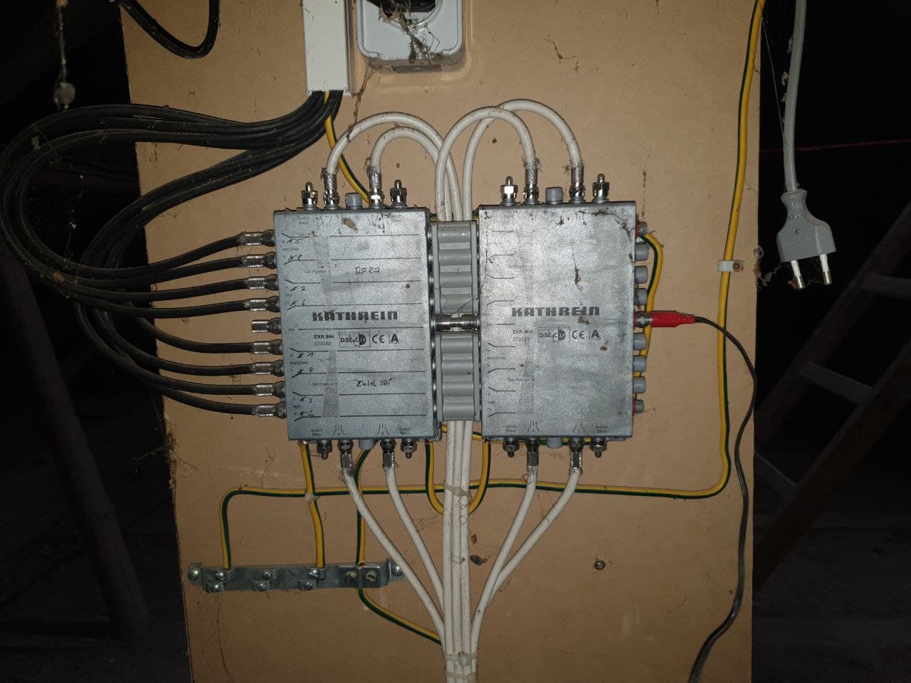

    • Hey, habe jetzt noch einmal geprüft und hier der screenshot und ein Foto von der Vetteilung im Dach.

    • Ist eine Satanlage mit 2 Satelliten ( Astra und Eutelsat ) , da musst du das etwas anders Einstellen. ( 2 Sat , diseqc ein... )
      Hier gibt es bestimmt einige user, die diese Kombination haben und dir den screenshot posten :)
      einfach
      Diseqc A/B
      Port A Astra
      Port B Eutelsat
      einmal so probieren bzw. Port A/B vertauschen und probieren

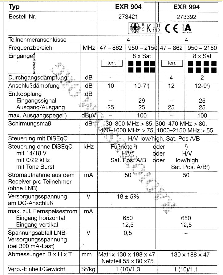

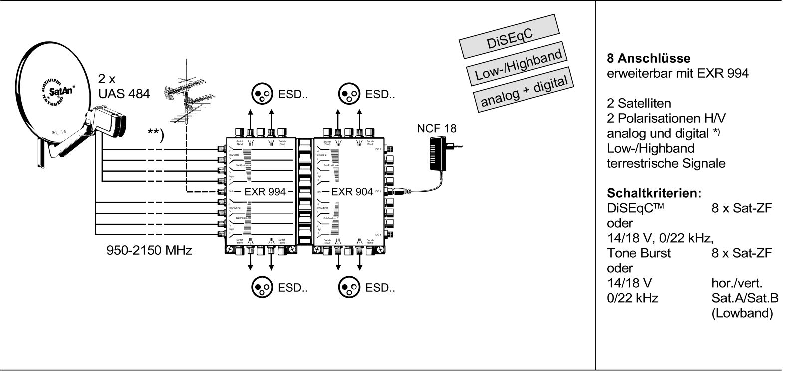

    • wenn ich das richtig lese, dann steht auf dem switch, dass die satellitenumschaltung zwischen astra und hotbird mit dem 22 khz signal gemacht wird.
      hast du mal einen scan mit hotbird gemacht?
    • Die Verteilung ist ja von einer Firma gebaut. Astra ist auf A. Um zunächst einfach nur die Funktionsfähigkeit der Dream zu prüfen, reicht die oben auf dem Foto sichtbare Einfachkonfiguration aus. Die Konfiguration kann man jederzeit bei nachgewiesener Funktion ändern.
      Führt mit dieser Konfiguration der Suchlauf zu keinem Ergebnis, so gibt es nur zwei Fehlermöglichkeiten: entweder ist die Satleitung tot (dazu gehört ggf. auch das Anschlußkabel) oder die Dream gibt keine LNB-Spannung aus. Um letzteres auszuschließen, macht man mit genau dieser Einfachkonfiguration einen Suchlauf auf der Satleitung des TV. Findet die Dream dort Programme, ist sie in Ordnung und der Fehler liegt in der Verteilung. Findet sie auch dort keine Programme, gibt die Dream keine LNB-Spannung aus.
    • Hey, vielen dank für die vielen Anregungen. Habe die Kabel noch einmal geprüft (selbes Kabel am TV, selbe Dose) und den SAT Tuner ausgebaut und wieder eingebaut. Noch mal einfach config auf Astra, ohne Erfolg. Was heißt das, wenn diese Spannung nicht vorhanden ist?
    • Der Receiver schickt rückwärts über das Satkabel variierende Spannungen (13 oder 17 V) zzgl. eines Tonsignals und bei entsprechender Konfiguration auch verschiedene DiSeqC-Steuersignale in Richtung LNB bzw. Multischalter. Das ist zwingend erforderlich um die verschiedenen Empfangsbänder und ggf. Satelliten auswählen zu können. Ohne LNB-Spannung geht es also nicht so ohne Weiteres. Die Verteilung auf dem Dachboden entspricht einer Standard-Anschaltung für 2 Satelliten.
