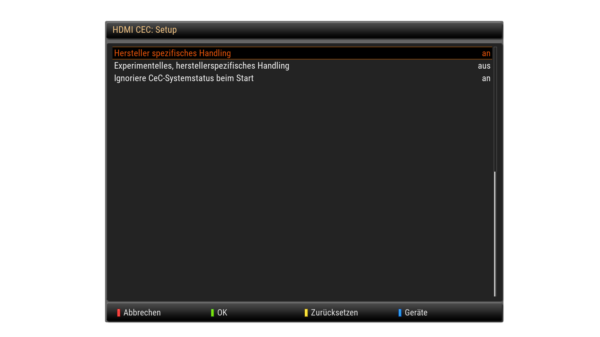

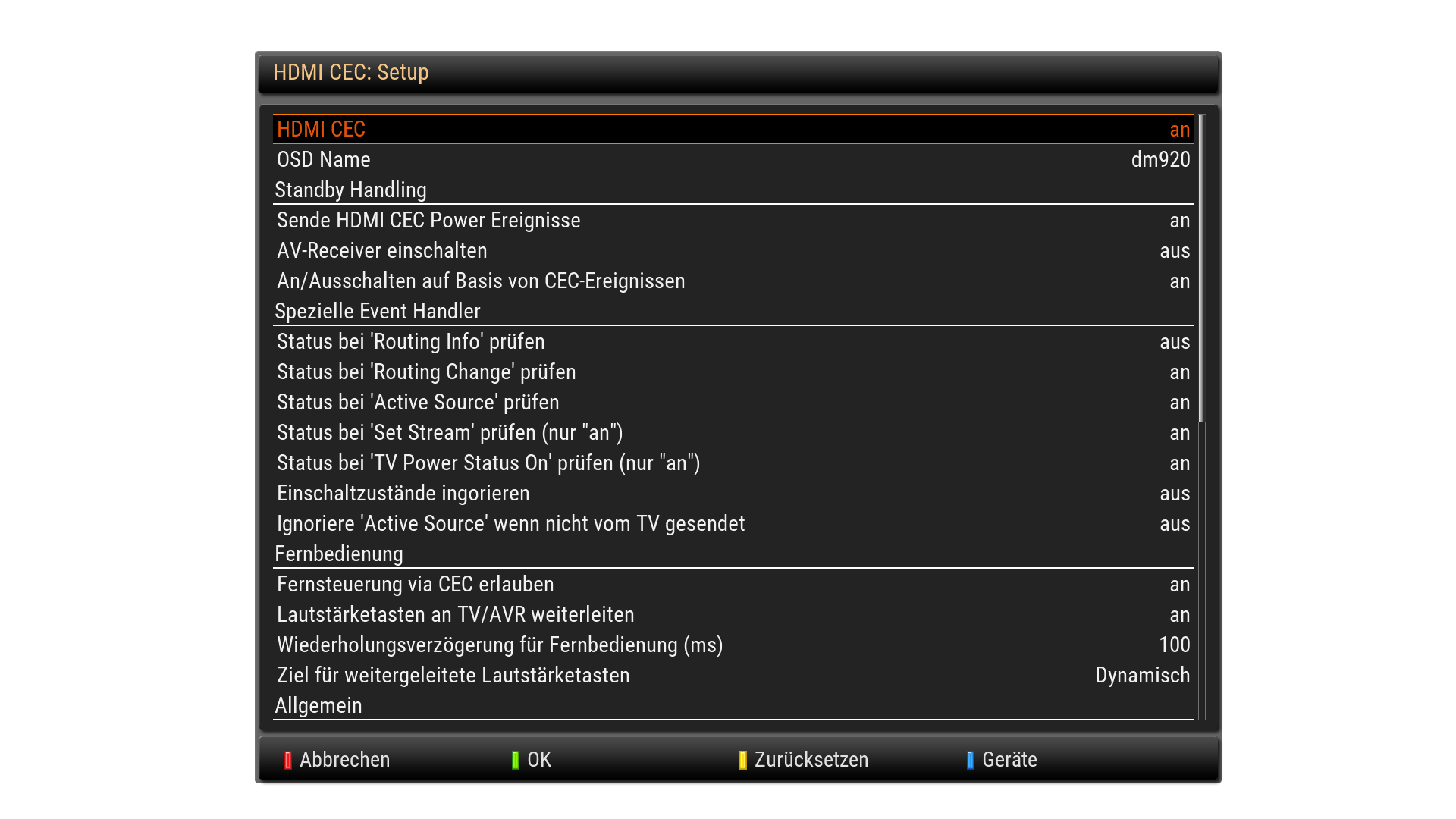

      ich habe mal meine aktuellen HDMI CEC Einstellungen angehangen.
      Ich habe die 920 an eine Revox S100 als AV Receiver angehangen und von der Revox geht das Signal in einen Philips 65OLED805/12.
      Neben der 920 betreibe ich "leider" noch eine Sky Box. Soweit funktioniert auch alles wie ich mir das wünsche, starte ich die Sky Box,
      dann schaltet er auch Revox und Fernseher brav ein oder später aus. Bei der Dreambox genau das gleiche. Lautstärke usw. funktioniert auch alles.
      Nun zu meinem Problem, wenn ich grade Sky schaue und die Box fährt hoch für Aufnahmen, dann "zwingt" sie die Revox dazu auf den ihr
      zugewiesenen HDMI Port umzuschalten. Das wäre ja an und für sich noch vertretbar, dann würde ich eben die Revox einmal zurück auf den HDMI
      Eingang schalten für den Sky Receiver um da weiter zu gucken. Nun kommt aber das Problem, wenn ich das mache dann "zwingt" die 920 den
      Revox immer wieder sofort auf den ihr zugewiesenen Eingang, ich kann also dann kein Sky mehr schauen.
      Mit welcher Einstellung kann man das verhindern ? Habe leider keine "Anleitung" für die HDMI CEC Parameter gefunden und schon einiges
      ausprobiert, aber das Verhalten ändert sich leider nicht.
      Freue mich auf entsprechende Hinweise oder Ideen das Verhalten im besten Fall dahin zu ändern, das die 920 beim booten für Aufnahmen
      sich nicht den Fokus holt oder wenn das so sein muss, dann zumindest "ignoriert", wenn man die Revox wieder auf einen anderen HDMI
      Port stellt ?
