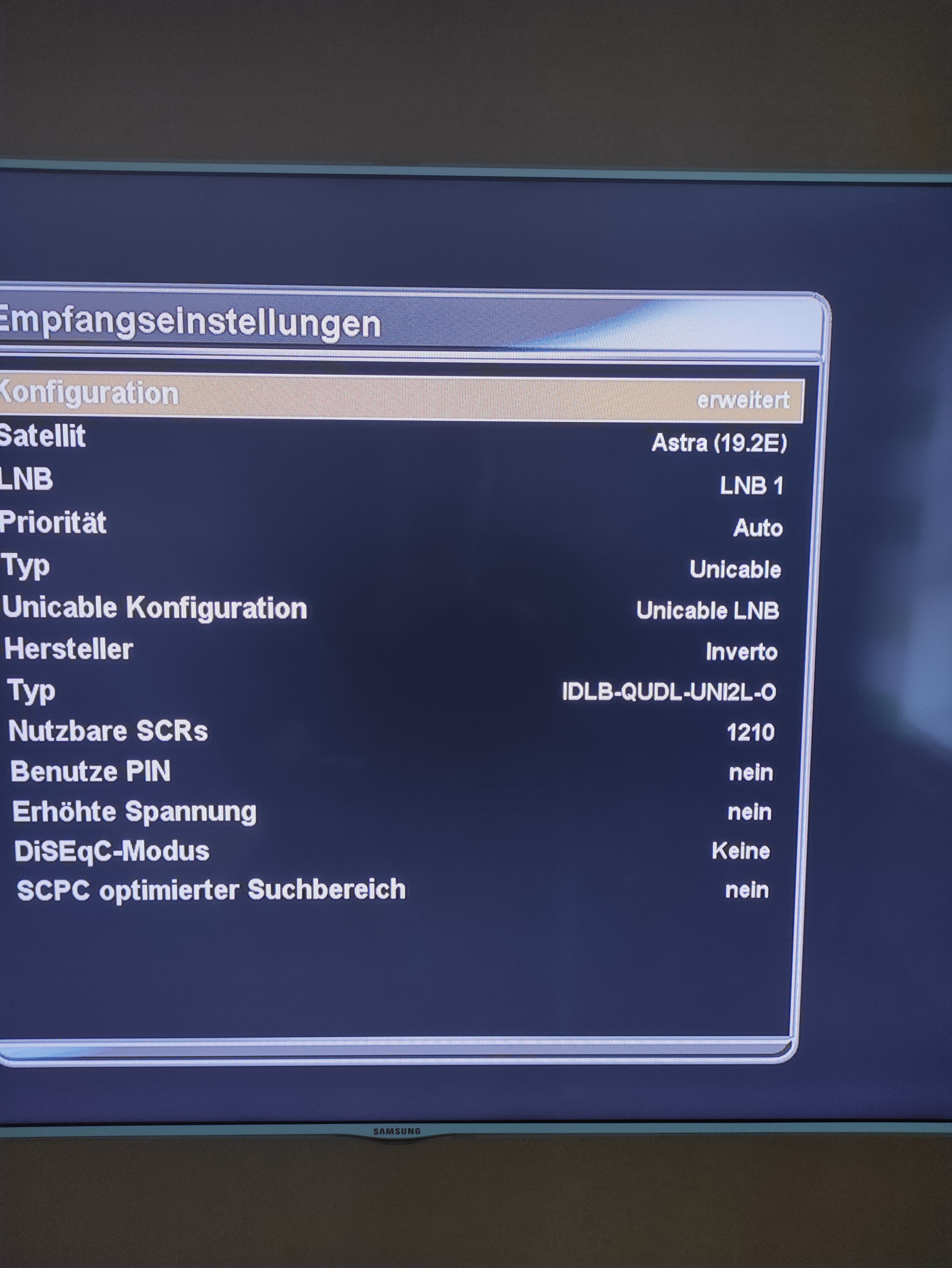

      Jetzt habe ich folgende konfiguriert (wegen der anderen Diskussionen)

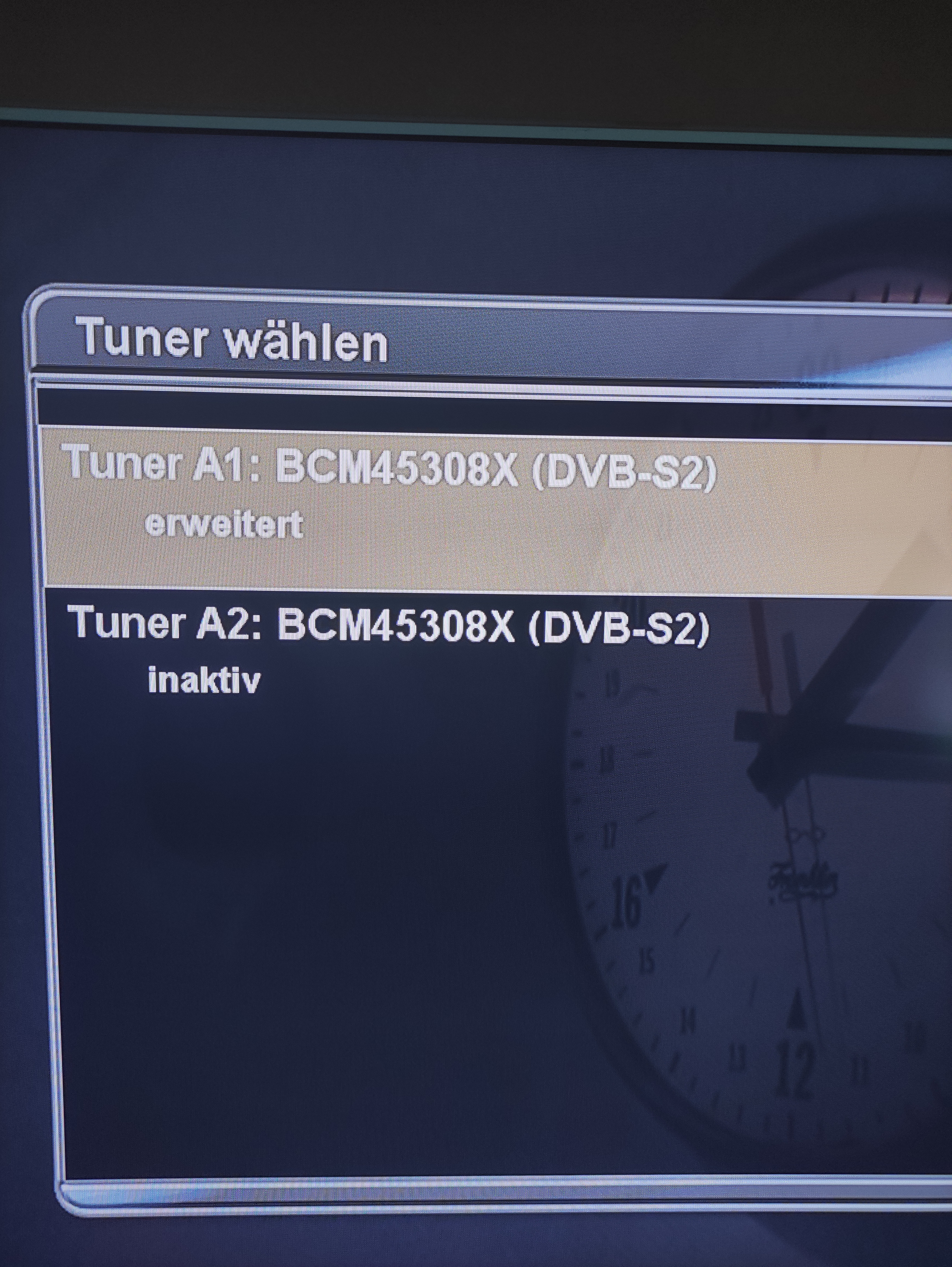

      Sat Kabel an L1 am Tuner angeschlossen
      Im Menü den 2.Tuner deaktiviert
      1.Problem: Bei den Einstellungen gibt es den Hersteller TechniSat nicht, daher habe mal Inverto genommen (schien mir ähnlich mit der 1.Frequenz bei 1210)
      -> Was für einen Hersteller und Model soll ich verwenden?

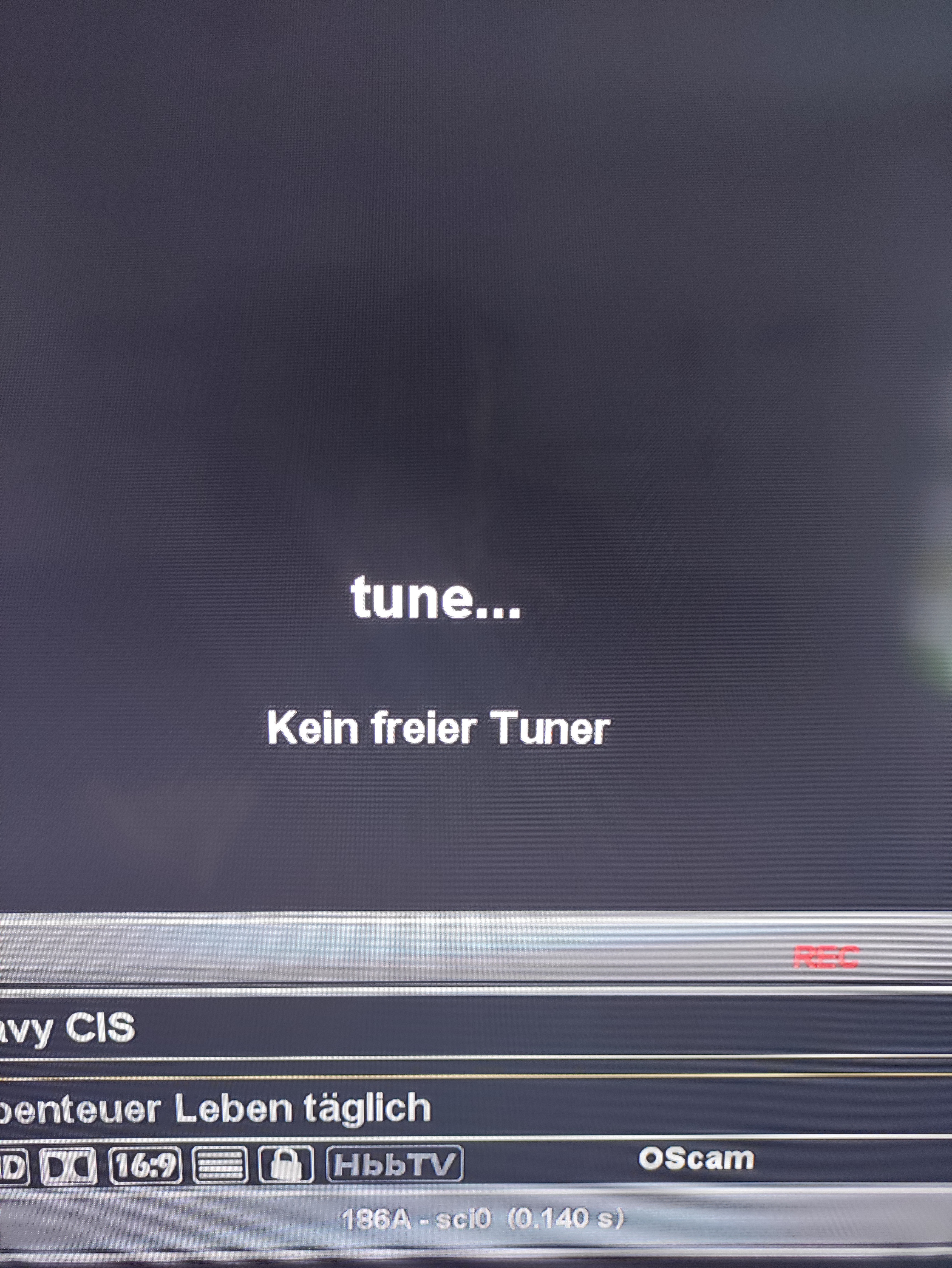

      2.Problem: Wenn ich einen Kanal aufnehme, bekomme ich keinen weiteren Kanal angezeigt (siehe Bild "Tune fehlgeschlagen")
      -> Was muss ich konfigurieren, damit ich gleichzeitig verschiedenen Känale aufnehmen und ein anderes anschauen kann.

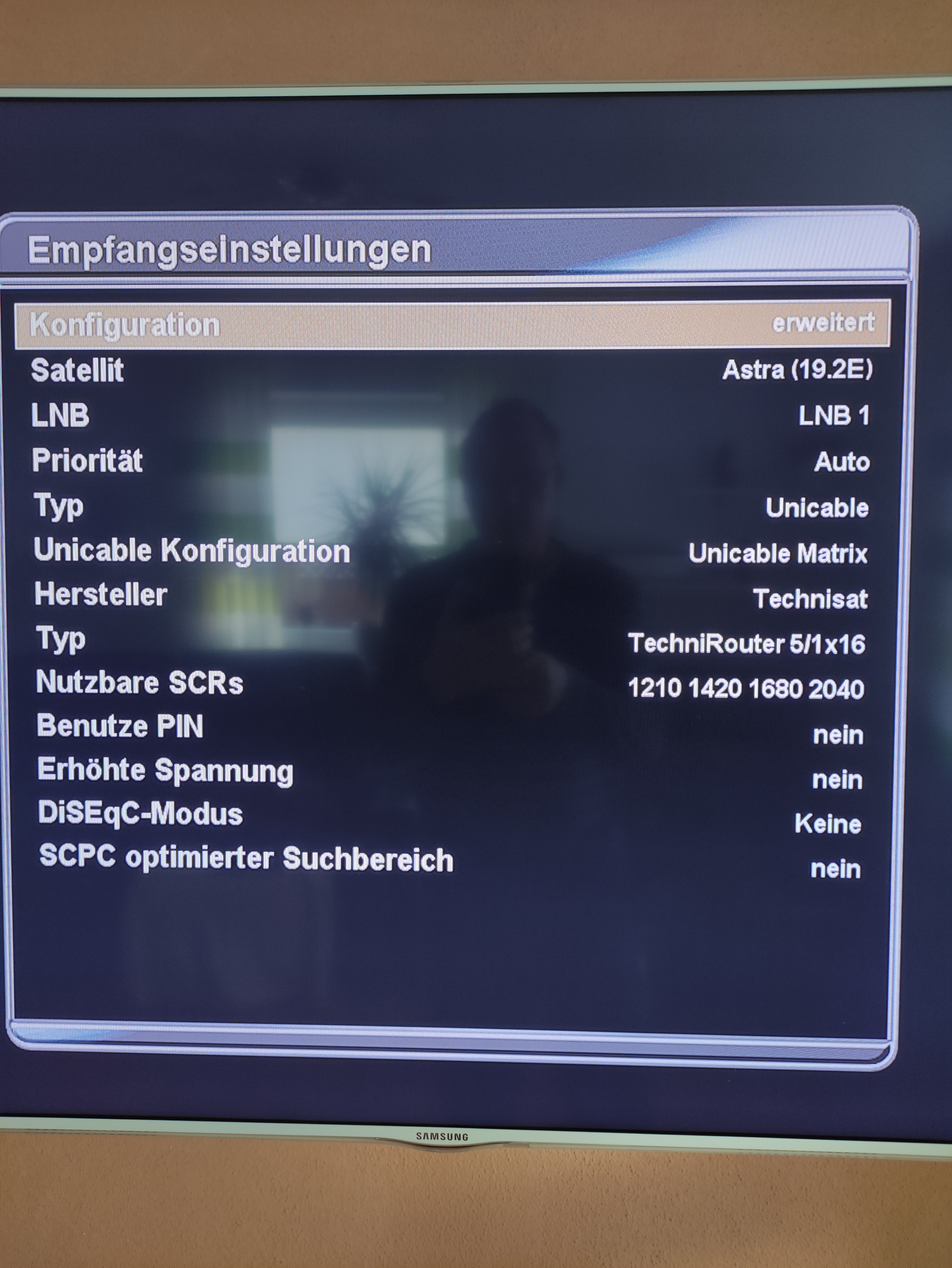

      die Matrix hatte ich auch schon probiert,, jetzt noch einmal.
      Meinen Technisat 5/1x4 gibt es so nicht, daher habe ich den 5/1x16 und meine 4 Frequenzen genommen :)
      Es kommt aber nur "Tune fehlegeschlagen"
      Der Technisat hat bis vor 2 Wochen noch funtkioniert, sollte also ok sein, der Tuner in der Box ist (wie gesagt) NEU.
      Was mache ich falsch?

    • Du kannst in die /usr/share/enigma2/unicable.xml mit einem Unix-konformen Editor im Bereich Technisat folgende Zeile einfügen:
      1. <product name="TechniRouter 5/1x4" format="EN50494" scr1="1210" scr2="1420" scr3="1680" scr4="2040"/>
      Als Frequenzen mußt du natürlich deine Frequenzen laut dem Technisat-Aufdruck nehmen.
      Damit die Änderungen bei einem Dream OS-Update erhalten bleiben. kannst du die Datei nach /etc/enigma2/ kopieren. Allerdings denke ich, dass da bei dir noch etwas anderes sein muß, da es nur auf die richtigen Frequenzen ankommt und die Multischalter-Bezeichnung nur zur leichteren Auswahl dient.
      An dem Kabel hängt ja nur deine DM und keine andere Box zusätzlich?
      Dieser Beitrag wurde bereits 1 mal editiert, zuletzt von Griffel () aus folgendem Grund: unicable.xml Eintrag angepasst.
    • Beim Technisat 5/1x16 wird laut unicable.xml Eintrag unicable 2 ( EN 50607 ) verwendet. Sein Router müsste ein unicable 1 ( EN50494 ) Multischalter sein.
      Deshalb der Versuch mit dem Opticum.
      Besser natürlich einen neuen Eintrag passend in die xml schreiben :)
    • Hallo zusammen,
      ihr seit die Besten. Ich habe den Eintrag in der unicable.xml wie von golitath beschrieben gemacht und jetzt funtkioniert es einwandfrei.
      Vielen vielen Dank an goliath und Mausi, ich denke beides zusammen war die Lösung :) :thumbsup:
      Wie goliath geschrieben hat, habe ich die Datei unicable.xml nach /etc/enigma2 kopiert, damit diese beim nächsten Update noch da ist.
      Super Forum, super Hilfe. ;)
