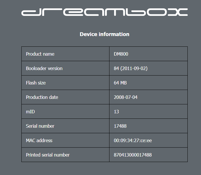

      Angehängt ein Screenshot mit DreamBox Daten.
