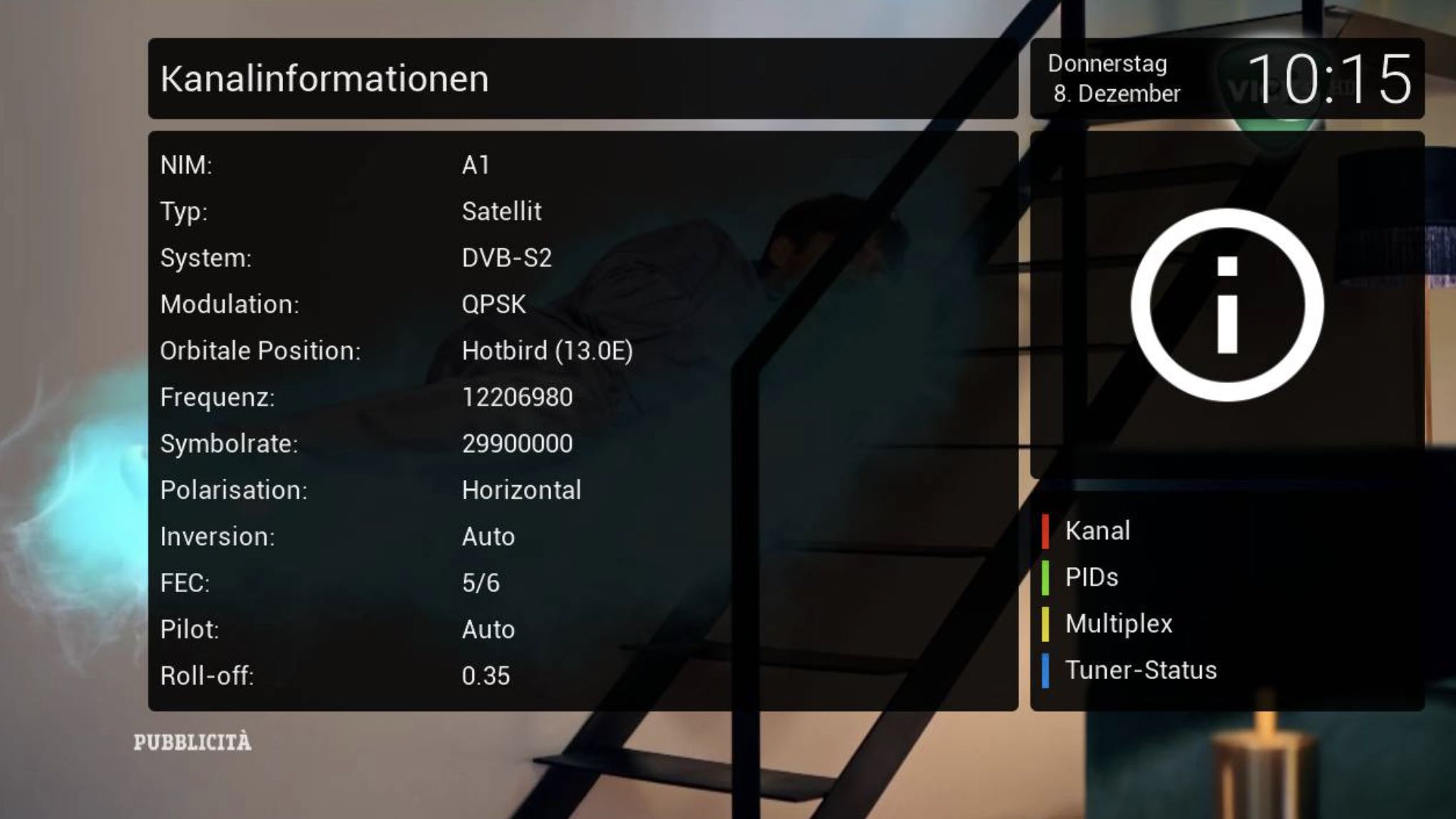

      so wie der title sagt hab ich das problem das das bild stehen bleibt bei den sender.
      wenn ich dann umschalte gehts dann wieder für ca 5 sekunden da stoppt es wieder.
      mit ner dm 900 keine probleme
