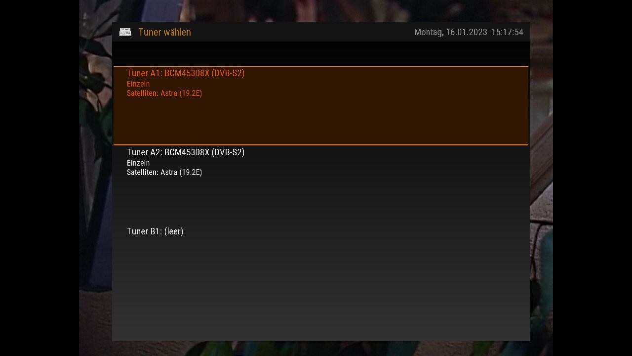

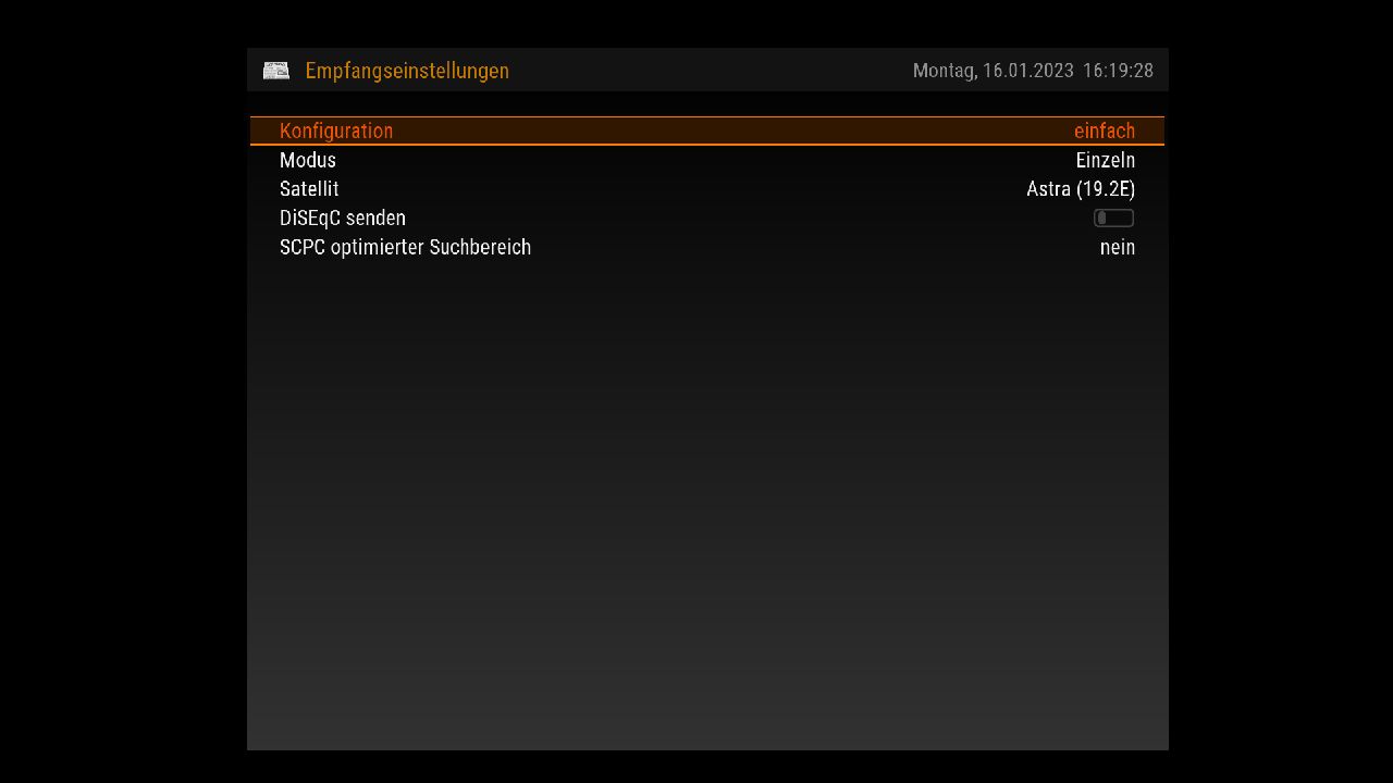

    • Hallo Jacki415,
      ich habe Kabel an A1 und A2 d. FBC-Twin-Tuners mit einfach und einzeln, Astra 19,2 eingestellt und B1 und B2 "stillgelegt".
      was meintest Du mit "vor Unicable empfehle ich dir deine Tunerkonfiguration richtig einzustellen ?"

    • Bin noch auf der Arbeit. Gucke gleich mal bei mir zuhause meine Einstellungen und stelle sie morgen 9:00 hier ein.
      Es kann einfach nicht sein, das dein System mit einer Aufnahme bereits ausgelastet ist und kein weiterer Sender angezeigt werden kann.
      Ich habe nur einen FBC Tuner in der 920 und beide SAT Kabel an beide Eingänge angeschlossen. Somit kann ich gleichzeitig auf zwei Empfangsebenen verteilt acht Transponder empfangen.
      Wenn du zwei FBC Tuner hast und jeweils ein SAT Kabel an den ersten Eingang des jeweiligen FBC Tuner angeschlossen hast, müsstest du gleichzeitig auf zwei Empfangsebenen verteilt 16 Transponder empfangen können.
      Meine Hardware:
      Dreambox 920 mit einem FBC Tuner (zwei Eingänge)
      Multiswitch SAT-ZF
      Eine Sat Leitung an den Eingang "LNB1" des FBC Tuners (taucht in den Einstellungen als Tuner A1 auf).
      Die zweite Sat Leitung an den Eingang "LNB2" des FBC Tuners (taucht in den Einstellungen als Tuner A2 auf).
      Beide Tuner sind eingestellt:
      Dann habe ich mal ein paar Aufnahmen gestartet (einfach mein Bouquet herunter):
      - Das Erste HD (erster Demod.)
      - ZDF HD (zweiter Demod.)
      - RTL HD (dritter Demod.)
      - RTL up (vierter Demod.)
      - Super RTL HD (fünfter Demod.)
      - Nitro HD (auch fünfter Demod.)
      - SAT 1 HD (sechster Demod.)
      - PRO7 HD (auch sechster Demod.)
      - ORF 1 HD (siebter Demod.)
      noch 1 Demod. frei
      3sat HD, ZDFinfo HD, QVC UHD, KIKA HD nicht mehr möglich
      Selbst das Sky Bouquet war noch komplett anwählbar und nicht ausgegraut.
      Du siehst, selbst mit SAT-ZF und zwei Leitungen vom Multiswitch kann man bereits viele Aufnahmen starten.
      Dieser Beitrag wurde bereits 2 mal editiert, zuletzt von Jacki415 ()
