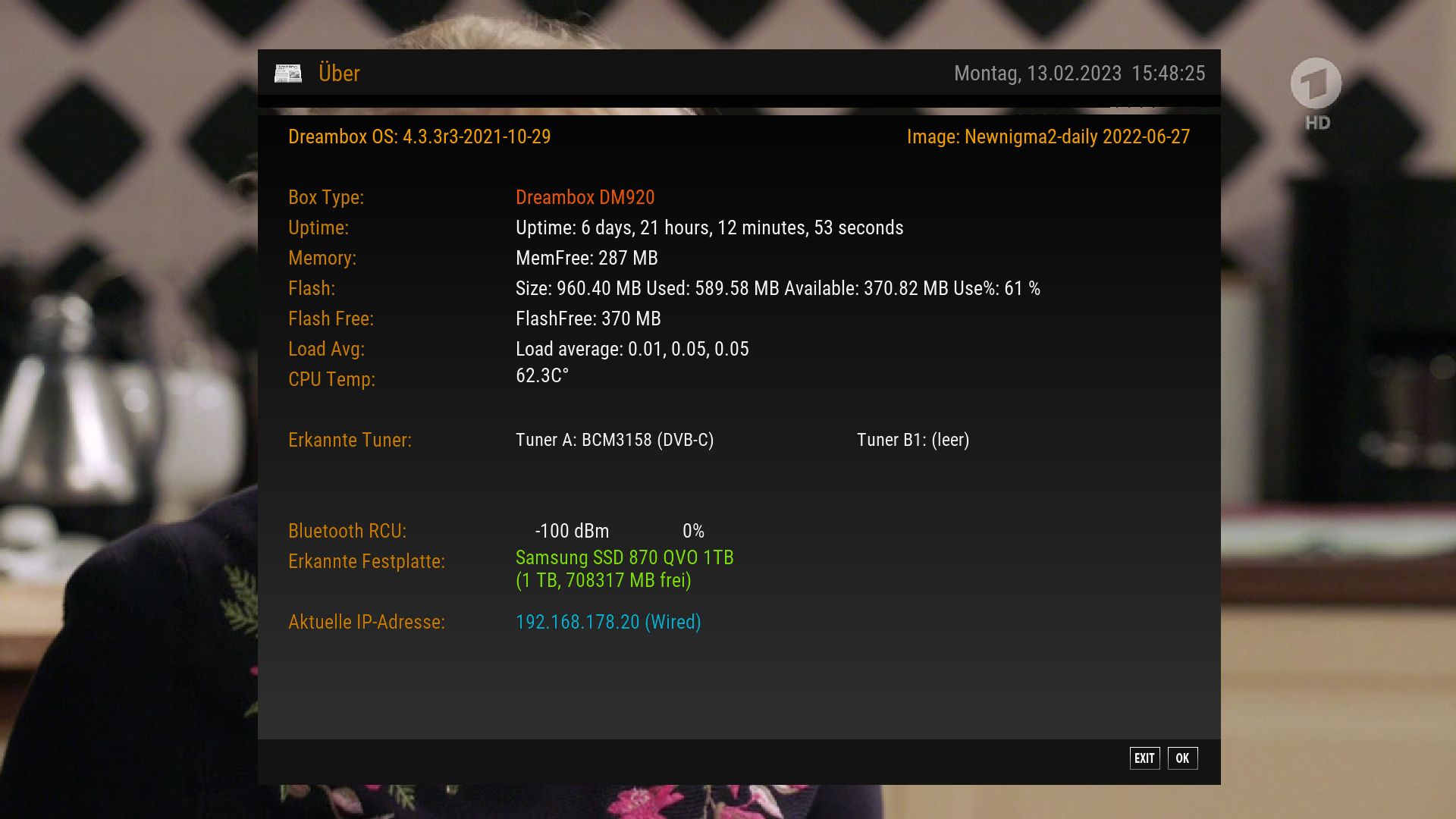

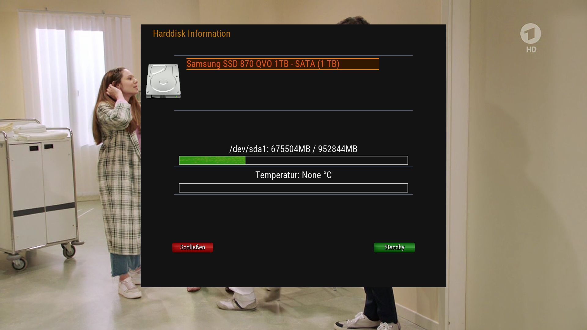

      Leider kann das OS oder Newnigma der DM920 die Temperatur der Festplatte nicht auslesen. Siehe Bild
      OS & Image-Version:
      4.3.3r3-2021-10-29
      Newnigma2-daily 2022-06-27
      Classic
        139,7 kB, 1.920×1.080, 532 mal angesehen
        164,74 kB, 1.920×1.080, 458 mal angesehen
    • Danke
      Kommt darauf an wie die Temperatur ausgelesen bzw., gesucht wird, - über die SMART ID oder einen String
      Bei den Festplatten war es die SMART ID 194 glaube ich, bei der Samsung ist es die ID 190
      sonst über den String Temperature suchen
      1. root@dm920:~$ smartctl -a /dev/sda | grep ^190
      2. 190 Airflow_Temperature_Cel 0x0032 066 037 000 Old_age Always - 34
      3. root@dm920:~$ smartctl -a /dev/sda | grep -i temperature
      4. 190 Airflow_Temperature_Cel 0x0032 066 037 000 Old_age Always - 34
      5. root@dm920:~$ smartctl -a /dev/sda | grep ^190 | awk '{print $10}'
      6. 34
      7. root@dm920:~$ smartctl -a /dev/sda | grep -i temperature | awk '{print $10}'
      8. 34
      9. root@dm920:~$
