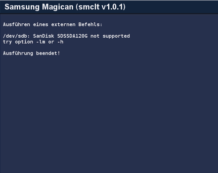

      Aktuell werden nur Samsungs SATA (mSATA, M.2) SSDs unterstützt. Festplatten oder SSDs anderer Hersteller werden mit "not supported" geblockt.
      Hintergrund: Die Hersteller verwenden unterschiedliche S.M.A.R.T. IDs was es unmöglich macht alle abzufangen und auszuwerten weil sie nicht einheitlich sind.

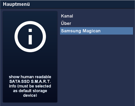

      Nach der Installation findet man das Plugin unter Menü - Informationen - Samsung Magican

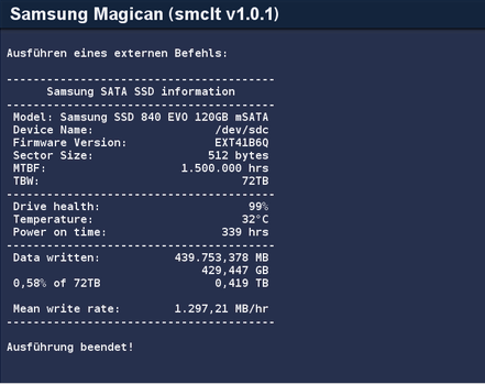

      Je nach Modell werden die TBW Werte berechnet, die Infos sehen dann so aus:

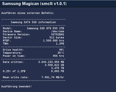

      1. root@dm920:~$ smclt -e2
      2. ----------------------------------------
      3. Samsung SATA SSD information
      4. ----------------------------------------
      5. Model: Samsung SSD 870 EVO 2TB
      6. Device Name: /dev/sda
      7. Firmware Version: SVT02B6Q
      8. Sector Size: 512 bytes
      9. MTBF: 1.500.000 hrs
      10. TBW: 1,2PB
      11. ----------------------------------------
      12. Drive health: 99%
      13. Temperature: 35°C
      14. Power on time: 457 hrs
      15. ----------------------------------------
      16. Data written: 3.644.233,974 MB
      17. 3.558,822 GB
      18. 3,475 TB
      19. 0,25% of 1,2PB 0,003 PB
      20. Mean write rate: 7.974,25 MB/hr
      21. ----------------------------------------
      22. root@dm920:~$

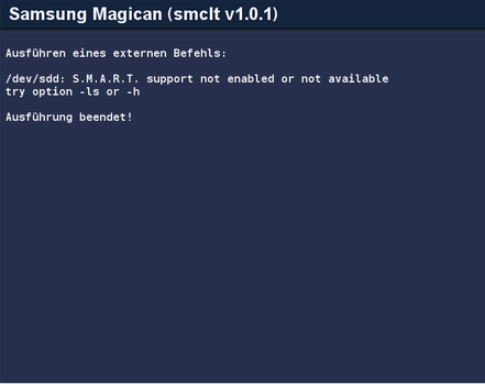

      Wenn man den Gerätenamen nicht kennt, kann man sich mit folgenden Optionen helfen
      smclt -la
      zeigt alle Blockgeräte (USB Sticks, Festplatten, SSDs etc.)

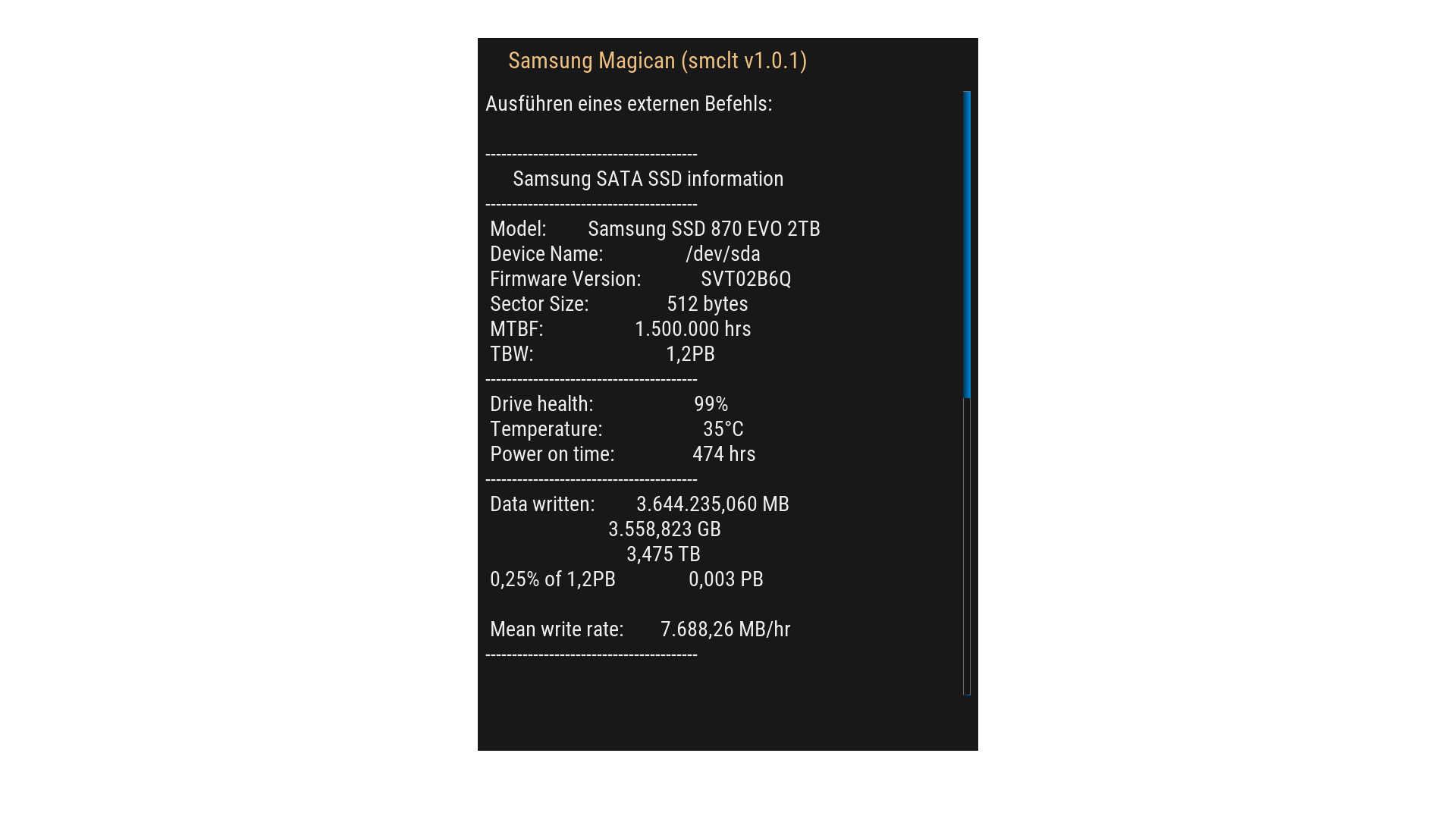

    • das liegt leider am skin
      die Ausgabe wird über Screens.Console gesteuert, d.h. im plugin ist kein screen definiert. Müsste man in der skin.xml ansehen und könnt man ev. über eine skin_user.xml anpassen
      Ich habe schon befürchtet, dass die Ausgabe screenabhängig gut oder weniger gut sein wird.
      die vers. 1.0.1 war der erste Versuch um zu Testen was alles funktioniert oder nicht funktioniert.
      Ist jedenfalls auf der todo list

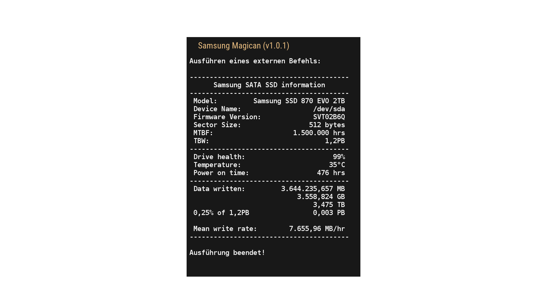

    • Mit Unterstützung von @Sven H ist der screen nun skinbar und kann angepasst werden.
      Erstmal an diese Stelle danke dafür.

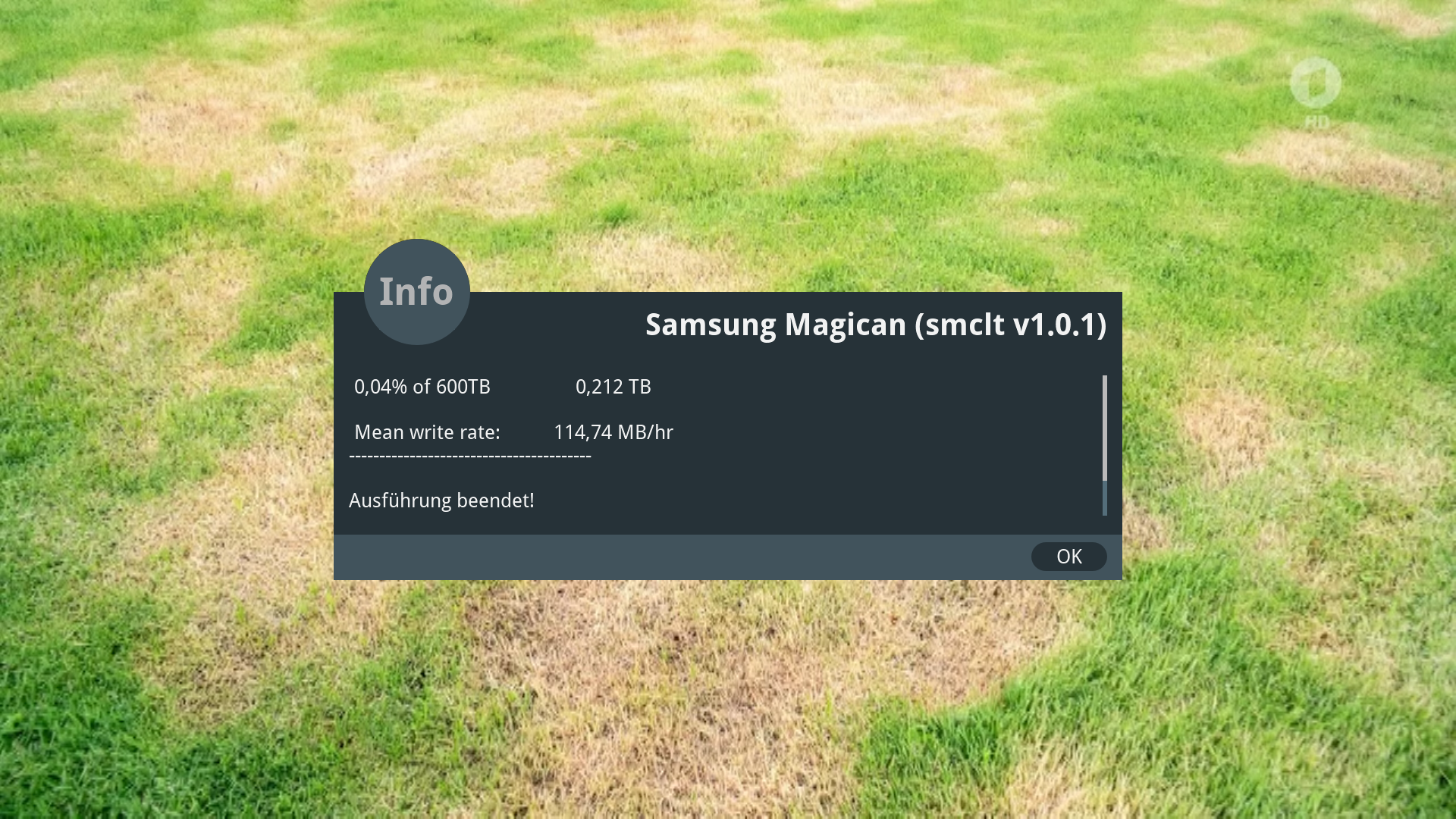

      Beim Testen ist mir aufgefallen, dass manche skins fonts verwenden, in denen die einzelnen Zeichen unterschiedliche Breiten haben können, siehe auch Screenshot in #3
      Ich hatte das ganz nur im Default-(F)HD screen getestet und da haben die Zeichen des fonts eine fixe Breite.
      Bei variabler Breite der geht natürlich die für die Ausgabe im Terminal vorgesehene Formatierung (links/rechtsbündig siehe screenshots post #1) verloren und ist in der GUI unschön anzusehen - vorallem wenn die Ausgabe nicht mehr in den Konsolen Screen passt - dann werden Zeilen mit Zeilenvorsprung dargestellt und man muss scrollen was nicht sehr schön ist, siehe auch im nuke.evo - da habe ich die Höhe schon voll ausgereizt
      Tritt dann bei andern skins auch auf? Wenn ja werde ich die Ausgabe auf linksbündig umstellen müssen, damit es nicht ganz so wild aussieht
    • danke, da ist noch viel zu tun :D

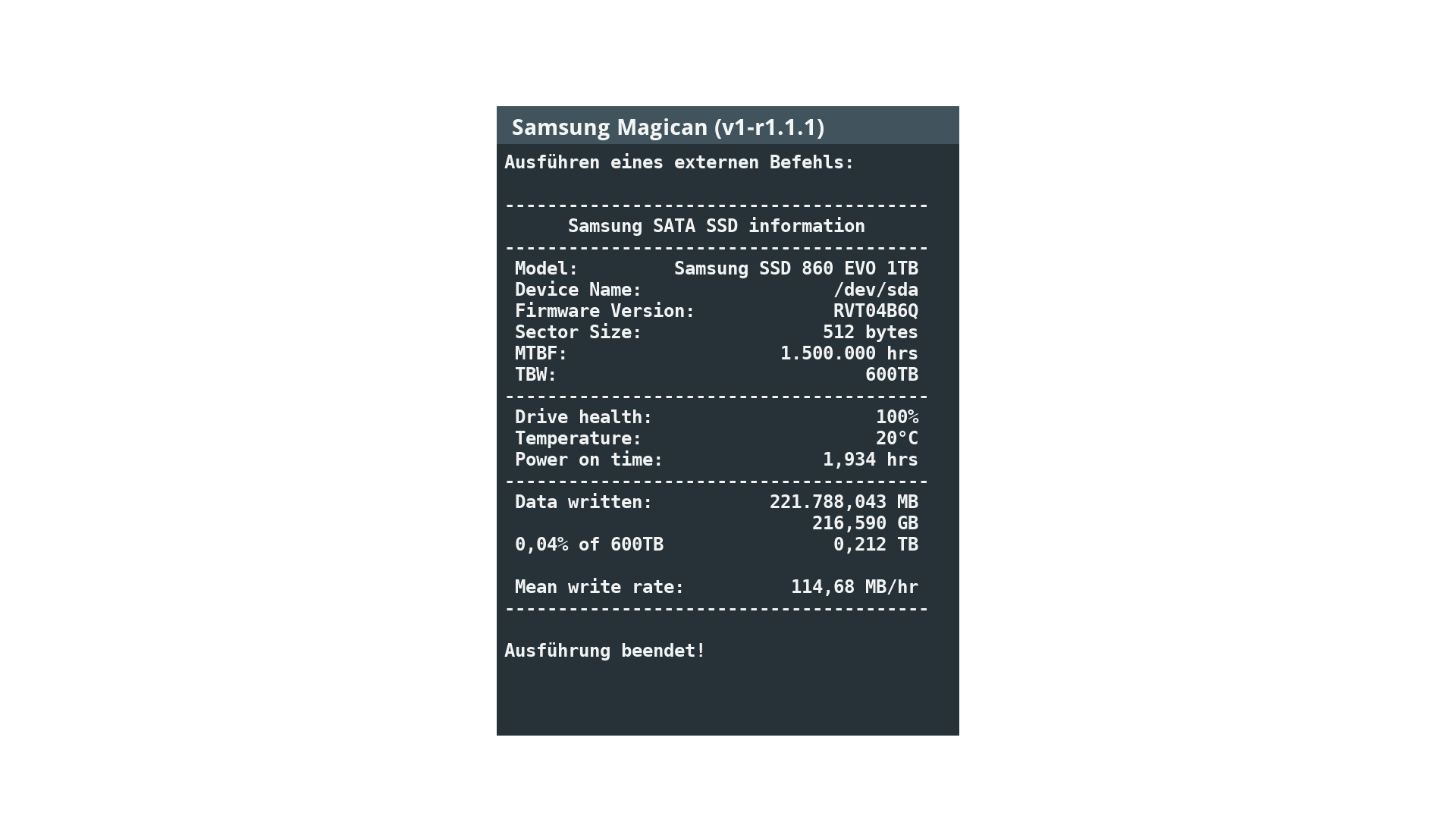

      update im 1. post auf Version 1-r1.1.1
      release notes 1-r1.1.1:
      - Der Consolen Screen ist für HD, FHD, und WQHD (ungetestet) geskinnt und kann auch über die skin_user.xml einfach geändert, angepasst werden (nochmal THX an @sven H)
      - kleine fixes im script
      Beispiel screens im 1. Post
      post #6 bitte ignorieren, FHD bzw. nuke.evo passt jetzt hoffentlich auch
