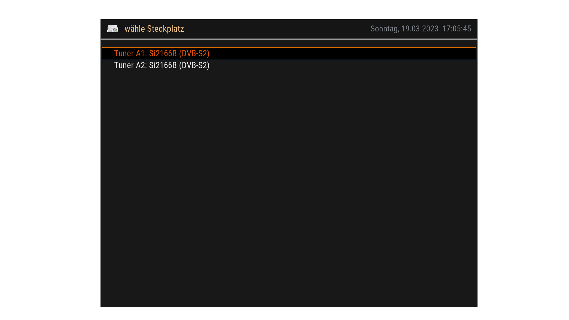

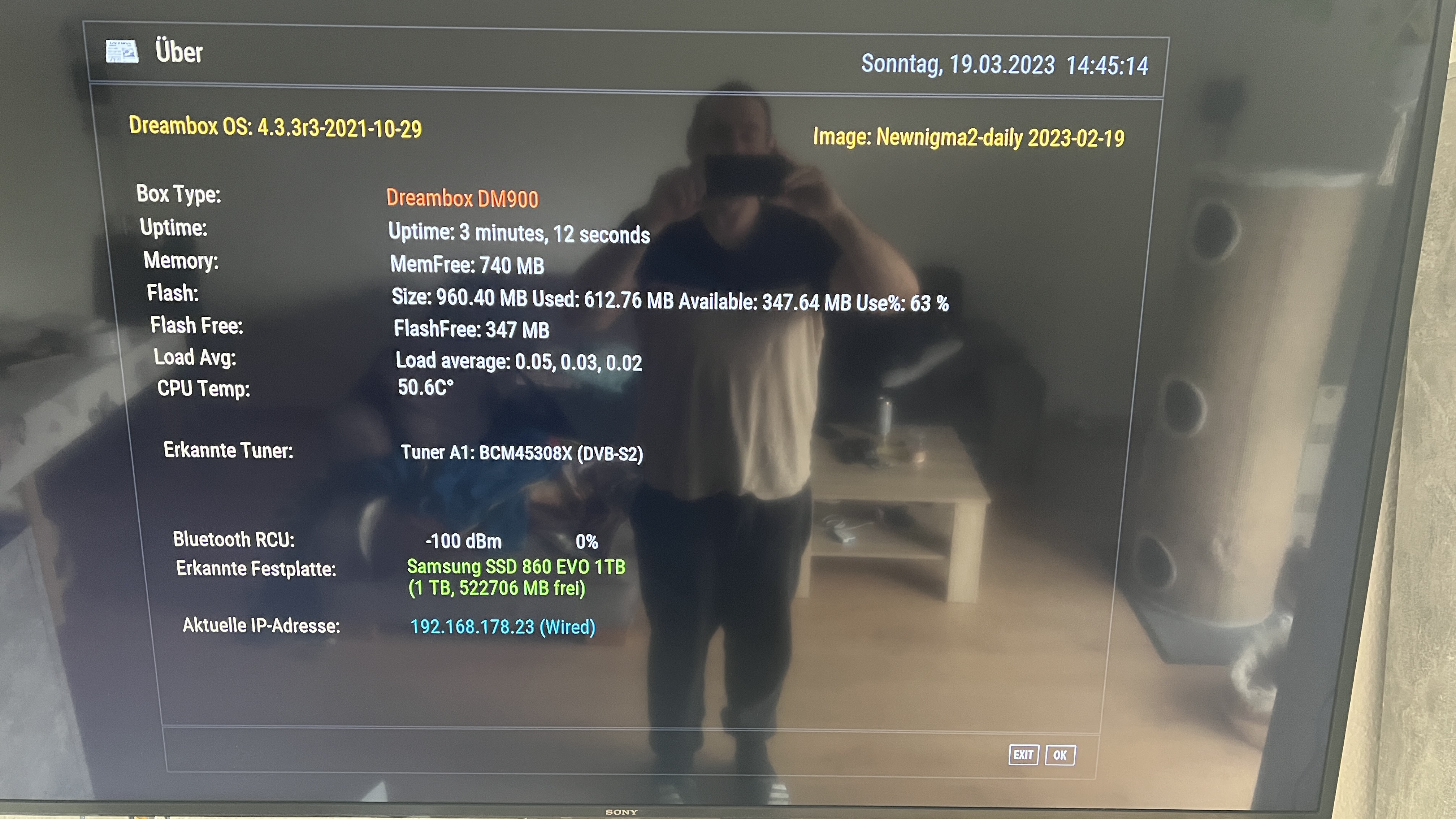

      wie auf dem Foto zu sehen ist wird mir nur ein Tuner angezeigt habe meinen alten Tuner wieder eingebaut und siehe da 2 Tuner vorhanden.
      bitte mich auf dem Foto ignorieren:)

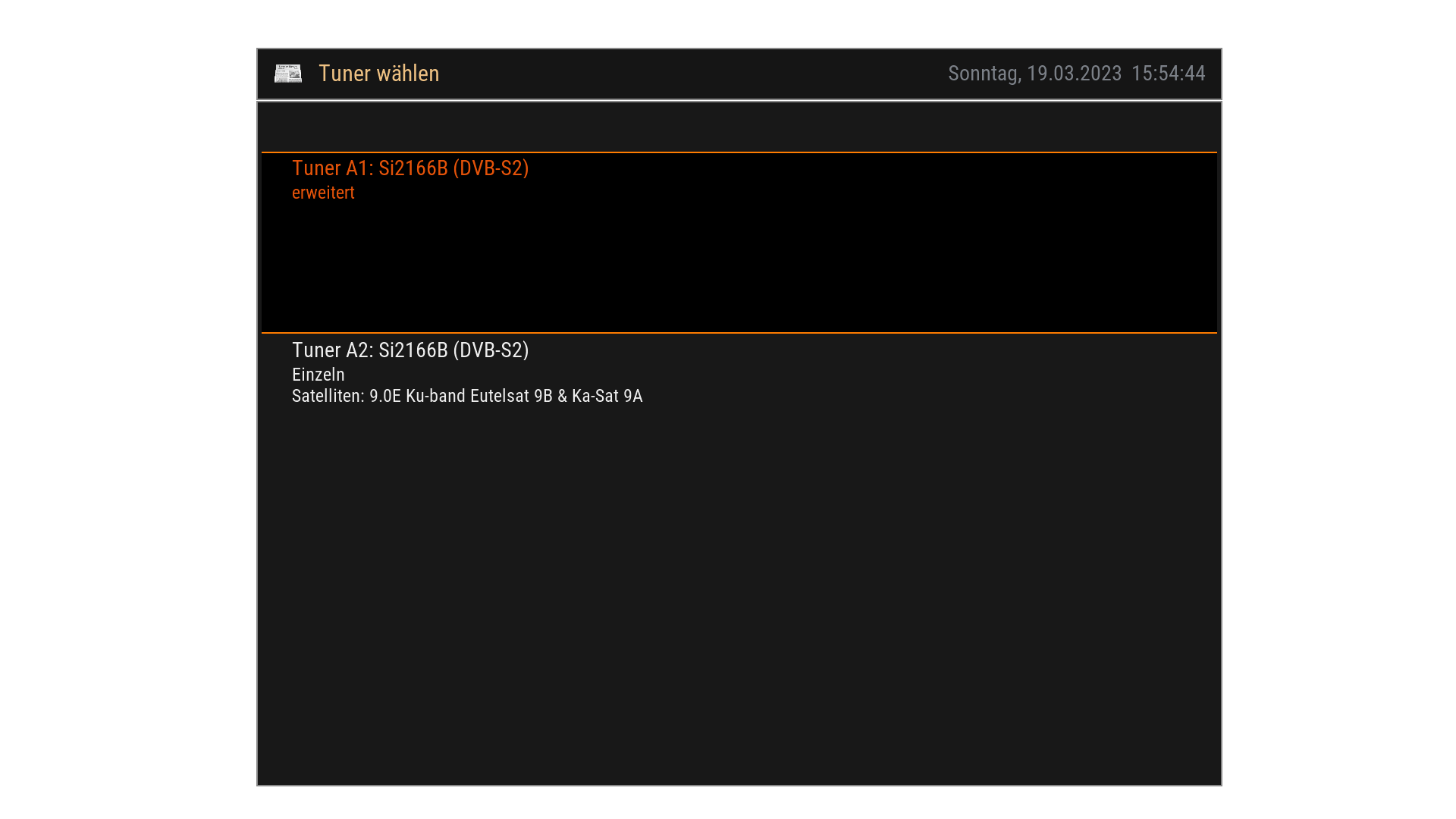

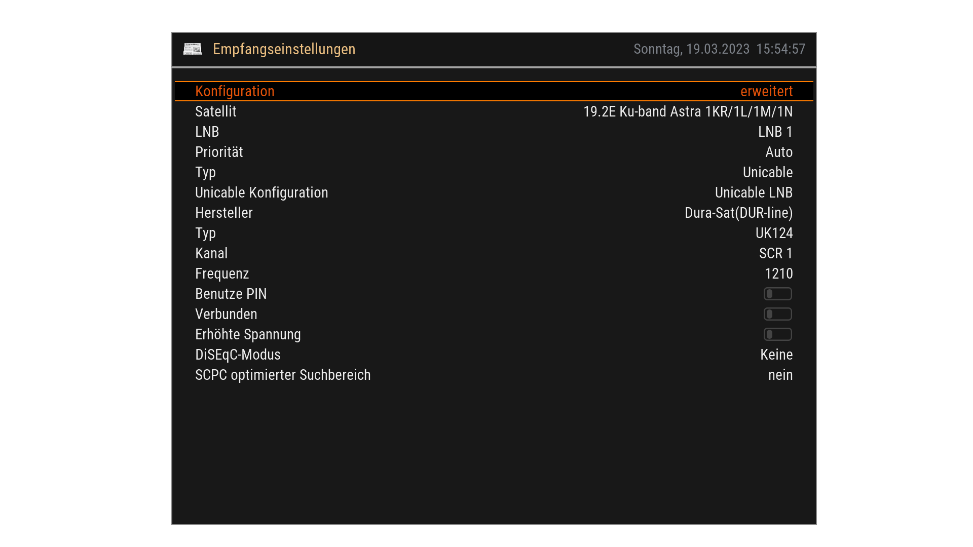

      ich habe Noch eine andere Frage zum Thema Tuner wie muss ich es einstellen das ich Astra 19,2 Tuner A1 , Tuner A2 Eutelsat 9.0 alle beide direkt ans lnb angeschossen das beide mit unicabel funktionieren
      Jetzt habe ich diese Einstellung siehe Bilder . beides auf unicabel geht leider nicht oder geht das nur mit dem FBC tuner ?

    • Der einzelne LNB kann doch nur auf einen einzelnen Satelliten ausgerichtet sein. Wenn du den BCM45308X als Unicable-LNB verwenden willst, kannst du nur die möglichen Frequenzen des LNB (Bild 2 unter Frequenzen) dieses einzelnen Satelliten zuweisen und empfangen. Für das, was du möchtest, bräuchtest du eine 920, da könntest du den anderen Tuner einbauen, das Kabel des anderen Satelliten anschliessen und für den 2. Satelliten konfigurieren.
    • Also verstehe ich das richtig man kann nur einen mit unicabel machen und der andere Tuner nur normal also beide Satelliten geht nicht als unicabel bei DM 900 .
      die das Bild vom dem Tuner ist der wo nur einer geht das ist ja ein FBC Tuner wo meine Frage war ist der Defekt ?
      jetzt habe ich diesen Tuner wieder drin den originalen und es werden alle beide Tuner angezeigt.
      Die Bilder im ersten Post sind mit diesem Tuner entstanden.

    • Ich drücke es mal anders aus: Wenn du den BCM45308X als Unicable-Tuner verwendest, steht die nur ein Eingang zur Verfügung, aber der Tuner demoduliert 8 verschiedene Kanäle gleichzeitig auf allen Ebenen. Der Tuner ist nicht defekt.
