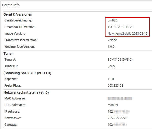

      betrifft das auch ältere Images, die ich noch auf meinem PC habe? Ich flashe eigentlich grundsätzlich mit einem Image vom PC.
      Aktuell das letzte ist "Newnigma2-daily 2023-02-19" auf meiner DM920 (Siehe auch Bild). Backups verwende ich eher selten. So bleibt man auf dem Laufenden beim konfigurieren ;)
      falls du alle updates installiert hast, wurden auch die "falschen" flash-scripte aus dem OE2.6 git installiert/aktuallisiert, d.h. bei flashen des backups kommt der selbe fehler
      akutell kann man auch kein rescue-loader update im laufenden Image laufen lassen. weder offline noch online
      aber im Normalfall ist auch kein update notwendig wenn mal aktuell ist - ausser das rescue-loader image startet nicht mehr, dann kann man immer noch den loader von USB booten und flashen
      sonst einfach warten bis das update kommt - steht aber alles schon im verlinkten thread
