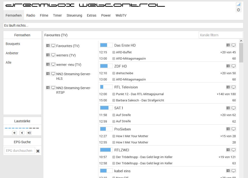

      ich habe an A1 der DB7080HD über einen Multischalter ein Satkabel angeschlossen. Empfang der Favoritensender hatte funktioniert bis ich über Ip-Adresse am PC irgendwie statt auf Favoriten auf eine Auswahloption NN2-Streaming-Server-HLS gedrückt habe (siehe Grafik). Seitdem kriege ich keinen Empfang mehr, obwohl ich im Webcontrol auf FavoriteTV gedrückt habe. Er kommt trotz Kaltstart aus der „NN2-Streaming Schleife“ nicht heraus und zeigt an: "keine Daten auf dem Transponder" Was kann ich tun ?

    • in die Senderliste an der DB7080 komm ich nicht, er zeigt bei der Rauf/Runter Taste über und unter ok nur den NN2 als Sender Nr. 263 ind der SEnderliste an und meldet eben beim Hochfahren: Tuning.. Keine Daten auf dem Transponder (Zeit lief beim Lesen des PAT ab). Ich hatte auch ein Crashlog/Fehlerprotokoll bekommen. Auch funktionierten das Einhängen der Platten : /media/MyBook25EEPart1/movie ist am USB-Anschluss dran und die interne:

      P.S.: habe gerade nochmal im DCC versucht neu auf Favorits zu klicken und Sender aufzurufen hab jetzt wieder Empfang. Allerdings weis ich nicht, wie ich die Festplatten "eingehängt" kriege, die ich im DCC so schön mit Filmen sehe. Ob ich das auch über DCC machen kann? auch das Streamen über webcontrol am PC durch aufrufen des TV-Symbols geht nicht.
      Wahrscheinlich bist du in der falschen Favouritenliste. Geh nochmal in die Senderliste und drücke BLAU, dann kannst du die richtige Favouvoritenliste wählen. Oder im WebIF in deinem 1. Bild in Post #1 auf einen Sender klicken.
    • Den oberen Punkt mit der Senderliste unter Favoriten habe ich gelöst, danke. Aber die Crashlog und warum ich nicht an die Festplatten über PVR-Taste komme, obwohl die Zugriffspfade stimmen, verstehe ich nicht. Über DCC und Newnigma Filebrowser funktioniert es siehe oben.
