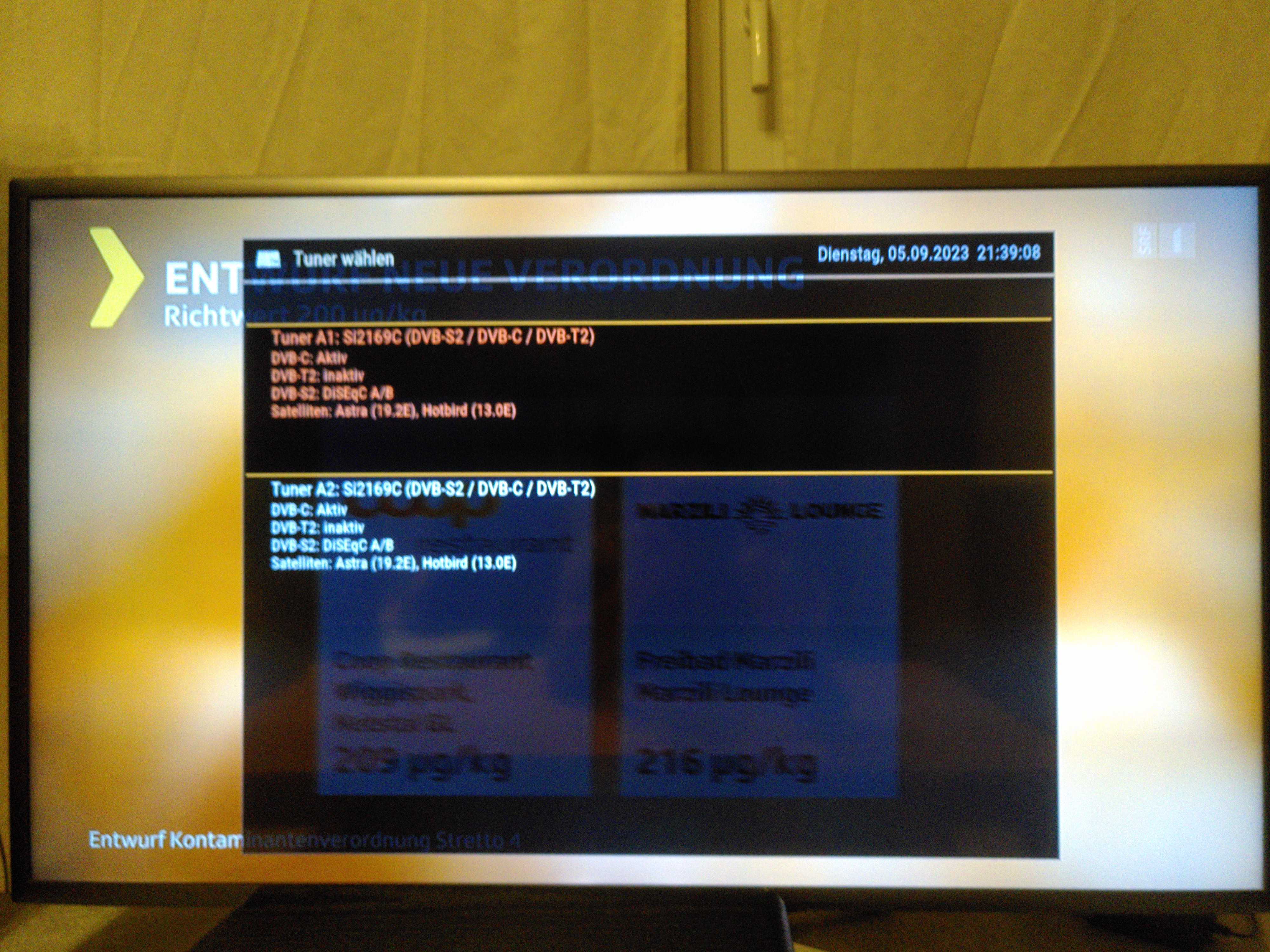

      Ich hab bei meiner DM900 die beiden Tuner für DVB-C und DVB-S2 konfiguriert. Beide genau gleich. IMHO wurde mir hier im Forum erklärt, dass bei Zuführung von DVB-C und DVB-S2 beide Tuner jeweils beides können, und man brauche nicht zwei Sat-Kabel anschliessen.
      Bei einer Aufnahme auf DVB-C fallen nun einige Sender auf DVB-S2 aus (SRF 1/2, RTL, Sat1, P7, eigentlich alle dt. Privatsender). Dies ist reproduzierbar. Auf DVB-C können die anderen Sender noch angeschaut werden.
      Bei einer Aufnahme auf DVB-S2 sind alle anderen Sender auf SAT tot, auch wenn keine anderen Sender gebracuht werden.
      Kabel geht noch.
      Eigentlich müsste ich doch zwei völlig unabhänige Tuner haben. Irgendwie scheint dies aber nicht so zu sein. Ist meine Einstellung falsch?

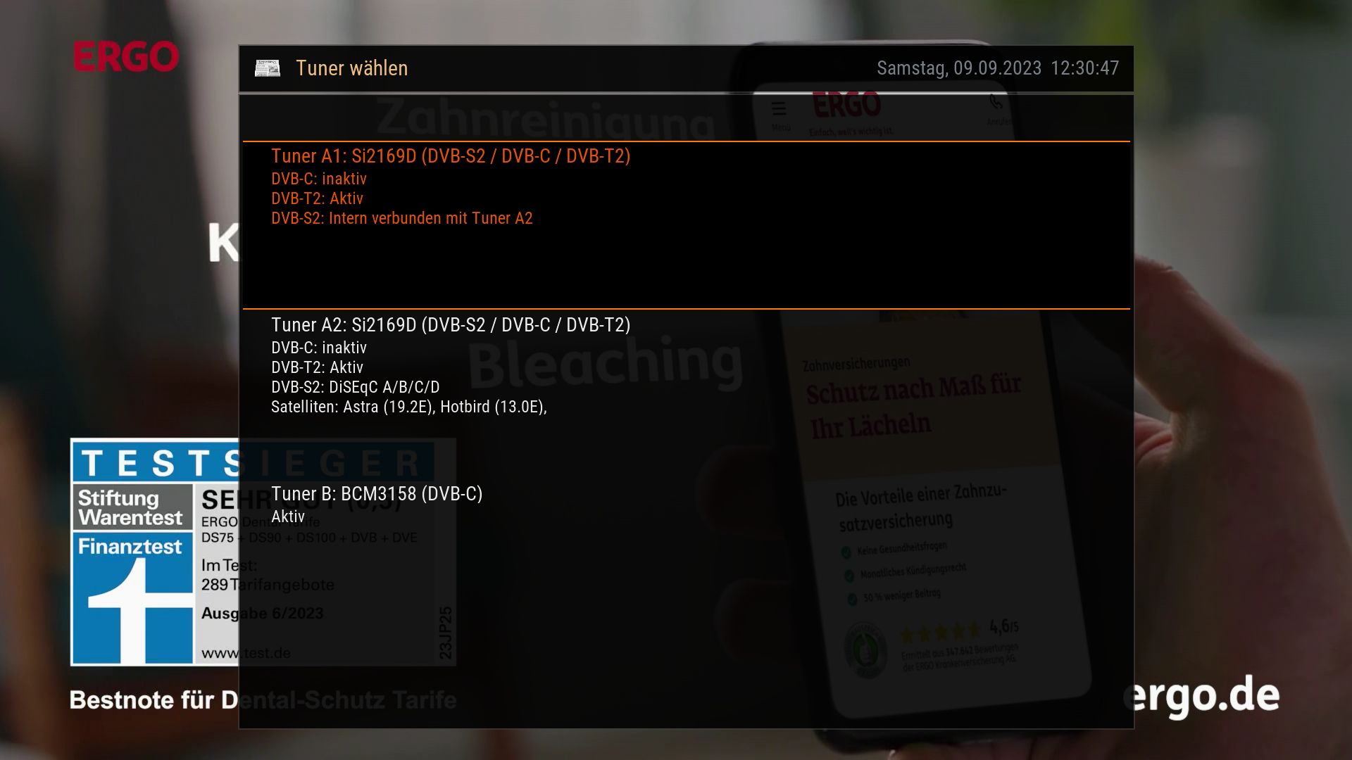

    • Bei den Empfangseinstellungen kann man in der Konfiguration "Intern verbunden mit" auswählen und dann ist es möglich gleichzeitig beide DVB-S2 Tuner für zwei Frequenzen auf der gleichen Sat-Ebene zu verwenden.

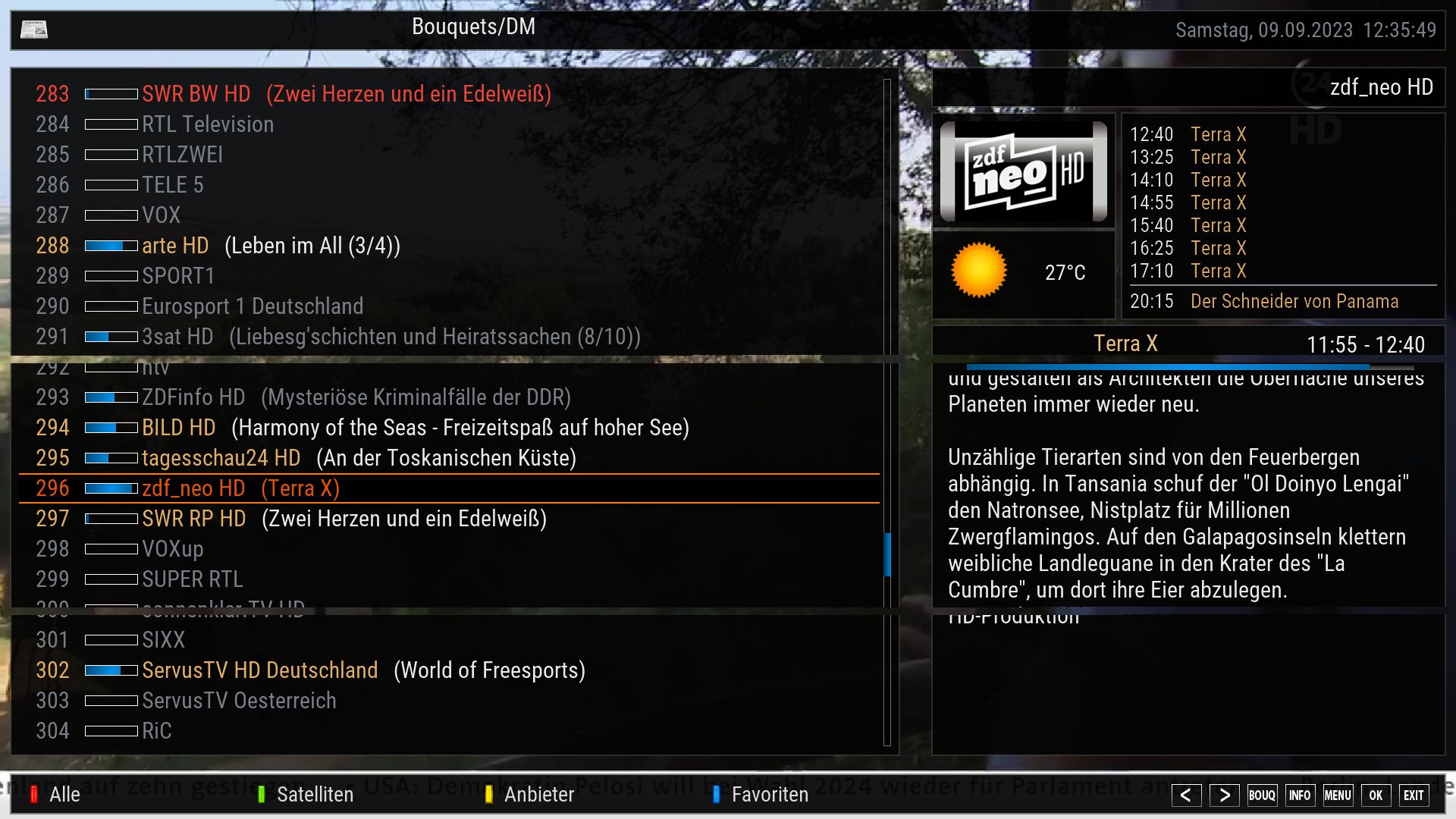

    • Ich habe nun A1 intern mit A2 verbunden und eine DVB-S2 Aufnahme (SWR BW HD) gestartet.
      Ich kann auch noch andere Programme auf der gleiche Sat-Ebene wie Bild HD oder ServusTV HD Deutschland schauen.
    • Passwort wrote:
      mit gleiche SAT Ebene meinst Du gleicher Transponder? Das geht immer. Mein Anliegen ist es aber, komplett zwei verschiedene Tuner zu haben.
      Ich meine die Empfangsebenen ("ZF-Ebenen") bei der Konfiguration "Intern verbunden mit".
      SWR BW HD (11494,75 H), Servus TV HD Deutschland (11302,75 H) und Bild HD (10964,25 H) sind auf drei verschiedenen Transpondern und sind im unteren Frequenzbereich (Low-Band 10700 bis 11700 MHz) von Astra 19,2° Ost.
      Von Eutelsat 13° Ost oder den anderen drei Empfangsebenen können aber keine Programme gleichzeitig mit der SWR BW HD Aufnahme empfangen werden.

    • "Gleich wie" bedeutet in diesem Fall, dass zwei Kabel mit der gleichen Konfiguration (Astra 19,2° und Eutelsat 13° Ost) an die beiden DVB-S2 Eingänge angeschlossen sind.
