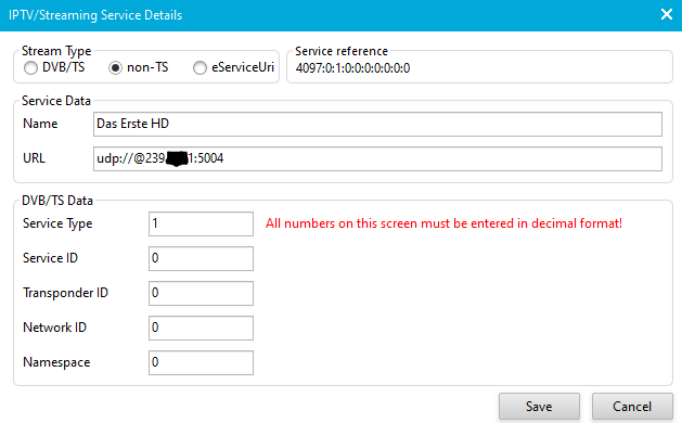

      Hab ne DM920 mit akueller FW, in einem IPTV Netzwerk hängen ohne weitere Tuner installiert.
      Über Drambox Edit habe ich als Beispiel Das Erste hinzugefügt, siehe Anhang.
      Bild geht Ton aber nicht.
      Bei anderen Sender geht der Ton bei anderen nicht zudem ist ein unterschied ob Werbung kommt oder z.B. Nachrichten.

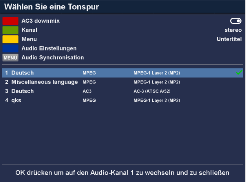

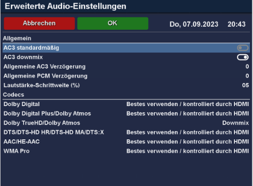

      In der Dreambox ist AC3 Standardmäßig auf aus und Downmix an, siehe Anhang.
      Im VLC laufen die Streams mit Ton...
