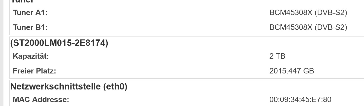

Ich habe in meiner 920 die alte 1 TB HDD durch eine 2 TBB HDD ersetzt. Das Kopieren der Daten war problemlos mittels einer USB-3 Festplattendockingstation, die ich direkt an die 920 angeschlossen habe.
Jetzt wundere ich mich nur über die Anzeige des WebIF, die einen freien Platz von 2015.447 GB anzeigt.
![](https://board.newnigma2.to/wbb4/index.php/Attachment/55028-Unbenannt-jpg/)
Frei sind nach dem Kopieren aber nur noch noch 969G. Wo ist der Fehler?
- root@dm920:~$ df -h
- Filesystem Size Used Avail Use% Mounted on
- /dev/root 961M 694M 202M 78% /
- devtmpfs 492M 0 492M 0% /dev
- tmpfs 500M 0 500M 0% /dev/shm
- tmpfs 500M 25M 475M 5% /run
- tmpfs 500M 0 500M 0% /sys/fs/cgroup
- 192.168.178.10:/USBDisk1 15G 5,2G 9,0G 37% /media/USBDisk1
- /dev/mmcblk0p3 6,1G 1,8G 4,1G 31% /data
- tmpfs 500M 16K 500M 1% /tmp
- tmpfs 500M 16K 500M 1% /var/volatile
- /dev/sda1 1,9T 893G 969G 48% /media/hdd
- root@dm920:~$
