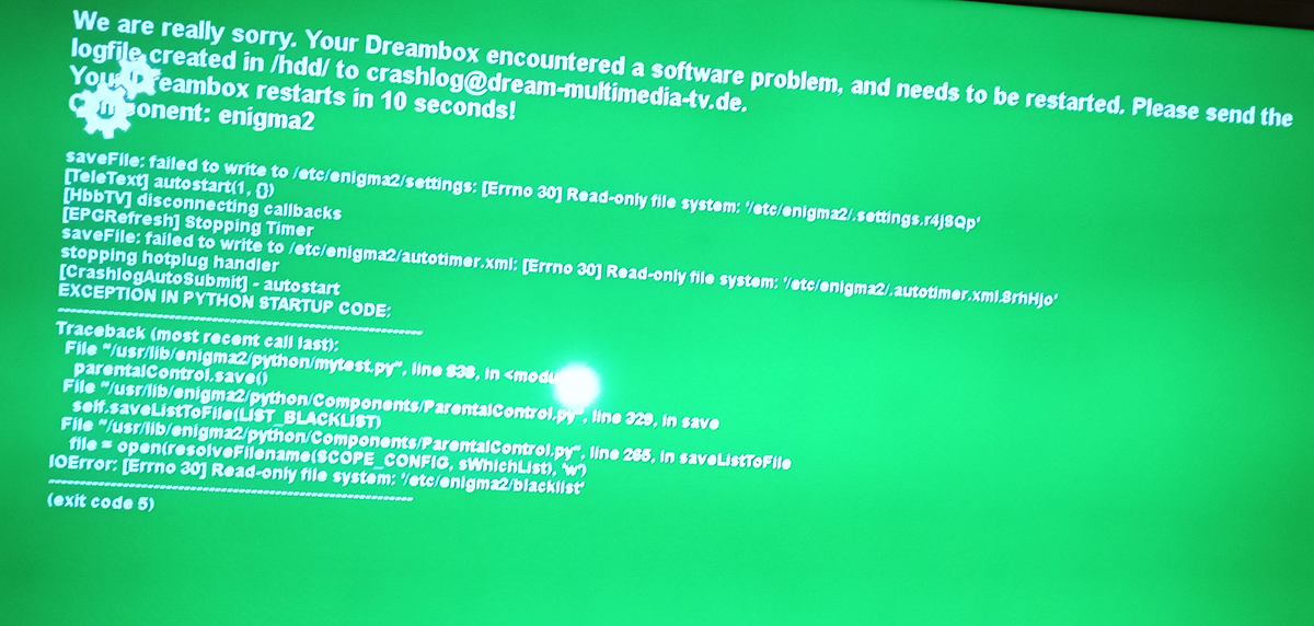

[gelöst] Beim Neustart GreenScreen
Dein Filesystem ist nur noch read only gemountet.
Filesystem read only gemountet
Das kommt dann vielleicht noch dazu ...

ich bekomme genau diese ..bad option.
wie bekomme ich die Box bitte in den Rescue Modus?
@Fred Bogus Trumper Ist der Quellcode für mich? Wenn ja, was bewirkt er?Dieser Beitrag wurde bereits 1 mal editiert, zuletzt von DB-User ()
Joey schrieb:
- Dreambox herunterfahren und über den Netzschalter auf der Rückseite vom Strom trennen
- Netzschalter auf der Rückseite einschalten, Power-Taste auf der Frontseite drücken und gedrückt halten (bei DM520/525/9x0 darf der Finger nicht auf der (Sensor) Power-Taste liegen während man den Netzschalter auf der Rückseite einschaltet, also erst hinten den Strom einschalten und dann den Finger auf die Power-Taste legen und bis zum roten Dauerleuchten der Taste dort lassen)
- wenn "entering setup" im Display erscheint, die Power-Taste an der Front loslassen (bei der DM520/DM9x0 blinkt die LED der Power-Sensortaste)
Vielen herzlichen Dank und noch einen schönen Sonntag!
Kein Greenscreen mehr und ich kann auch wieder updaten. Und, der Autotimer geht auch wieder! -

Ich habe die Box in den RescueModus (bei der 920 erscheint im DB-Display ein rotes Ausrufezeichen, etliche Sekunden danach erst wird im Fernseher angezeigt, dass die Box im RescueModus ist) gebracht und dann Deinen Befehl ausgeführt:
Und weil die Box auf die Eingaben in Putty nicht reagiert hat, hab ich sie am Netzschalter aus und wieder eingeschaltet. -
Ein neues Image installieren nennt sich flashen ...
Ok, mit dem Befehl hast du einen Filesystemcheck ausgeführt. -
Genau und dieser Befehl hat ein paar Sachen repariert.
