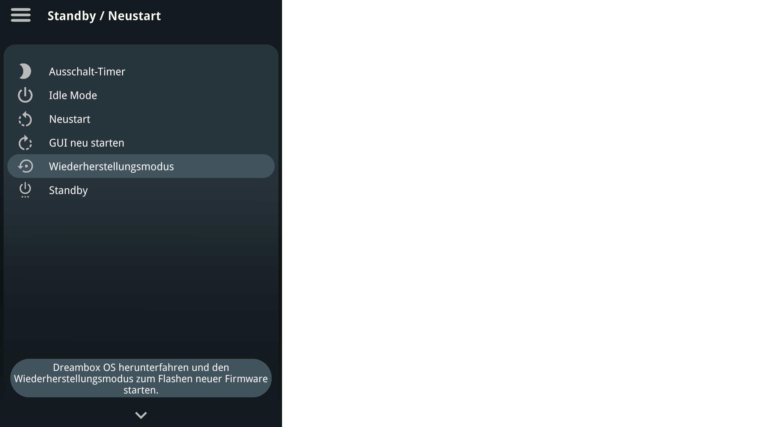

      Habe den Netzwerkschalter ein/aus gedrückt:
      Start Recovery? Go
      IP der Box in Browser eingegeben das wars.Komme nicht auf die Seite das ich Newnigma auswählen oder Backup einspielen kann.

    • Wenn dein tv den Rescue modus anzeigt mit der ip usw. Dann bist auch im rescue loader .
      Vermutlich musst dann deine Browser Seite aktualisieren, damit der Seiten Cache aktualisiert wird.

      bei der Two den Netzschalter auf aus stellen - den Powertaster gedrückt halten und Netzschalter einschalten und den Powertaster erst los lassen, wenn das rote blinken aufgehört hat - dann kommt auch die Anzeige auf den TV Bilschirm was du da als Url in deinen Browser einzugeben hast
