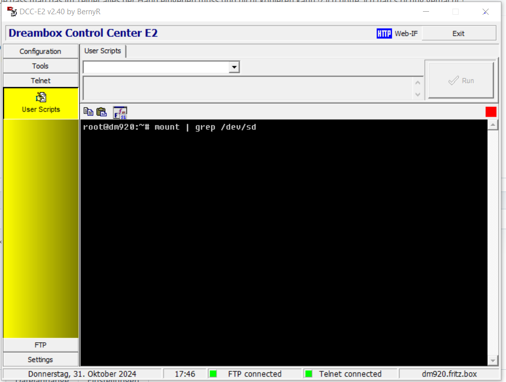

    • wenn man putty.exe verwendet kann man ALLE Befehle aus dem Forum auf einmal markieren und kopieren und dann mit einem rechten Maustastenklick ins putty Fenster kopieren und 1x ENTER drücken und alles ist erledigt
      DCC ist was das betrifft eher umständlich bzw. "anwenderunfreundlich" ...

    • Hallo Fred,
      vielen Dank nochmal für die super Erkärungen der Bedeutung der Befehle.. echt stark von Dir und die anderen wie Hilfsbereit usw.
      ich bin jetzt ein gebranntes Kind, weil ich die WDC WD14 1KFGX-68FH9N0 (14 TB) und die WD Elements 25A3 (12 TB) jeweils an einen USB-Slot angeschlossen waren und die 14 TB-USB eben als Standard-Fest-(Aufnahme)-platte in Geräte definiert hatte. Es kam jedoch immer wieder zu Fehlermeldungen beim Neu-Einsschalten der DB und plötzlich wurde wieder auf die interne so gut wie volle 2,5 Zoll Platte aufgenommen wurde. Ich bin nun nicht sicher welche die interne der beiden ist:
      WDC WD50NPZZ-00A9JT0 (5 TB)
      WDC WD50NPZZ-00A9JT0 (5 TB) mit einer anderen Partitions UUID
      Deswegen meine obige lange Historie auch mit dem mehrfachen Flashen weil d. Flashspeicher volllief. Ich überlege deswegen wie ich die interne Platte als Aufnahmeplatte lassen könnte und die Filme irgendwie auf eine externe USB-/NAS-/Netzwerkplatte rauskopieren könnte, diese aber trotzdem schnell im Zugriff haben könnte, um mir sofort wieder auf der archivierte Videos anschauen zu können. Deswegen habe ich zur Zeit nur die interne Platte in Betrieb. Die Dreambox ist ein Wahnsinnsgerä,t aber ein nicht so fitter Anwender braucht schon gehöriges (Unix-?)-Wissen, um die Kiste nur ansatzweise bedienen und ausnutzen zu können. Wenn dann so ein krankheitsbedingter "Wenigmerker" wie ich als User dabei ist, wird´s halt noch schlimmer und ich finde die DB und die, die so super bescheid wissen wie ihr, noch faszinierder !
