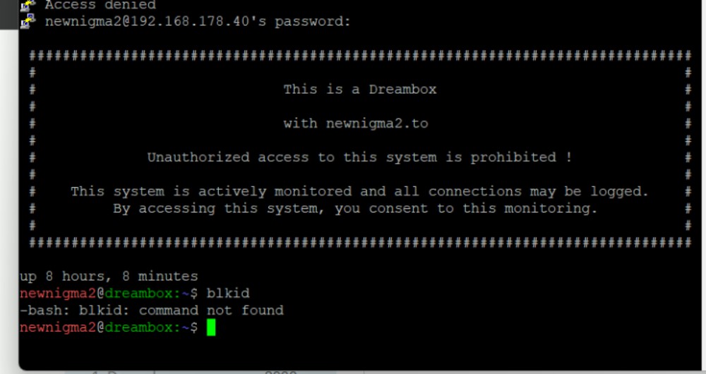

    • der befehl blkid geht unter putty nicht .. hab die anleitung schon durgelesen .

    • du bist mit dem user newnigma2 angemeldet, daher hast du nicht die Rechte das Programm auszuführen
      entweder sudo dem Befehl voranstellen, damit das Programm mit root Rechten ausgeführt wird
      1. newnigma2@dreambox:~$ blkid
      2. -bash: blkid: command not found
      3. newnigma2@dreambox:~$ sudo blkid
      4. Password:
      5. /dev/dreambox-rootfs: LABEL="dreambox-rootfs" UUID="f9a490f3-79ce-46e7-b781-7ed9974a4c82" TYPE="ext4"
      6. /dev/dreambox-data: LABEL="dreambox-data" UUID="22a14f9a-dea9-4cf6-bdc7-7483ac289f3f" TYPE="ext4"
      7. /dev/mmcblk1p1: SEC_TYPE="msdos" LABEL="DREAMBOOT" UUID="D0A7-AA0B" TYPE="vfat"
      8. /dev/mmcblk1p2: LABEL="dreambox-rootfs" UUID="5f0fc27a-11b4-4d15-9acb-47e76e7832b4" TYPE="ext4"
      9. /dev/mmcblk1p3: LABEL="dreambox-data" UUID="9ca294de-a068-4dbc-b1c5-23a54c1075df" TYPE="ext4"
      10. /dev/sda1: LABEL="dreambox-storage" UUID="eff95ca9-4108-41fc-a30e-9332f0a9d401" TYPE="ext4" PARTLABEL="dreambox-storage" PARTUUID="1931490a-05fa-4f9d-9b6b-1e3d298baff2"
      11. /dev/sda2: UUID="904cab32-3ae2-4f4d-9e24-9f7066a70338" TYPE="swap" PARTLABEL="dreambox-swap" PARTUUID="40a84f55-edf2-4190-8c3c-e451b7c167c0"
      12. /dev/mmcblk1: PTTYPE="dos"
      13. newnigma2@dreambox:~$
      oder du meldest dich mit root nach dem ssh/telnet login an
      dafür muss vorab ein root password gesetzt werden
      1. newnigma2@dreambox:~$ su -
      2. Password:
      3. up 3 days, 15 hours, 34 minutes
      4. root@dreambox:~$ blkid
      13. root@dreambox:~$
