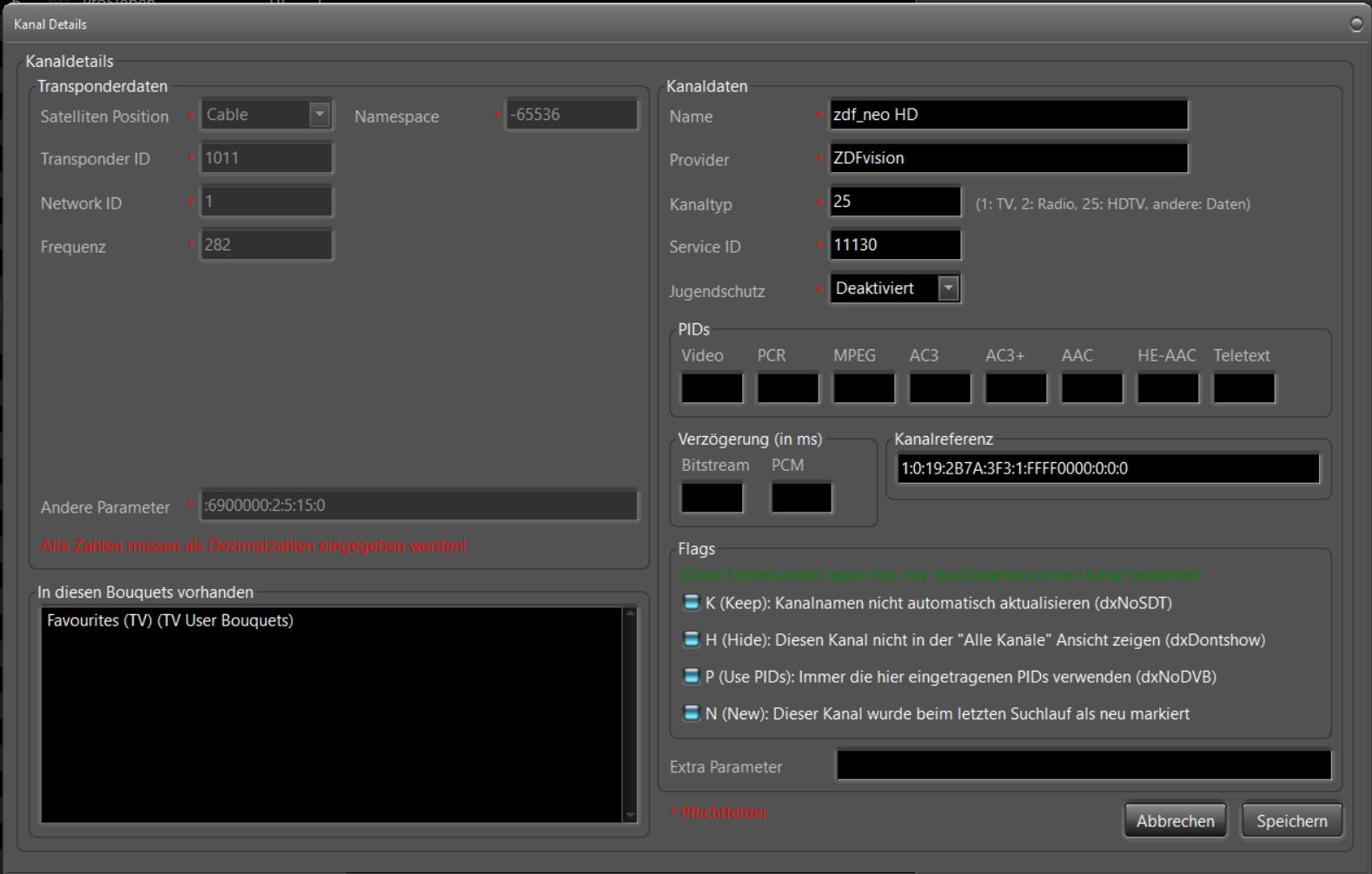

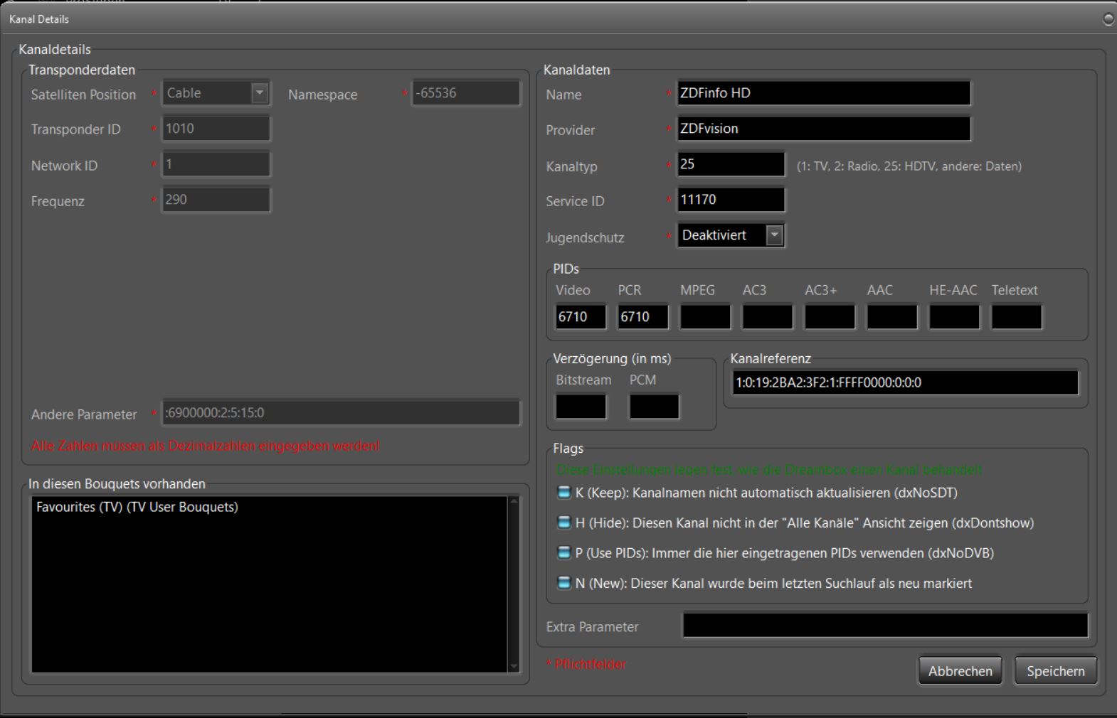

      Stattdessen habe ich es mit dem bestehenden Eintrag von „zdf_neo HD“ über „Kopieren Bearbeiten dieses Kanals“ probiert.
      Im Ergebnis habe ich zwar einen neuen Eintrag mit den Werten aus dem Fernseher aber nach der Übertragung von dreamboxEDIT auf die Box und einem Neustart bekomme ich leider nur die Anzeige „tune... Tunen fehlgeschlagen“ nach der Auswahl des neu angelegten Kanals für "ZDFinfo HD".
      Als ob der verbaute Tuner Probleme mit der Frequenz 290 MHz / 290.000 kHz hat. Unverständlich ist, weshalb der Fernseher keine Probleme beim Sendersuchlauf hatte. Kann das eventuell an der nicht im Image vorhandenen Kanalliste für den Kabelempfang liegen?
      Beim Kopieren des Eintrages von „zdf_neo HD“ habe ich in der Bearbeitungsmaske folgende Angaben modifiziert/belassen:
      Bereich Kanaldetails
      Satelliten Position: „Cable“ (unverändert)
      Transponder ID: „1010“ (geändert - Wert vom Fernseher)
      Network ID: „1“ (unverändert)
      Frequenz: „290“ (geändert - Wert vom Fernseher)
      Namespace: „-65536“ (unverändert)
      Andere Parameter: „:6900000:2:5:15:0“ (unverändert)
      Bereich Kanaldaten
      Name: „ZDFinfo HD“ (geändert - Wert vom Fernseher)
      Provider: „ZDFvision“ (unverändert)
      Kanaltyp: „25“ (unverändert für HDTV)
      Service ID: „11170“ (geändert - Wert vom Fernseher)
      Jugendschutz: „Deaktiviert“ (unverändert)
      PIDs Video: „6310“ (geändert - Wert vom Fernseher)
      PIDs PCR: „6310“ (geändert - Wert vom Fernseher)
      PIDs MPEG: leer
      PIDs AC3: leer
      PIDs AC3+: leer
      PIDs AAC: leer
      PIDs HE-AAC: leer
      PIDs Teletext: leer
      Verzögerung (in ms)
      Bitstream: leer
      PCM: leer
      Kanalreferenz: „1:0:19:2BA2:3F2:1:FFFF0000:0:0:0“ à wird automatisch nach der Übertragung auf die Box geändert à lässt sich nicht manuell ändern
      Flags: alle nicht angehakt
      Extra Parameter: leer (geändert - bei zdf_info HD steht dort "c:050001"
