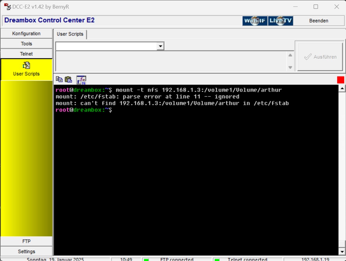

    • Hallo zusammen,
      ich habe unter /etc/fstab manuell folgendes eingetragen --> 192.168.1.3:/volume1/Volume/arthur. Die IP von Synology ist richtig un der Pfad auch.
      In DCC/Telnet folgenden befehl eingegeben --> mount -t nfs 192.168.1.3:/volume1/Volume/arthur
      Kriege als Antwort
      mount: /etc/fstab: parse error at line 11 -- ignored
      mount: can't find 192.168.1.3:/volume1/Volume/arthur in /etc/fstab
      Hat jemand eine idee was hier falsch gemacht wurde?
        107 kB, 1.174×886, 711 mal angesehen

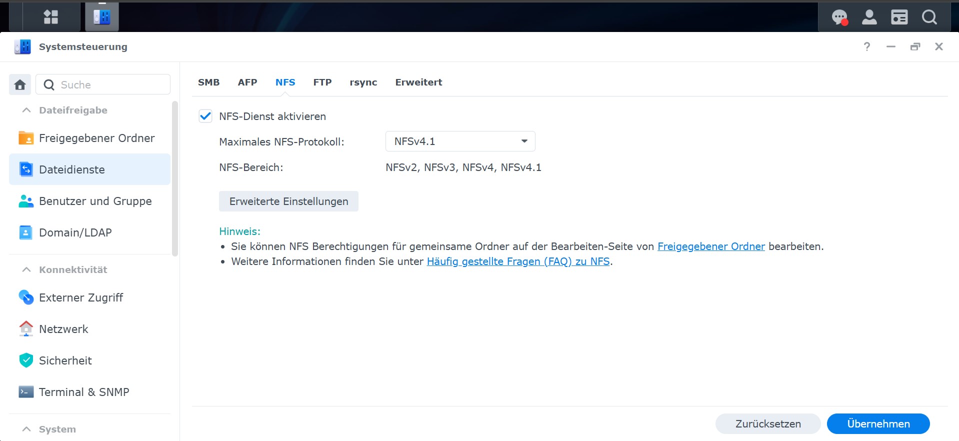

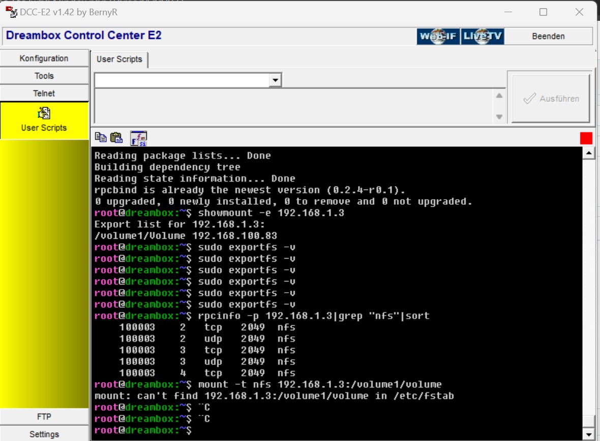

    • Ich habe auf der Box geschaut und folgende info bekommen.
      root@dreambox:~$ showmount -e 192.168.1.3
      Export list for 192.168.1.3:
      /volume1/Volume 192.168.100.3
      root@dreambox:~$
      Ich habe unter fstab unter zeile 10 und 11 folgende einträge ist das richtig?
      1:rootfs /rootfs rw,relatime0 1
      2:proc /procproc rw,nosuid,nodev,noexec,relatime0 0
      3:sysfs /syssysfs rw,nosuid,nodev,noexec,relatime0 0
      4:devpts /dev/pts devpts rw,nosuid,noexec,relatime,gid=5,mode=620 0 0
      5:tmpfs /dev/shm tmpfs rw,nosuid,nodev,relatime0 0
      6:tmpfs /runtmpfs rw,nosuid,nodev,relatime,mode=7550 0
      7:tmpfs /tmptmpfs rw,relatime0 0
      8:tmpfs /var/volatile tmpfs rw,relatime,mode=7550 0
      9:/dev/dreambox-data /data auto noauto,x-systemd.automount,nofail 0 0
      10: 192.168.1.3:/volume1/Volume /media/Volume nfs x-systemd.automount,retrans=1,tcp,noauto,wsize=8192,x-systemd.idle-timeout=60,retry=0,nolock,rw,x-systemd.device-timeout=15,timeo=2,x-systemd.mount-timeout=15,rsize=8192,soft,nofail 0 0
      11: 192.168.1.3:/volume1/Volume /media/Volume nfs ,tcp,rw,x-systemd.device-timeout=15,retrans=4,timeo=5,noauto,x-systemd.automount,x-systemd.idle-timeout=60,soft,retry=0,nolock,nofail 0 0
      Synology kann NFS v4.1
      Grüße
      Arthur
        145,8 kB, 1.918×882, 731 mal angesehen
      Dieser Beitrag wurde bereits 1 mal editiert, zuletzt von luis2 ()
      root@dreambox:~$
      fällt dir etwas auf?
      das NAS hat die IP 192.168.1.3
      im NFS share gibst du "/volume1/Volume" ausschließlich für die IP 192.168.100.3 frei, also für eine IP in vermutlich einem anderen Subnet. Das kann schon deshalb nicht funktionieren
      Welche IP hat die TWO? 192.168.1.x?
      wenn du den nfs share nur für die TWO freigeben möchtest, dann muss du in den NFS Share Einstellungen die IP der TWO eintragen, oder alternativ das ganze subnet, also z.b. 192.168.1.0/24 - je nach dem wie das am NAS konfigurierbar ist
