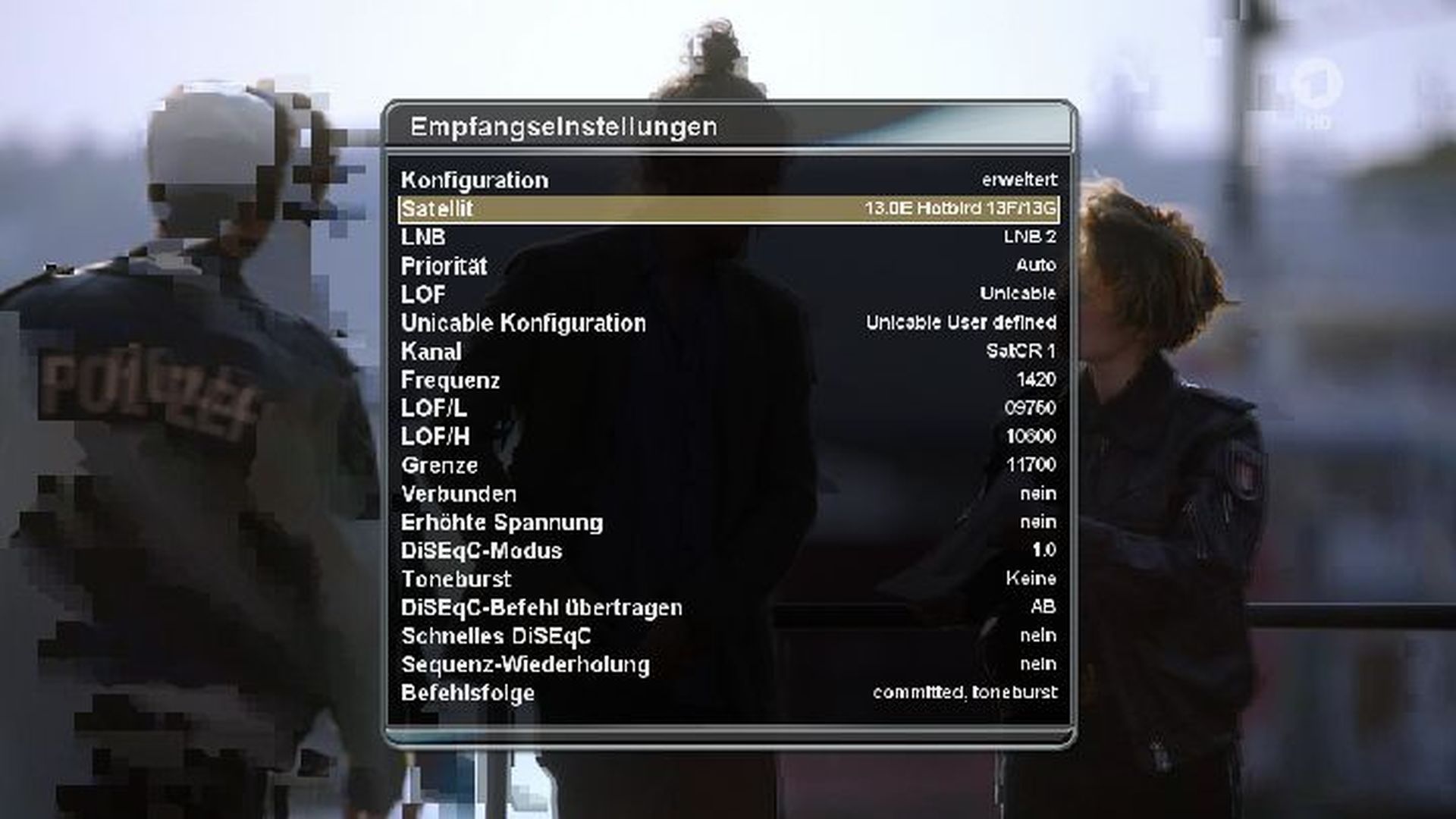

      Tunereinstellungen Unicable Astra 19° Ost:
      Tunereinstellungen Unicable Hotbird 19° Ost:
      Tunereinstellungen Unicable Astra 23° Ost:

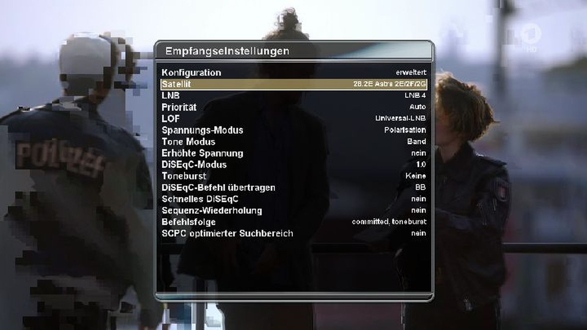

      Tunereinstellungen Quad-LNB Astra 28° Ost:
      Das Aufrufen der Sender von Astra 19° Ost (Unicable, Diseqc AA) und
      von Astra 28° Ost (Quad-LNB, Diseqc BB) funktioniert problemlos und schnell.
      Jedoch beim Umschalten auf Hotbird 13° Ost (Unicable, AB) und Astra 23° Ost (Unicable, BA)
      kommt immer "Tunen fehlgeschlagen"

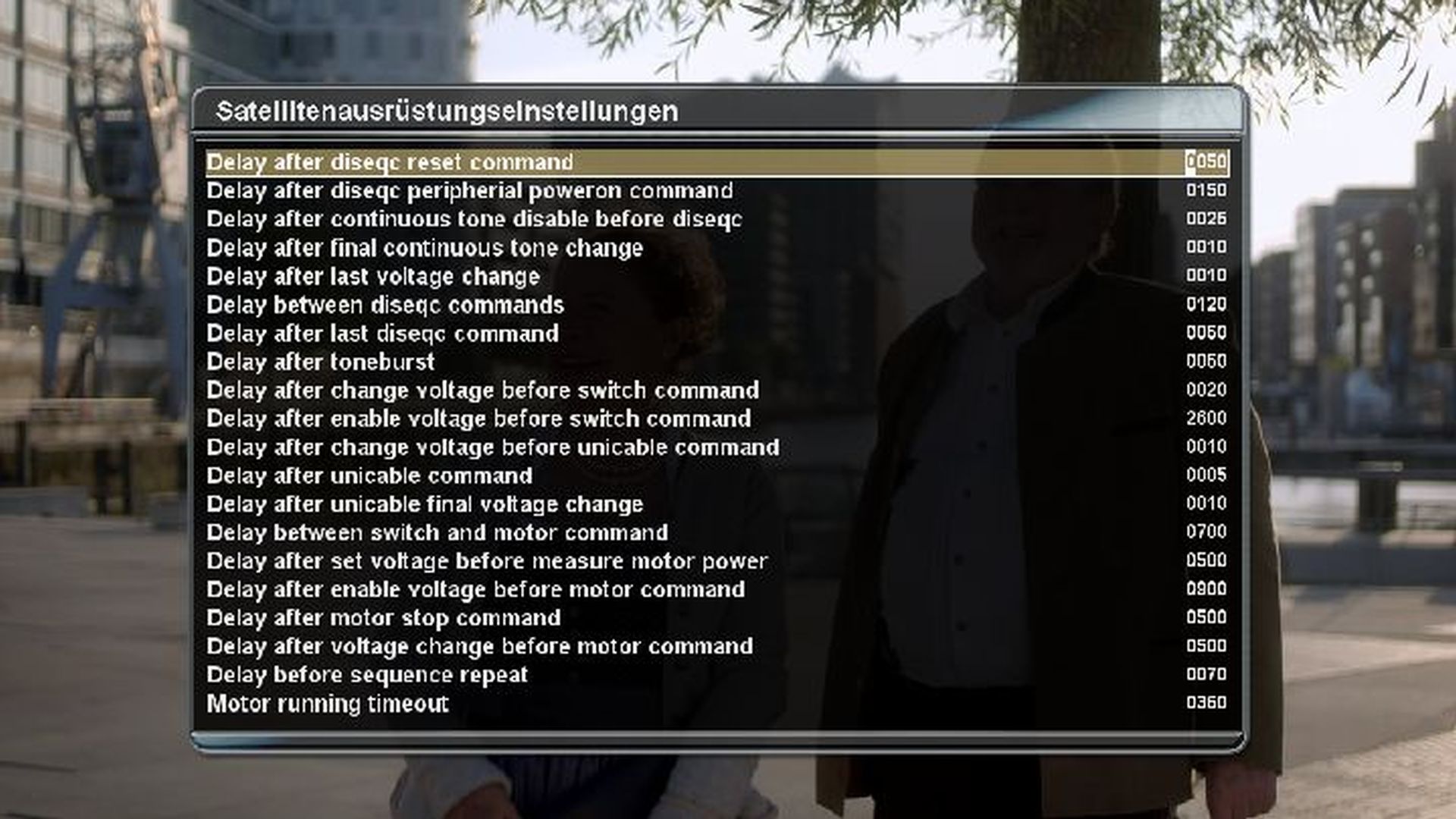

      Ich habe mir das Plugin "Satellitenausrüstungseinstellungen" über Newnigma nachgeladen,
      jedoch nicht den richtigen Menüpunkt und -wert gefunden, um das Problem zu beheben.
      Hat jemand eine Idee, welche Zeilen ich verändern muß, damit ich auch über die
      Diseqc-Positionen AB und BA mit den Unicable LNBs ein Signal zu bekommen?

    • Ja, es handelt sich genau um dieses GigaBlue Ultra SCR-LNB / 24 SCR - 2 Legacy LNB
      Es ist je LNB an dem Unicable-Ausgang ein 8-fach-Splitter angeschlossen und jeweils ein Kabel geht in einen 4/1 Diseqc-Schalter.
      Die Idee dahinter ist, dass ich so mit nur 3 Kabeln pro LNB vom Dach kommend bis zu 24 Geräte über Unicable versorgen könnte.
      Das Problem was sich nun auftut ist, dass anscheinend das Diseqc-Signal für die Umschaltung auf Eingang AB und BA nicht
      richtig durchkommt oder es sich mit dem Unicable stört.
      An Eingang AA funktioniert das Unicable jedoch einwandfrei.
      Gibt es bei den ganzen Zeilen im Plugin "Satellitenausrüstungseinstellungen" nicht eine Einstellmöglichkeit das Diseqc Signal (Eingang AB oder BA) priorisiert
      an den Diseqc-Schalter zu schicken und anschließend, wenn auf den gewünschten Eingang geschaltet wurde, das Unicable-Signal zu aktivieren?

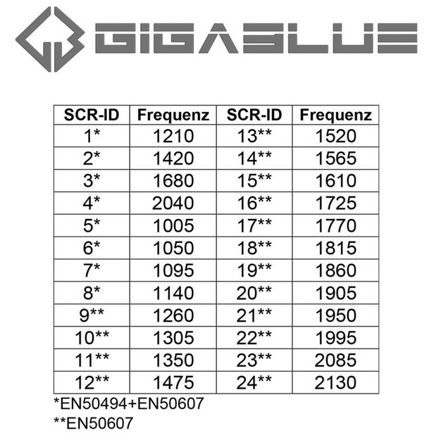

      Wenn ich also bei Hotbird 13° Ost und Astra 23° Ost auch SatSCR1 im Tuner-Menü der Dreambox einstelle, dann könnte die Umschaltung auf Diseqc Eingang AB bzw. BA funktionieren?
      Hier die Übersicht über die SCR-IDs des Gigablue Ultra Unicable SCR 24 LNBs:
    • SatSCR und SCR-ID sind zweierlei Sachen.
      SatSCR wird zur Auswahl von LNB mit verschiedene Sat Position gesendet, innerhalb eine SCR-ID. (SCR-ID1 =>SatSCR1, SatSCR2, SatSCR3, SatSCR4; SCR-ID2 => SatSCR1, SatSCR2 ,SatSCR3, SatSCR4; SatSCRx, ... )
      DISEqC sendet ein generelle umschaltsignal zur LNB. (LNB1, LNB2, LNB3, LNB4)
      Durch DISEqC wechselst du dann für alle SCR-ID von Satelliten positon. Dadurch ist DISEqC nicht passend zur UniCable, bzw. begrenzt das gesamte Anlage auf dem Sat position von derjenige das die höchste Level sendet.
      Die einzige Geräte wo DISEqC bei Verwendung von UniCable hat, ist eben nur unter Enigma zur finden. Nicht umsonst ist es bei alle andere Geräte DISEqC innerhalb UniCable nicht vorhanden.
      Dein Gigablue Ultra Unicable sind nur begrenzt nützbar mit DISEqC. Nur die beide Legasy Anschlüsse sind damit zur 100% nützbar. Hier fehlt halt die Steuerung von mehrere SatSCR.
      Nicht umsonst gibt es auch UniCable Matrix das einiges am Geld gehen kann, wenn man mehrere Sat Position steuern will. Und da ist auch minimal 2 Coax Leitung (Wideband) pro LNB nötig.
      Schlicht und ergreifend, was du werkstelligen willst, kannst du mit deine Gigabblue LNB nicht erreichen. Nur mit programmierbare UniCable LNB ( Beisp.: Inverto Unicable II LNB IDLU-32L412-UNBRR-OPP für bis zu 32 Teilnehmer(*) ) oder eben mit UniCable Matrix + Passende Wideband LNB, ist sowas möglich.

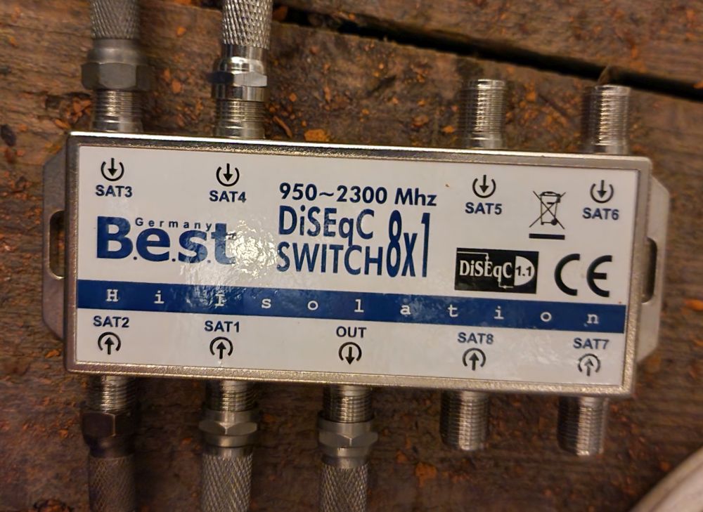

      Auch ein Test heute Vormittag mit einem Diseqc 8in1 Schalter (committed, Input 1-8) hat leider nicht geholfen.
      Es funktionierte nur Astra 19° Ost an Eingang 1.
      Also werde ich von drei auf nur ein einziges Gigablue Ultra Unicable LNB an Diseqc-Eingang AA reduzieren
      und die anderen durch Quad-LNBs ersetzen müssen.

    • digidany schrieb:
      Besten Dank für die Erläuterungen!
      Diese "Best" DiseqC is NICHTPASSEND -NOGO für deine wünsche!
      Das gleiche hat schon kolege probiert dich zu sagen.
      Du kannst NICHT mit diese DiseqC variante machen, auser da ganz normallen LNB binden -oder du kannst auch nicht je SAT nutzen wie muss und nach 2 und 3-te TV/Gerate kanst du auch die TV/Gerate/Diseq brennen, wenn du "jeweils mit 8-fach-Splitter zum Verteilen an die verschiedenen Räume" habst schon getan!
      Die volgende Losung ist nur für ein DM zu vervolgen:
      Existiert 2 Variante:
      Variant 1. Brauhst 2 kabel von dach bis zum deine SAT Receiver und ein weiterer model DiseqC.
      Variant 2. Brauchst 1 kabel von dach und noch ein Besonderes DiseqC von dach + besondere mischung/Spliters/Ampl/....(event. von unterdach)
      *Die Variante 2 Ich wurde dir nicht schatzen - da jedels mall, wenn deine Diseq kaput geht -> musst du immer nach "Dach" wieder :)
      Für den variant auf jede verschiedenen Räume bei diese konfig brauhst du besondere Sisteme!
      - Dazu brauchst du auch für jede Zimmer ein besonderes MMD.
      Das mit nur ein "8 fach verteiller" passt überhaupt NICHT und ist Falsch!
