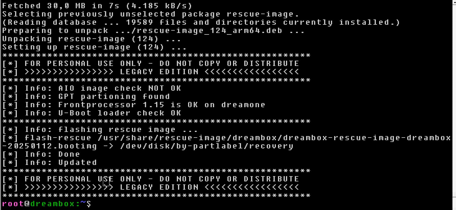

    • ja, jetzt ist das rescue-image #124 geflasht
      wenn du jetzt in den in den resue-mode bootest und ins rescue webinterface gehst sollt die groß #124 angezeigt werden
      geändert wurde durch das flashen des rescue images erstmal nichts - sofern der rescue-loader meint das, alles i.O. ist ...
      zuerst einma ein backup des Hauptimages machen, dass kannst du nach der Umstellung wieder zurück flashen. Nach der Umstellung ist wie @Hilfsbereit schon geschrieben alles im flash inkl. /data weg
      Ab hier kann bzw. will zumindest ich nicht weiterhelfen - dazu fehlt mir schlicht weg die Erfahrung um genaue Anweisungen geben zu können.
      Hi Fred,
      Rescue SD etc ist erstellt, mit dem Update auf #124 sind alle meine Probleme gelöst, jetzt komme ich klar.
