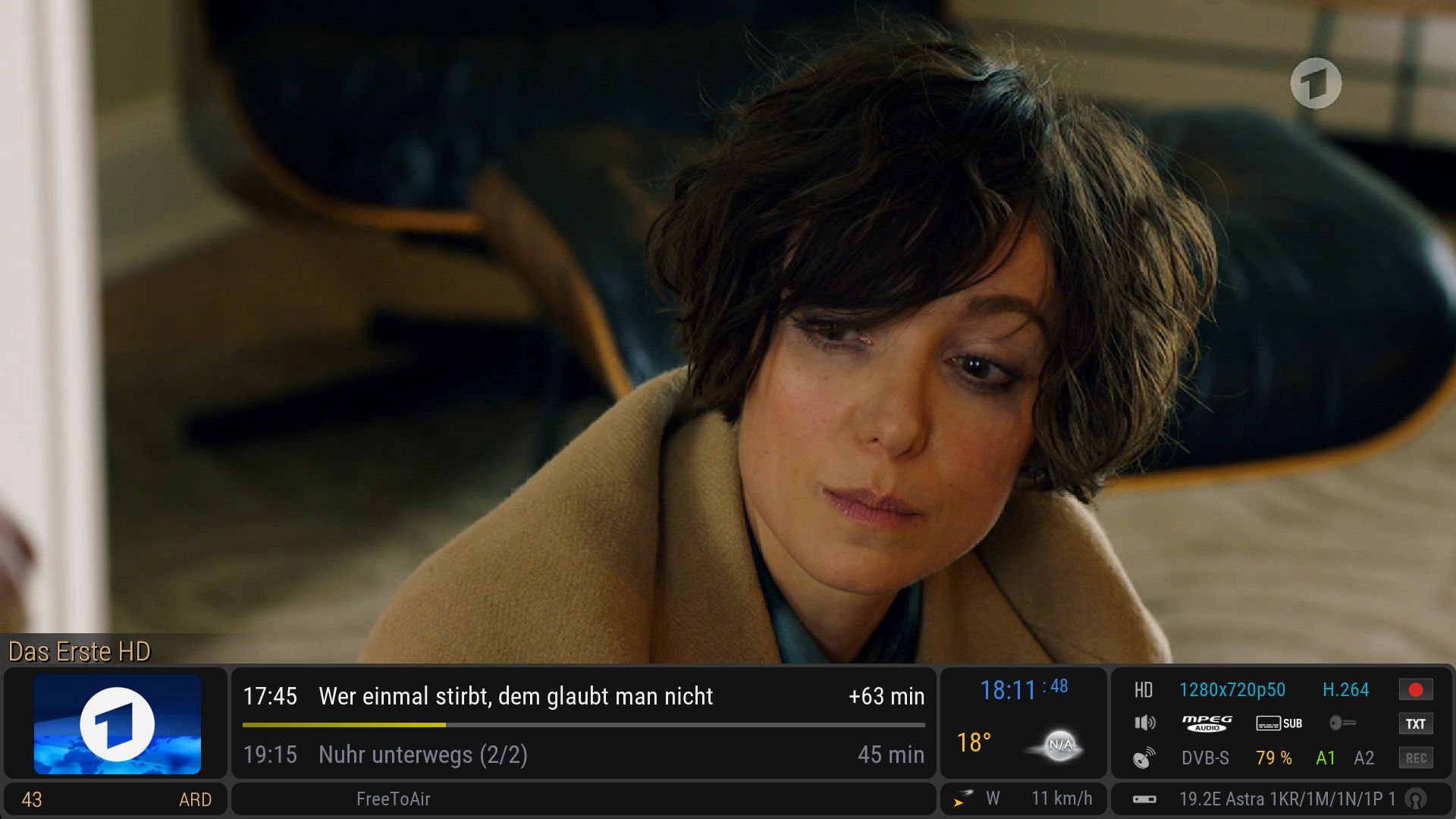

screenshot mit OSD
und warum nutzt du nicht ganz einfach die ip deiner box dafür?
gibst sie in den webbrowser ein und machst dann im "dreambox webcontrol" den gewünschten screen.R.I.P. Vater !!!

Per Total Commander konnte ich zwar die Verbindung aufbauen aber es wird mir nur der Ordner Harddisk angezeigt und nicht /tmp wo die screenshots abgelegt werden,
Webcontrol ist in diesem Fall leider nicht geeignet da ich mehrere mit Datum und Zeit benannte screenshots erzeugen möchte.
Der code scheint zu funktionieren aber ich sehe die Resultate nicht da ich nicht auf /tmp komme.
Möchte dokumentieren was hier empfangbar ist mit Anzeige der Signalqualität und Frequenz. -
wenn du über telnet mit der box verbunden bist, dann kannst du mit cp /tmp/screenshot.png /media/hdd/screenshotX.png die screenshots auf die platte kopieren. dort hast du ja dann zugriff.
Und warum nicht gleich den Screenshot in /media/hdd oder in einem Ordner auf den man per FTP Zugriff hat erstellen?
dreamboxctl screenshot -f /media/hdd/$(date +%Y%m%d_%H%M%S)'.png' -m combined -iw 1920 -ih 1080
