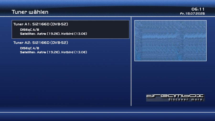

      Ich habe ein Problem mit meinen beiden DM900 UHD: links wird normal Astra und Hotbird empfangen, aber rechts nicht (kein Hotbird). Das könnte ein Fehler in der Verkabelung/DisEQ/Verteiler sein. Aber ich bin mir nicht sicher, ob ich überhaupt 2x Hotbird ampfangen kann.
      Daher möchte ich bitte gerne wissen, welches Signal hinten bei den Eingängen reinkommt. Es sind je jeweils 2 Eingänge, die auch beide durch SAT-Kabel belegt sind.
      Wie bitte kann ich feststellen (über Newnigma2), welches Signal da reinkommt (LNB-In).
      Danke im Voraus

      Warum deaktivierst du nicht einfach Tuner1 und schaust was dann für FTA Sender am Tuner 2 auf gehen. Evtl. musst du mal neu starten um die Einstellung zu bekommen. Wenn du nur 2 Satellitenpositionen hast reicht doch ein Umschalten auf einen Astra bzw. Hotbird Sender und du siehst was am Tuner 2 für ein Satellit anliegt.

      Es kommt ganz auf Deine Erwartungshaltung an. Irgendein Kabel anstöpseln und dann eine Bildschirmmeldung: "das ist Astra", das funktioniert in der Tat nicht. Aber, das ist auch nicht weiter schlimm. :]
      Also, Du hast vier Empfangsleitungen zu den Tunern/Receivern. Astra ist auf allen vieren, aber nur auf zwei von ihnen hast Du auch Hotbird. Hotbird ist das schielende Twin-LNB. Wenn Du nun schreibst, Du hast zwei Dreamboxen, dann bedeutet dies wohl, daß Du nur auf einer Leitung je Dreambox auch Hotbird hast. Liegt auf Tuner A Astra/Hotbird an, dann kann zwangsläufig kein Hotbird auf Tuner B anliegen (solange Du Astra/Hotbird auf Tuner A beider Dreamboxen empfängst).
      Willst Du Astra/Hotbird auf allen Tunern beider Dreamboxen haben, so benötigst statt des Twin-LNBs für Hotbird ein weiteres Quad und zusätzlich zwei weitere DiSEqC 2/1-Schalter, welche Du einfach in die momentan direkt durchgehenden Leitungen einschleifst.

      Wenn die mittleren Kabel der beiden roten Diseqc Schalter nur zu einer Box gehen dann hast du an diesem Receiver an jedem Tuner dieser Box Astra/Hotbird.
      Wenn eines dieser Kabel zu deiner 2. Box geht dann hast du da jeweils 1x Astra&Hotbird und 1 nur Astra an den den beiden Tunereingängen anliegen. Also unterschiedliche Satelliten an den beiden Tunereingängen.... und in Summe dann 2x Astra und 1x Hotbird
    • Neu
      Wenn ich Dich richtig verstanden habe, dann empfängst Du momentan Astra/Hotbird auf zwei unterschiedlichen Dreamboxen. Das würde dann bedeuten, daß Du momentan auf der jeweils zweiten Leitung nur Astra empfängst.
      Du kannst das auch so ändern, daß Du auf einer Box auf beiden Tunern Astra/Hotbird empfängst. Dann hätte die zweite Box auf beiden Tunern nur Astra.
      Das Hotbird-LNB ist ein Twin-LNB. Das bedeutet, es können nur zwei Tuner unabhängig versorgt werden. Welche beiden Tuner das sind (von Deinen vieren), das entscheidest Du mit Deiner Verschaltung auf dem Dach.

      @telecomic hat mir den entscheidenden Hinweis gegeben: ich habe bei der rechten Box bei der Tunerkonfiguration Tuner1 auf inaktiv gesetzt und habe neu gestartet -> Astra da. Dann noch Tuner1 aktiv und Tuner2 inaktiv (sicherheitshalber) -> Astra da.
      Heißt somit, dass auf der rechten Box die beiden Eingänge auf Astra liegen.
      Was ich aber nicht ganz verstehe ist, dass Hotbird ein Twin-LNB ist und meines Verständnisses nach müssten dann auch 2 Leitungen Hotbird reingehen. Oder habe ich da etwas falsch verstanden? Vermutlich schon.

      Und wirkliche Probleme habe ich nicht, wollte nur wissen, was reinkommt. Und nachdem diese Anlage schon so lange besteht, habe ich anscheinend vergessen, dass nur 1x Hotbird und 3x Astra reinkommt.

      Denn anscheinend kommen bei mir 3x Astra und nur 1x Hotbird rein. Linke Box (Hauptbox) 1x Astra, 1x Hotbird und rechte Box 2x Astra.
